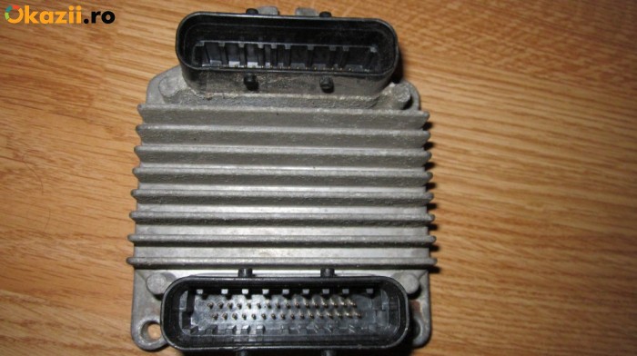

    otra duda...
    hoy he estado mirando y he visto dos tipos de ECU...
    esta este modelo:
Nombre: 593d7-dsc05588.jpg
Visitas: 189
Tamaño: 151.0 KB
    en este modelo existe para C16se y para X16Xel
    y luego este otro:
Nombre: d2a92ac2deb370e538e683e5d013ea16-1962734-700_700.jpg
Visitas: 190
Tamaño: 69.9 KB
    tambien en C16se y para X16xel
    eso que quiere decir?? que hay dos tipos de inyeccion diferentes? porque ahora mismo no se que ECU lleva el mio!!!solo se que la clavija para diagnosis es la pequeña,la de 8 pines,con eso se puede saber que centralita llevo? esque el coche me pilla lejos.
    pero esto me plantea otra duda,mirando que son las mismas clavijas,no puedo directamente meter la ECU de c16se enchufada en la instalacion de X16xel? supongo que los pines respetaran las mismas señales,si son el mismo tipo de inyeccion,solo que los sensores que no tenga el c16se seran ingnoradas por el ECU.
    aber si me arrojais luz sobre esto...prometo fotos del proceso

    Creo que ya te lo hemos dicho unos cuantos.... Cada motor con su electrónica y su centralita... No creo que sea tan difícil de entender... Pero vamos, ya lo veras tu mismo cuando vayas a enchufar el ramal a la centralita y no cuadre.
    De las fotos, a mi me da que la siemens es para c16xe.... Dudo muchísimo que x16xel y c16se compartan tipo de centralita.. (Por no decir que no directamente)
