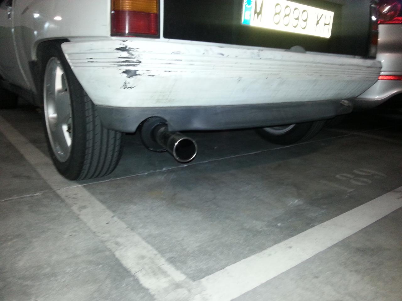

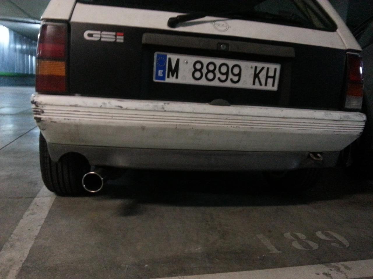

    20 Feb, 13
    116
    no me coincide el paragolpes con el silenciosoClic en la imagen para ver su versión completa.
Nombre: 20130429_202207.jpg
Visitas: 394
Tamaño: 106.9 KB
ID: 35667Clic en la imagen para ver su versión completa.
Nombre: 20130429_202224.jpg
Visitas: 400
Tamaño: 105.1 KB
ID: 35668 que puedo hacer
  4. #24
    3,243
    CAmbiar o el silencioso o el paragolpes
    Ese escape es de corsa A gsi MK2 supongo, por eso no sale por el mismo sitio.
    si os enterais de alguien que venda el paragolpes trasero del corsa mk2 decirmelo pofavor

    Cita Iniciado por harmann29 Ver mensaje
    Si no me equivoco es el que lleva cualquier mk2 pero pintado del color de la carroceria. Si me equivoco que me corrigan, pero viendo fotos a mi por lo menos me parece que tiene la misma forma.

    yo estoy con eusko que creo que es el que yeva cualquier mk2.
    no as provado a modificar el tubo un poco pa correjirlo?

    La radial y una soldadora sera tu mejor amiga en ese trabajo xD
