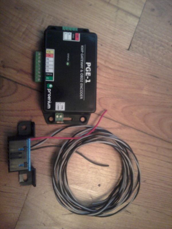

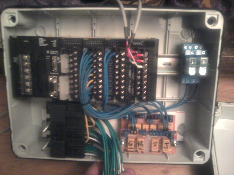

    La ultima mod es intentar "actualizar, automatizar" el coche en lo posible...pantalla tactil NS5 de Omron, plc CJ1M de omron, ELM327, PGE-1 y un moton de reles XD... se encargaran de controlar la alarma, la calefaccion, arranque, limpias, datos de la ecu...etc etc...

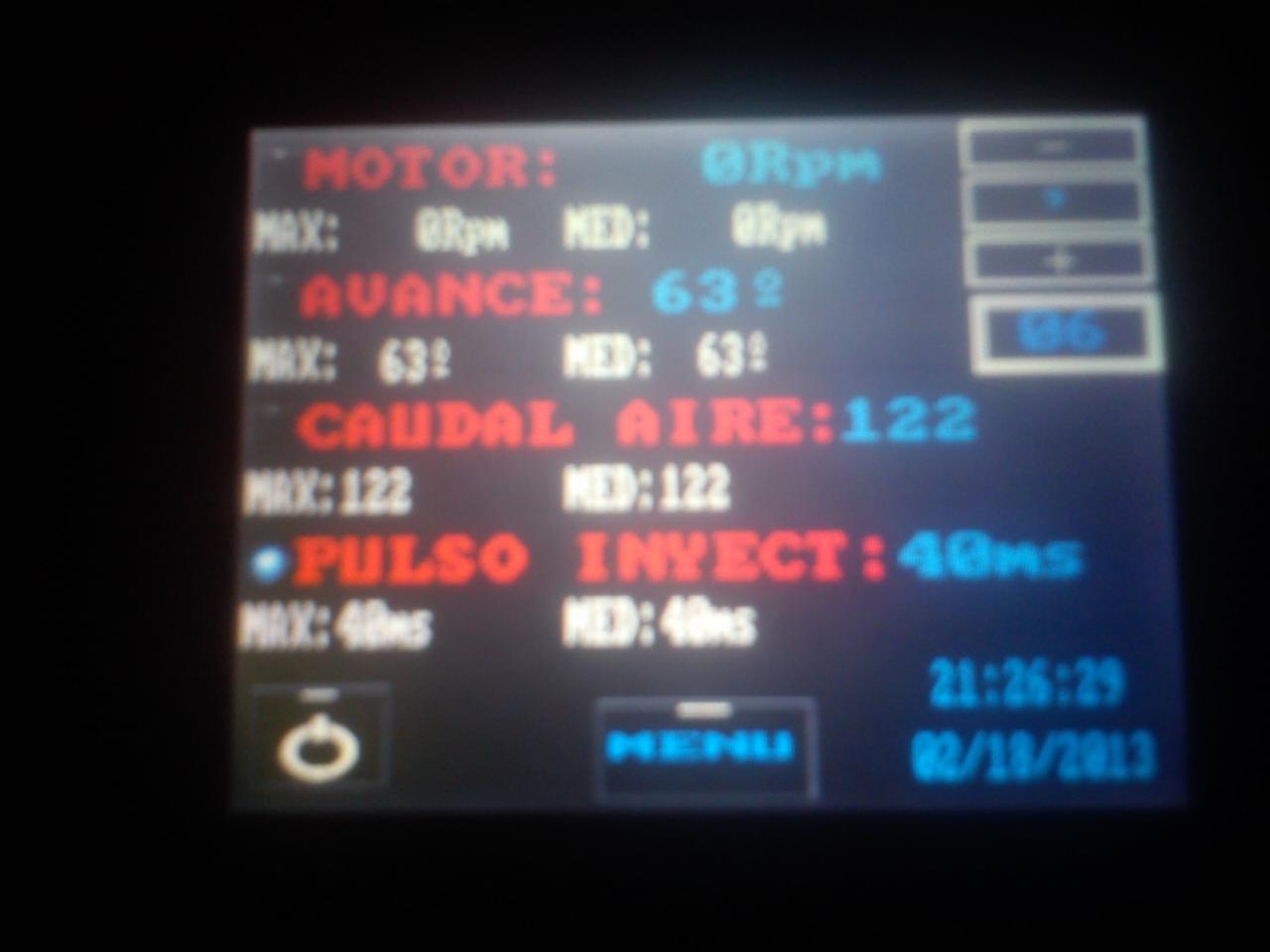

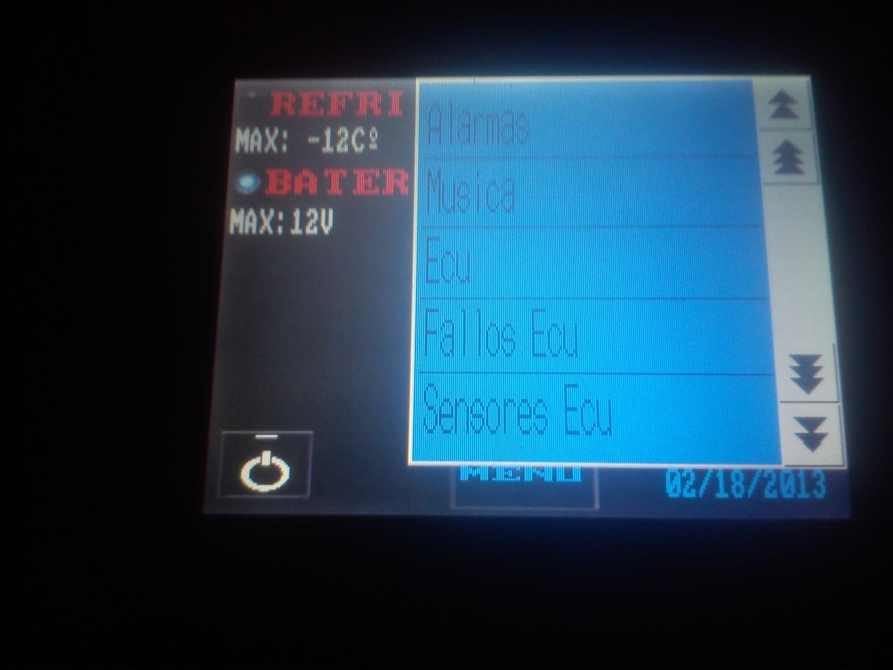

    Pantalla del coche:

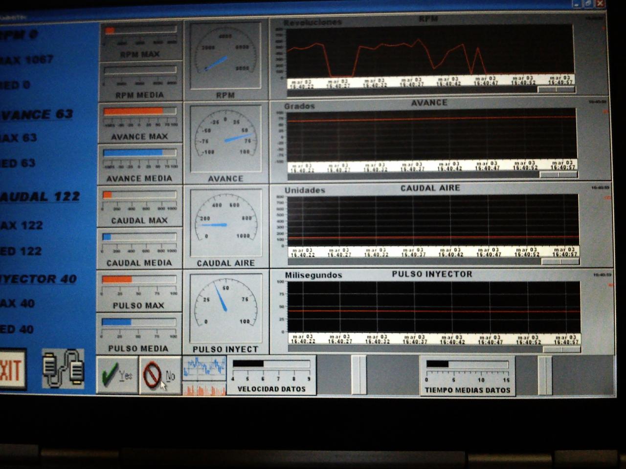

    Escada (programa en base windows para control y visualizacion de los datos del plc)

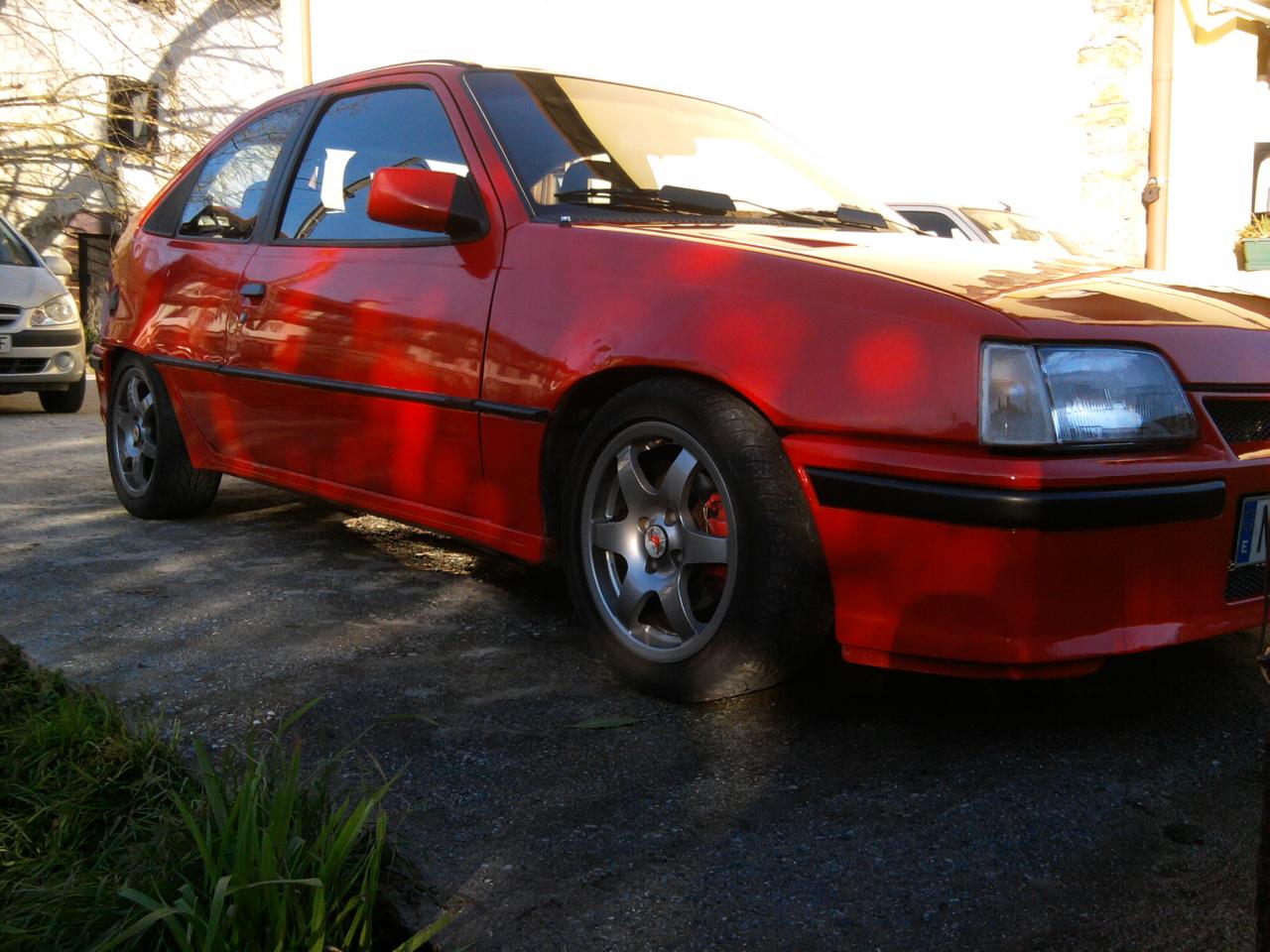

    Estado actual del coche...
