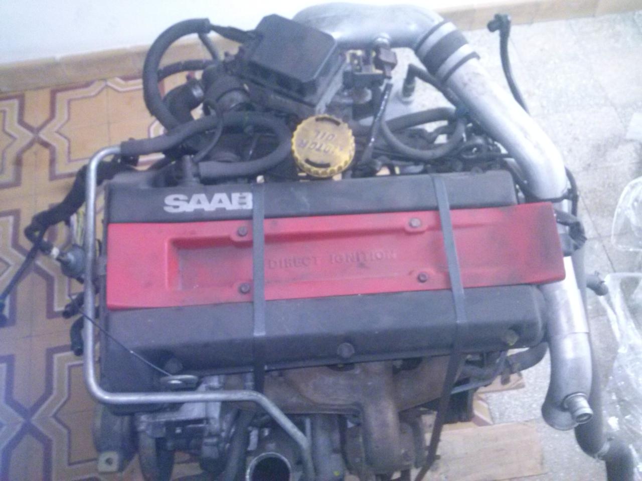

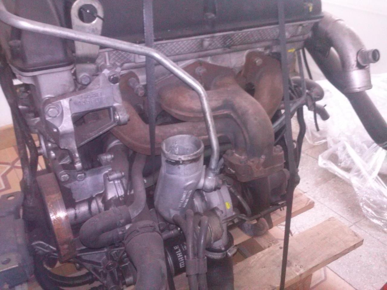

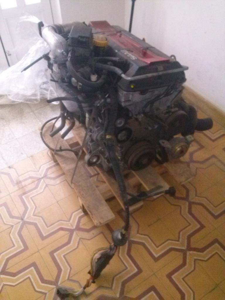

    Esto me ha llegado hoy señores.

    Me gusta la idea como proyecto, aunque vais a sudar para meter eso en el vano... ánimo!!!
    Lo que no me convence, por experiencia propia, es usar esa combinación para correr. Yo nunca metería un turbo en un Corsa, tienen demasiado par y las pérdidas de tracción son constantes. Si no estaba en los planes, un autoblocante es absolutamente necesario y aún así no soluciona el problema. Un c20xe medianamente preparado para dar la potencia arriba, a base de vueltas, es mucho más dosificable a mi manera de ver.

    La idea de meter este motor conlleva meterle caja buena y porsupuesto con autoblocante (a falta de decidir una buena relación). Dado el peso del que partimos del corsa y el motor que queremos meterle, tendremos que mirar si se puede domar bien o tendremos que recular en este proyecto, pero también partíamos con la idea, en principio, de hacer una transformación total a 4x4 aunque queremos probar de primera mano como responde tal cual.

    Si lo pasáis a AWD entonces es viable, pero la obra es de galería. Si va a ser FWD ya digo que no lo veo, pero no deja de ser mi opinión tras ver cómo traccionan los Corsa

    pufff vaya ganas de complicarse la vida jaja me gustaaa!! animo tio si tienes algun problema de cables o tal cuenta conmigo!! vas a tener problemas con la puntera me temo, igual puedes modificar el tema y poner el alternador por delante debajo de la bomba del agua y asi quiza lbiraria.
    para el soporte yo usaria el superior que llevan los 9000 creo echa un vistazo, hace como una U alrededor del motor. de todos modos hay un monton de corsas B hechos ya en inglaterra busca en migweb y saabconversions
