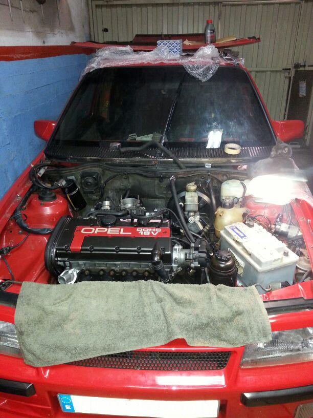

    Me pillais de lleno en una de las peores rachas de trabajo que tengo cada 2 años, y por lo tanto, intenté monatr el motor dentro del coche antes de irme, para no dejarlo todo tirado un mes por el garaje.
    Resultado:
    Valvulas inside, arrancado pero con cosillas, por lo que tendré que afinar a la vuelta.
    El coche se queda algo acelerado, y no se me enciende la luz de averia, ni al dar al contacto y la base del relé de inyeccion no hace bien contacto con este y el coche se para al tocarlo, por lo que lo arrancamos puenteado, cosas que intentaremos solucionar a la vuelta....
    Necesito varias cosas, a ver si en este tiempo que voy a estar por aqui, me las aclarais o ayudais a conseguir:
    Un cableado donde haya una base de relé de inyeccion para cambiar la mia.
    y que alguien con un kadett varvulas me diga como es el manguito que va de la toma inferior del vaso de expansion. Quiero entender que al tubo de plastico, pero a la toma que tiene junto a la bomba de agua, la mas alejada.... No habia más lejos??? Ese manguito no lo tengo... he construido uno que tendré que cambiar.
    Gracias por el interes, a ver si me solucionan lo de poder subir fotos o se las mando a otro y que me las cuelgue, vamos, lo que hacen los jefes, delegar... jajajaja

    Txema, si la base del relé está estropeada o tostada puedes extraer los terminales con los cables de la base y cambiar los cables a otra que esté bien y si se ve algún cable mal, cortas, sueldas y no debería de dar problema.

    Con permiso de Txema y para los mas incredulos aqui teneis una prueba:
    Vaya Photoshop más malo...
    jajajja justo lo q yo iba a decir jajajajaja
    mola txema no sabia nada de este swap!! no sabemos estarnos quietos eh jajaja

    Era cuestion de tiempo...dale duro Txema!!

    esta chulisimo el conjunto xe negro en este caso kadett rojo, todo un acierto,se vera en el aniversario? saludoss

    Como mola el gato, todo el rato ahi con nosotros, ¿nadie lo ha visto?
    Espero terminar las cisillas para el aniversario, por supuesto que quiero llevarlo, tengo mucho mono de kadett.
    Uzi, eso es lo que quiero hacer con el rele, pero necesito encontrar material, lo mismo con el manguito que digo.
