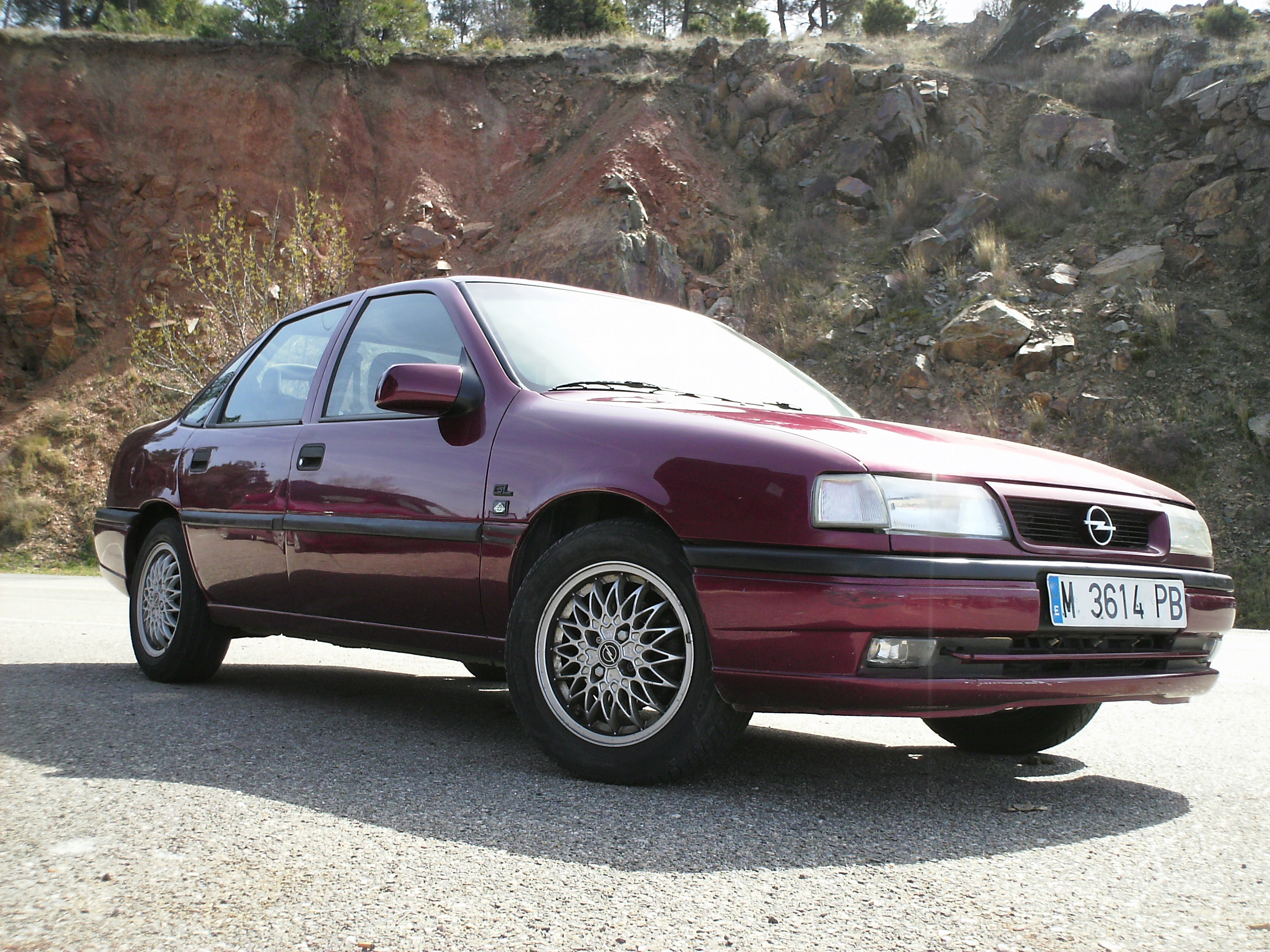

    Hola a todos de nuevo, por fin he conseguido que no se encienda la lucecita de averia de motor, fuy a la torre y compre una valvula de esas se la puse y listo ya no se enciende, llebo una semana y algo de prueba asi que doy por solucionado el problema, gracias a todos por la ayuda en especial a kike y como lo prometido es deuda aqui os dejo un par de fotos de mi coche que prometi al principio del post:
    Espero que os guste, Salu2

    ufff
    a mi el Diamond me encanta, siempre me hizo tilín!
    bienvenido,
    quería comentarte que eres de las pocas personas que empezando las veo tan desenvueltas!!!
