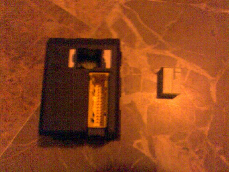

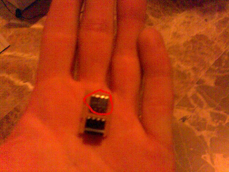

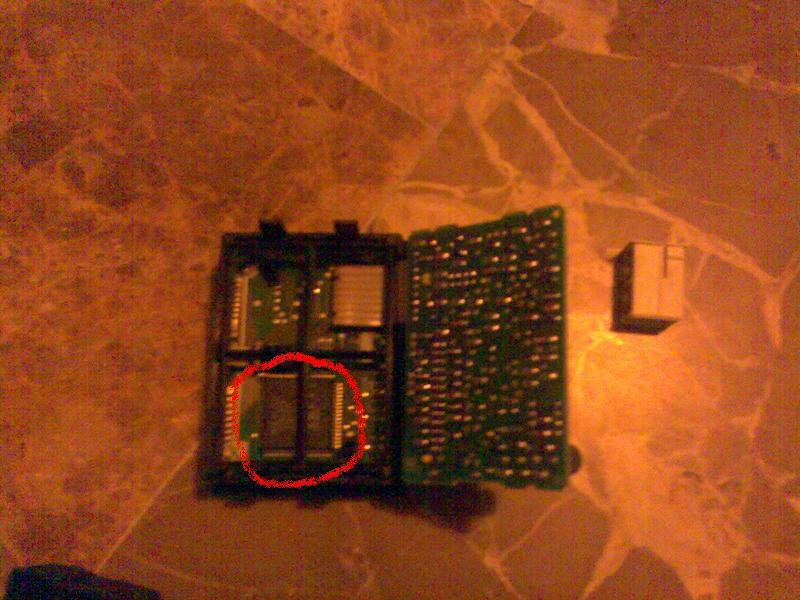

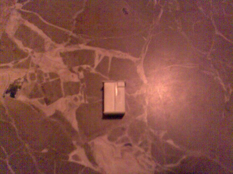

    Bueno pues estas son una fotillos de movil para seguir:
    De la pastillita, es blanca y no tiene referencia (o no la encuentro):
    Los numeritos que pone en el chip son: CSI cat59c11p1 09220z
    El ordeñador:
    Abierto, tiene dos chips, me imagino que uno controlara el display y otro se encargara de los calculos del ordenador no?
    El otro
    Teoricamente, el chip ese, contiene los datos del ordenador programados para c20let no?
    Segun mi logica (no creo que sea la mejor jeje) seria leer los datos que contiene el chip ese pequeñito, interpretarlos y programarselos a uno de astra? parece muy sencillo dicho asi...
    Como lo veis?¿?

    Sip, eso es. Pero yo creo que igual es mas facil la otra opcion, buscar el parametro de inyectores en un MID comparando dos de ellos...
