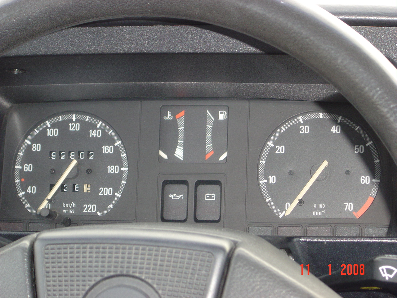

    HEY WENAS!!!
    a todo esto, ¿como sabeis qué temperatura marca vuestro termostato en el cuadro?
    yo no tengo el manual de servicio si es que lo explica ahí.
    Personalmente, en carretera, se me queda en la primera raya, la de abajo del todo.
    Si le doy caña, sube hasta la mitad de la zona blanca de la parte de abajo.
    En ciudad, medio despejado el panorama, sube hasta situarse entre la 2º y la 3º.
    Si me toca atasco en ciudad, se llega a poner justo por encima de la 4º raya, por no decir la 4º raya.
    nunca, desde que lo llevo yo, se ha encendido el ventilador.
    Weno, pues eso, a ver si me podriais exar una mano.
    Saludos!!!

    toni en los astras y demas contemporaneos la escala lleva numeros, no como en nuestros kadett
    posiblemente nunca te hayas dado cuenta de que se enciende, porque si no se enciende realmente tienes un problema serio. haz la prueba empirica de dejarlo calentar a ralenti hasta que suba la temperatura, antes de llegar a la 4ª raya ya deberia haber saltado el electro. sino salta, puentealo directamente a ver si es problema del motor o del termocontacto. y tema aparte tu termostato tambien necesita un cambio. repasa todo el sistema de refrigeracion

    Mucho me temo que tienes que cambiar el termostao porque se te ha quedado abierto. Tu aguja tendria que estar entre el medio y la ultima raya blanca. Otra posibilidad es que el cuadro no te marque bien. Pero tiene toda la pinta de termostato abierto.

    Buenas de nuevo y gracias x responder!
    Kike, tienes razon, lo dejaré a ver si salta y en qué punto lo hace. tambien revisaré todo el sistema. lo de la escala numerada ya me extrañaba a mi... jeje
    Macabro, pos lo mas seguro que sea un termostato nuevo, si.
    Saludos!!!
