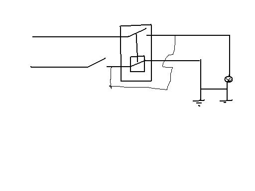

    e estado mirando los circuitos q abeis puesto i si no se me a escapado nada estan todos bien lo q pasa q son algo liosos de acer y plantean problemas de retornos de corriente (y en opel ya se sabe el plan de los retornos) asi q os dejo este donde la unica esplicacion a daros es q el positivo 30 es el cable de corriente constante y el positivo 15 es el del pulsados q puede ser antes o despues de llave y pongo la lampara como podeis poner cualquier otra cosa.
    P.D. el simbolo del rele es el q yo e dibujado en el cuadrito rojo, ya q aqui se tocan muxos circuitos q aceis con reles estaria bien q todos usasemos su simbolo electrico ya q eso ace el montaje mui sencillo
    P.D. el adjunto es un paint, q si alguien no lo ve q lo diga i lo subo cuando saqe algo de tiempo.
    feliz navidad a todos

    tu esquema tiene un fallo.
    Una vez que activas el rele se queda pegado para siempre, ya que la autoalimentacion la realiza por el borne 30, positivo directo de bateria que no se puede desconectar.
    o sea, que si le das al interruptor el rele se queda pegado de por vida XD.

    asi perfecto, pero el borne 30 del rele, alimentalo bajo contacto, osea el cable de arriba a la izquierda bajo contacto, sino no se despegara nunca.
