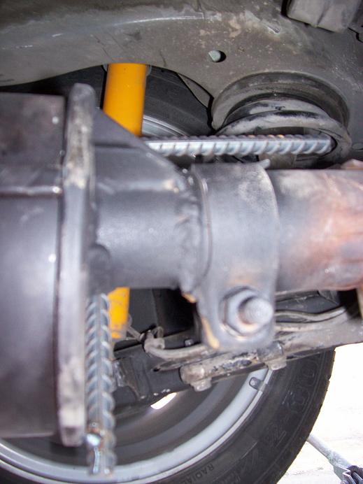

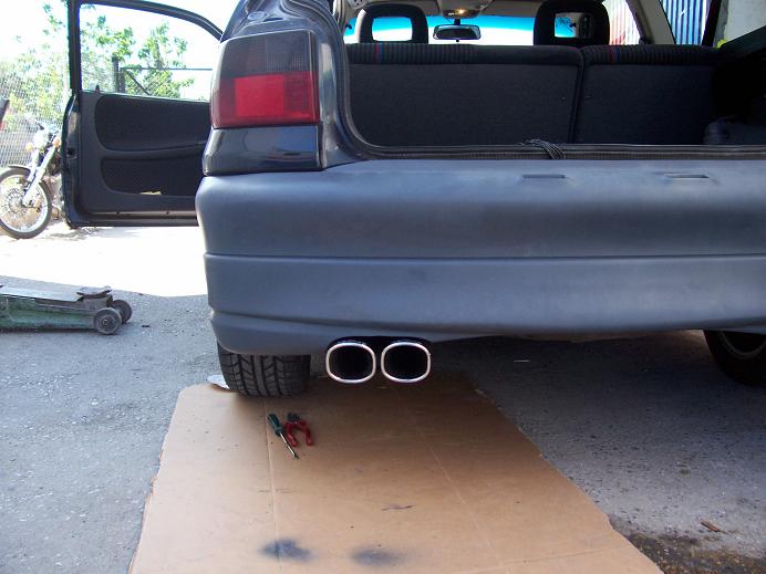

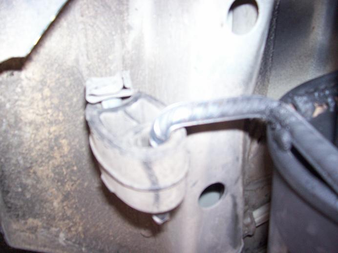

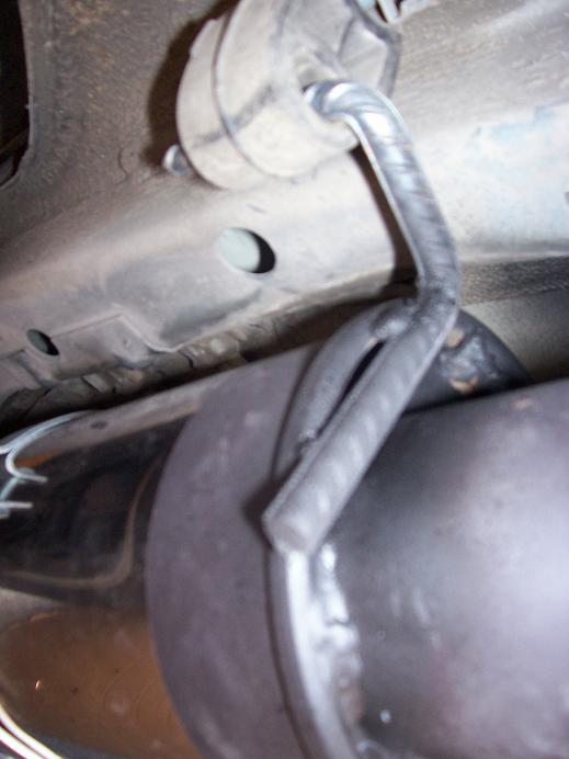

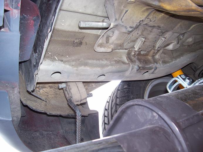

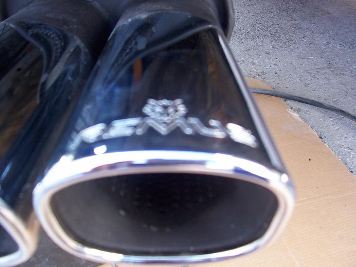

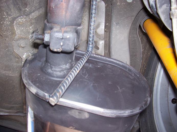

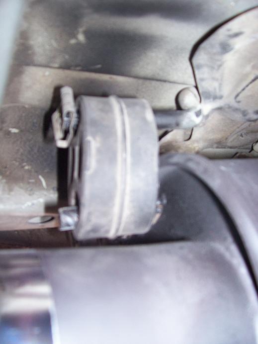

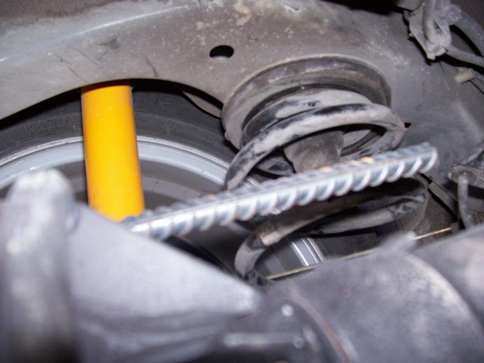

    bueno pues aki ire poniendo todo o que le vaya haciendo al coche, poco a poco pero bueno algunas cosillas se le van haciendo, ahora le he colocadoun escape remus, suena fino fino, me gusta mucho como suena, casi como de serie, e tenido que adaptar tooslos soportes del escape por que venia preparado solo para ponerle un silemblock y yo lo e dejado con los 3 que trae de casa pongo unas fotos para que veais como a quedado

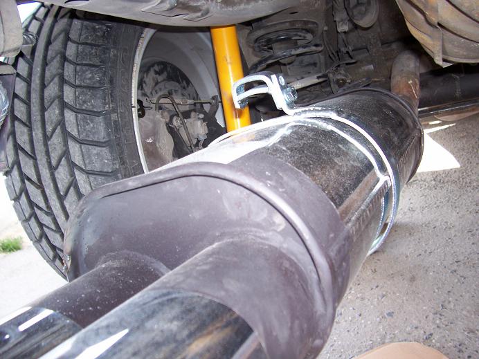

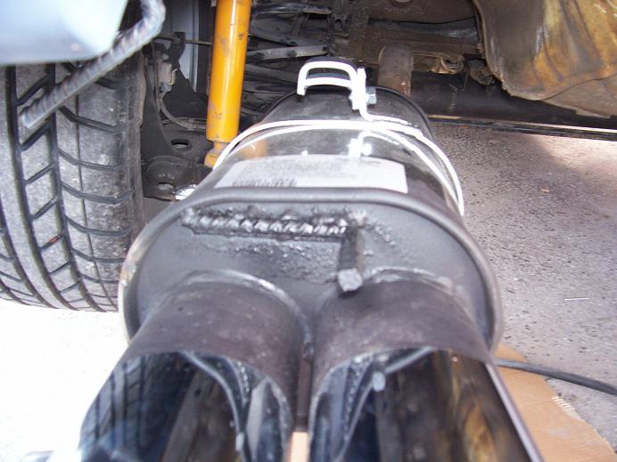

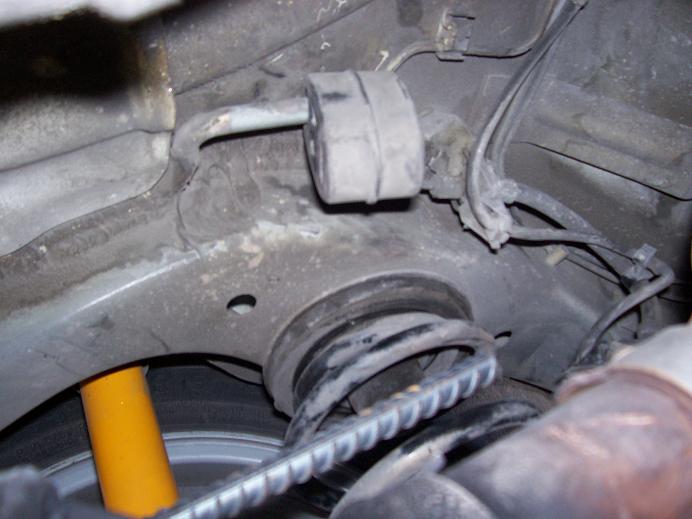

    pongo las ultimas fotos, decirque todos los ganchos los pinte con antigravilla a spray para que no se corroan.

    Predeterminado Re: Mi coche, evolucion en 1 añito y poco
    que bien va el hierro de ferralla eh!!!
    Se ha quedado de lujo, el sonido del remus con catalizador es perfecto.
    Sigue con las fotos, y palante!!
    muy guapo ese astra!!! yo tambien quiero un remus xD
