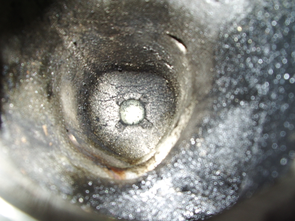

    Ya solo queda que me llegue el material pertinente e inicio el montaje del percal de nuevo... La culata ya está rectificada, el poro detectado, y todo convenientemente limpio, y en la la medida de lo posible descarbonizado...

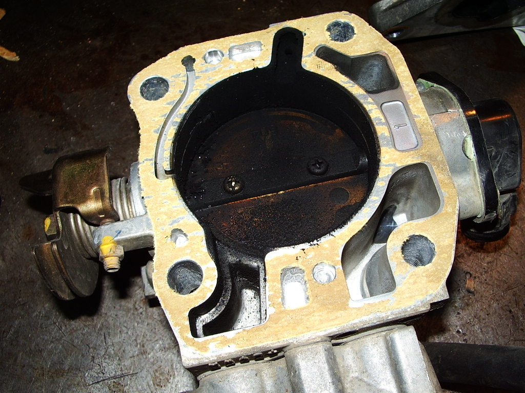

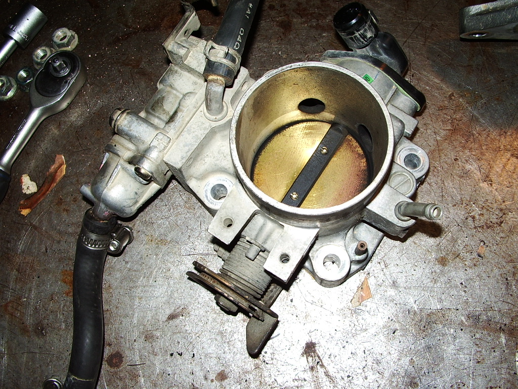

    Al loro con esto, esta mariposa no la habían limpiado en su vida... he tenido que aplicar lija para sacar toda la roña!
    Me tuve que emplear a fondo con la lija para sacar bien toda la caronilla posible... no hay duda, cuando lo monte, la recirculación de los vapores de aceite se va a anular si o si.

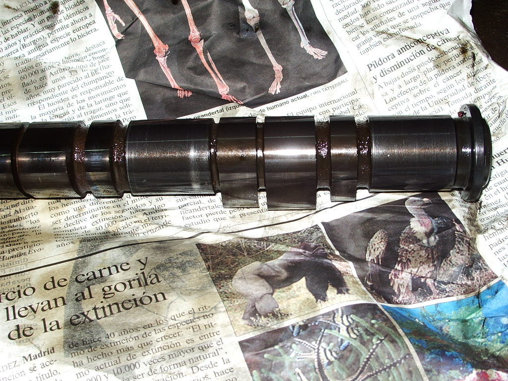

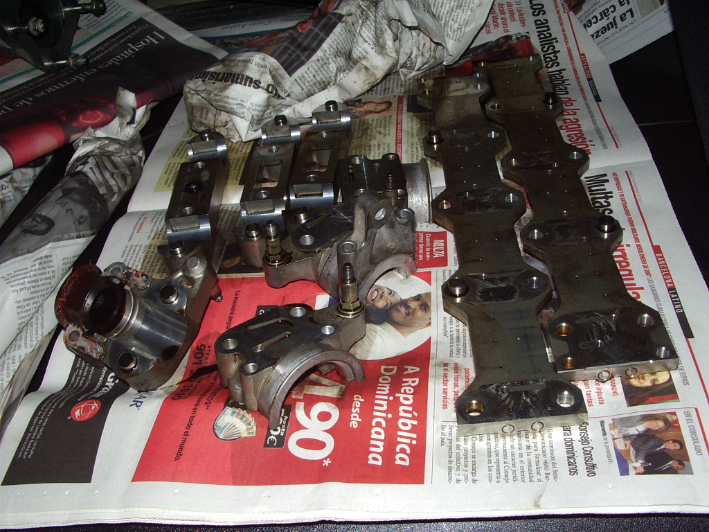

    Detalle de los arboles de levas, las tres levas son diferentes, con la leva central empieza el desmadre...

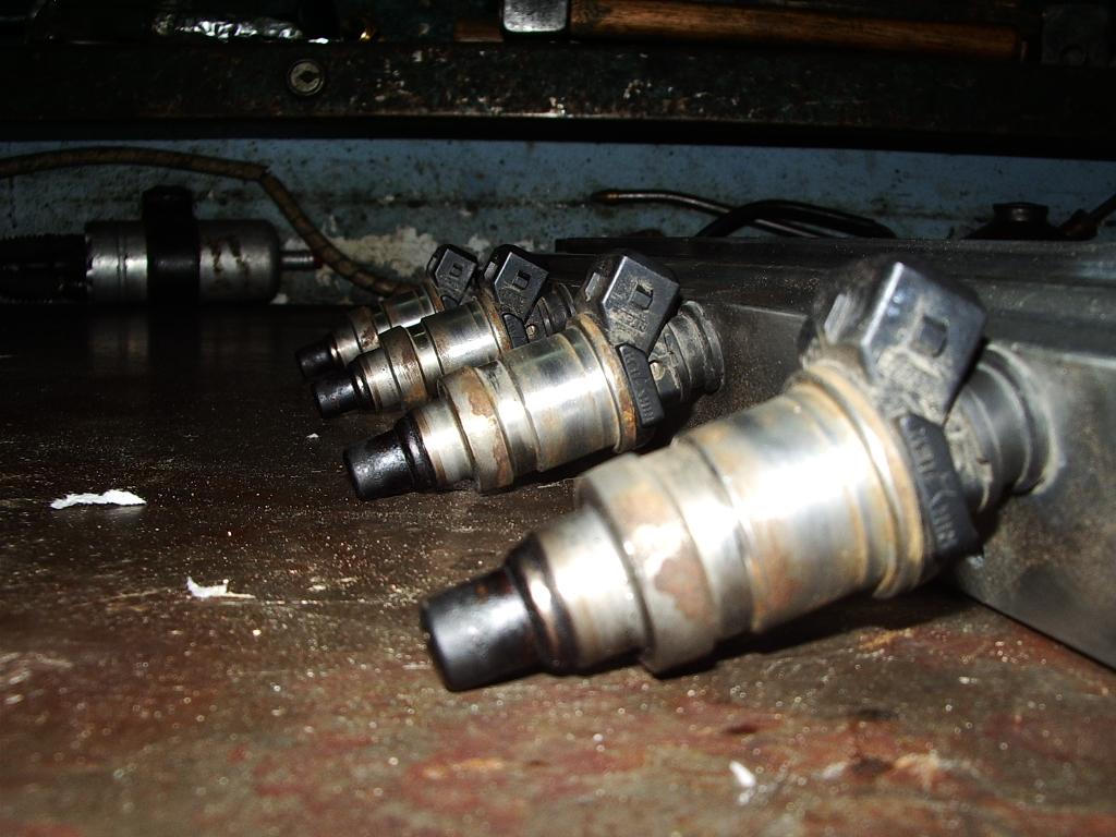

    Aqui la rampa de inyectores, a la que le saque bastante roña también, los inyectores, marca Keihin, como los carburadores de las Kawasaki jejeje.
    Esto ya esta mejor :-D, aunque a mi me hubiera gustado poderlo dejar aun más fino!

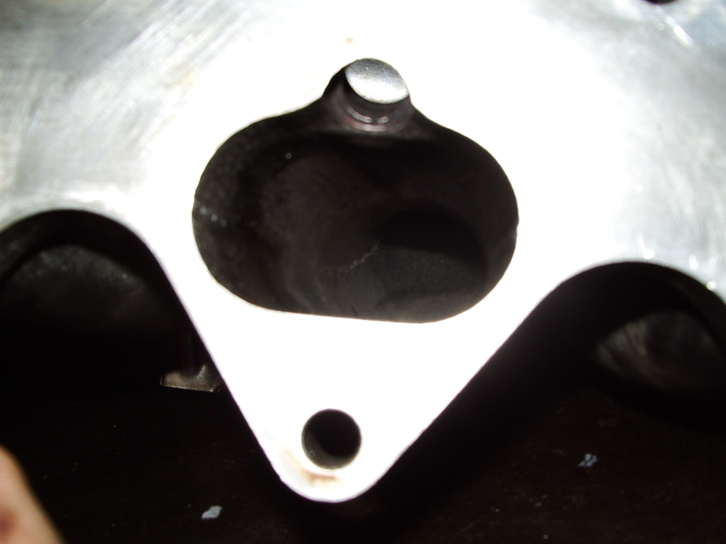

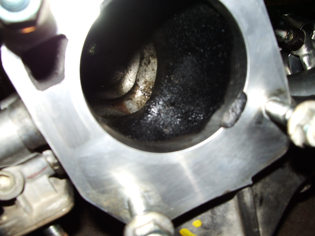

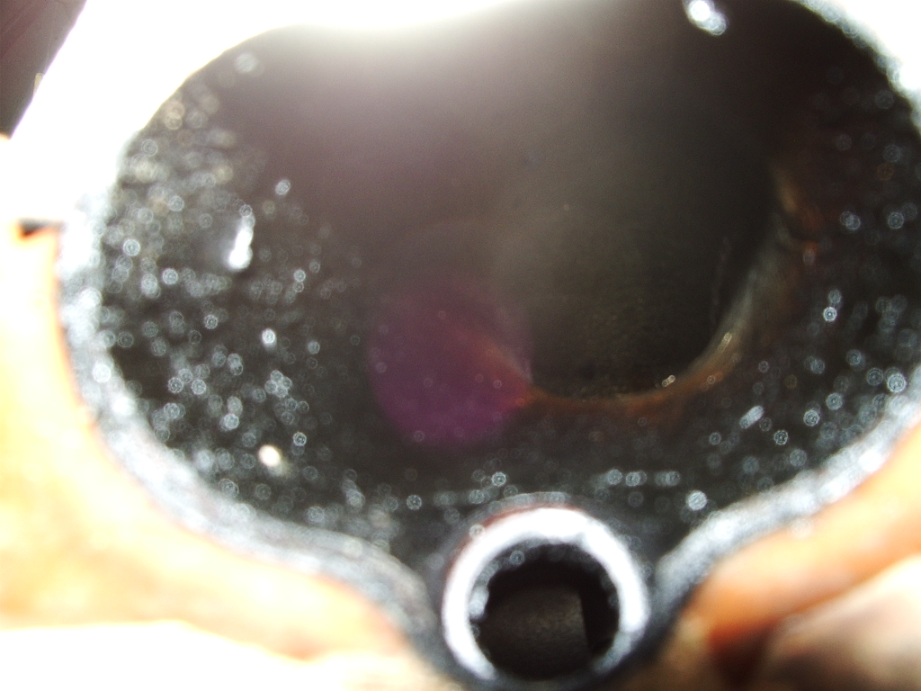

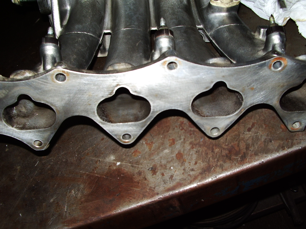

    Dentro del colector de admisión, lo que hay es tal que así, no pude dejarlo muy fino después, pero algo mejor que esto quedó...
    Y el susodicho colector, ya trabajado... cuando petrolee el motor, quedará limpio.

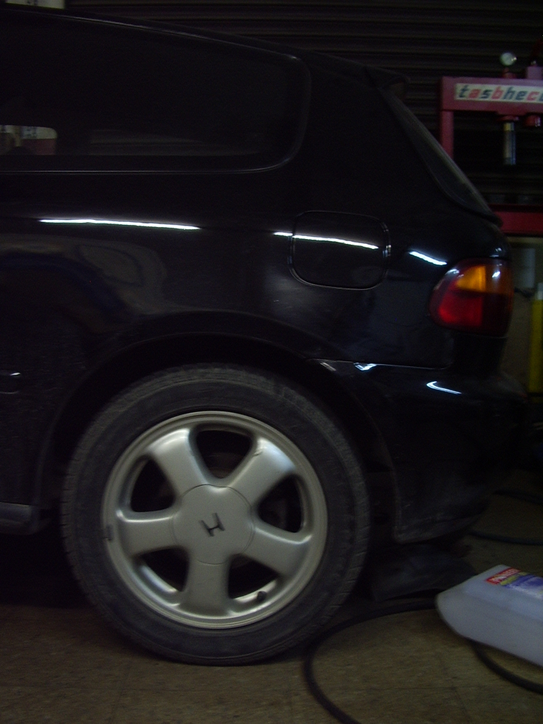

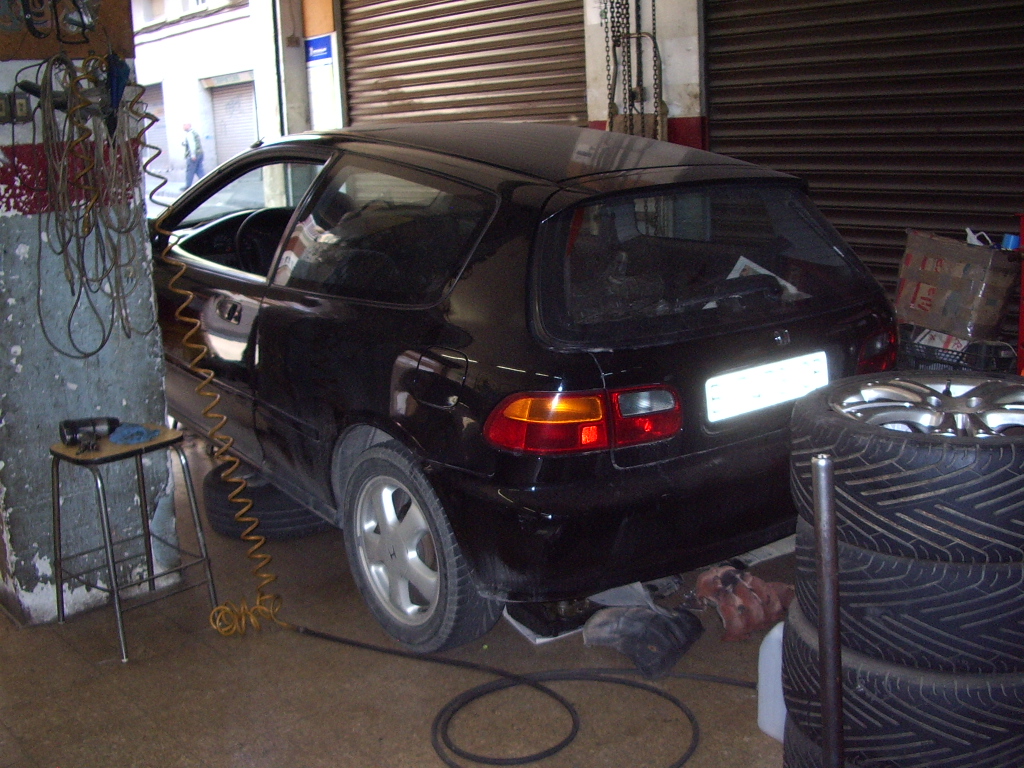

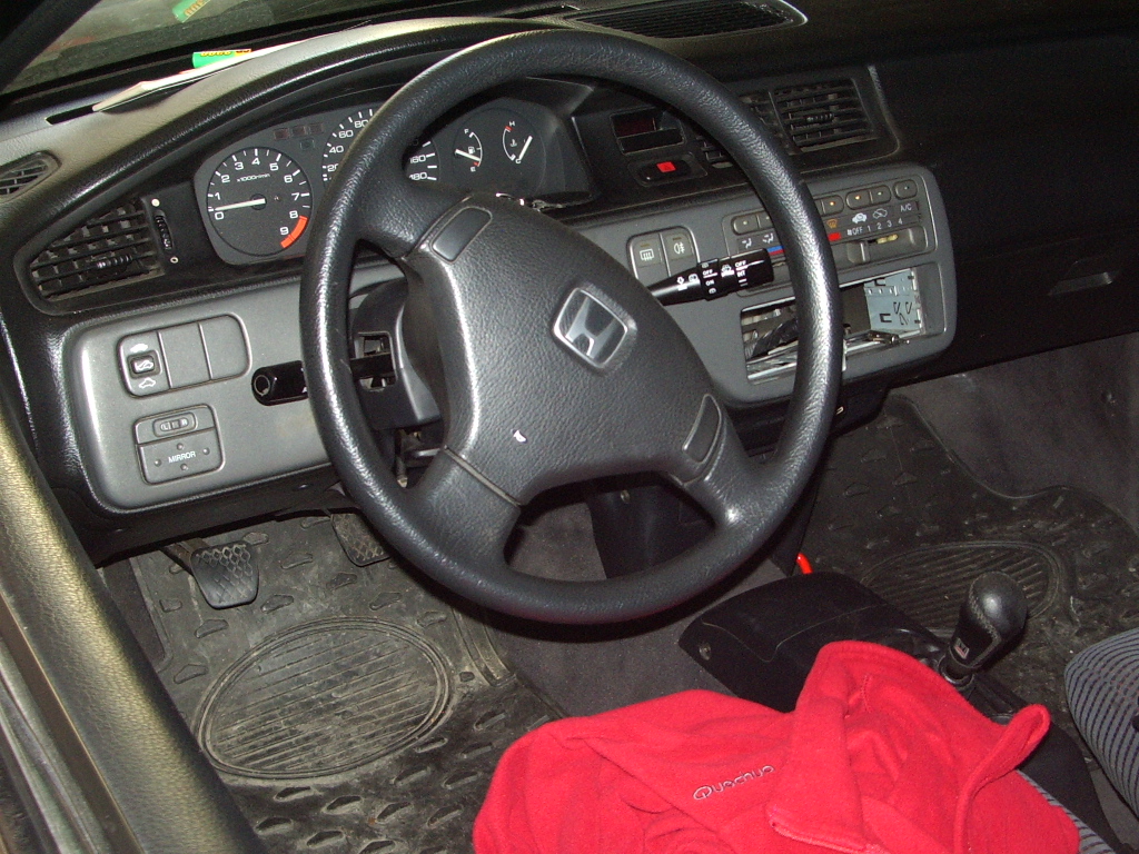

    Aqui una pequeña muestra del coche...
    Por dentro, las alfombras iran fuera en pro de unas de Porsche (jejejeje) y el pomo, también por el que vereis a continuación...

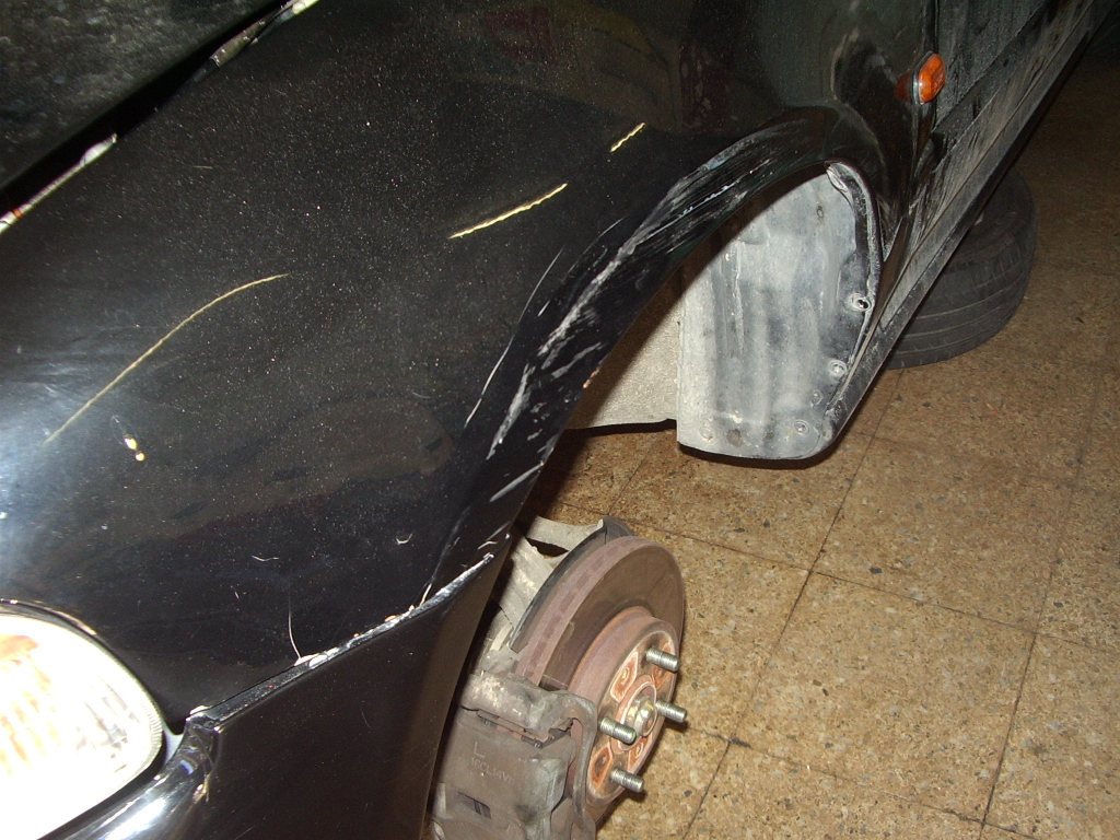

    Este es el "regalito" que me encontré en la aleta el segundo dia de tenerlo, que sienta taaaan bien sobre todo cuando no te dejan nota...
    Y estas, las llantas que no le pienso quitar, porque me gustan! :-D

    y la tercera leva como entra en funcionamiento?? que se desplaza el arbol longitudinalmente? o lleva mecanismo movil a parte del arbol??
