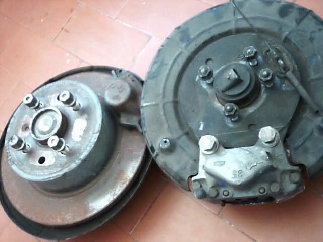

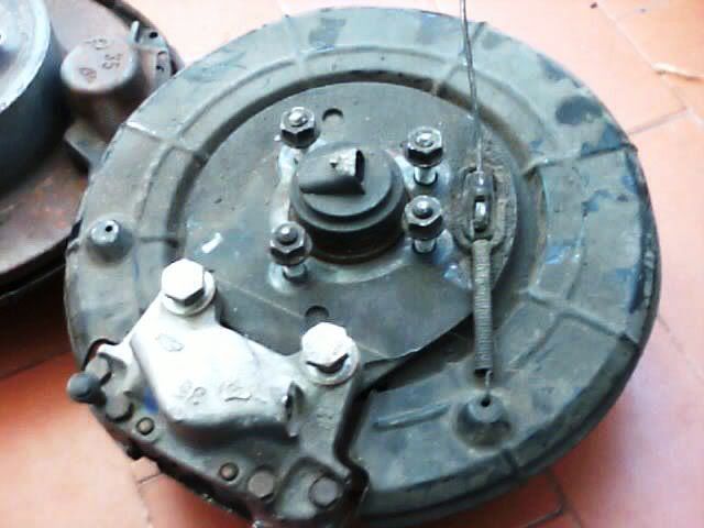

    Pois este fim de semana comprei mais uma coisa que já andava à procura à muito tempo, os travões de trás de um vectra com 256mm de diametro por 80€.
    Agora vou pintar e depois seguem para a montagem

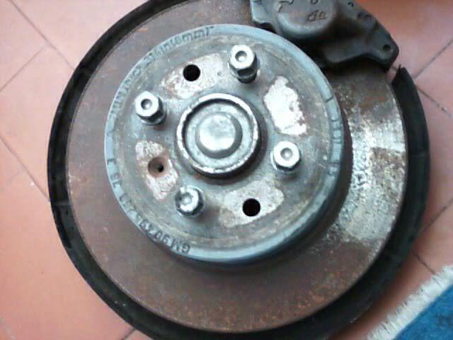

    yo le cambie al mio los tambores por discos en 1 hor ay media estaban puestos

    Predeterminado Re: o meu astra F 1.4 8v
    O problema mair parece ser o cabo de travão de mão... como fizeste no teu astra24??

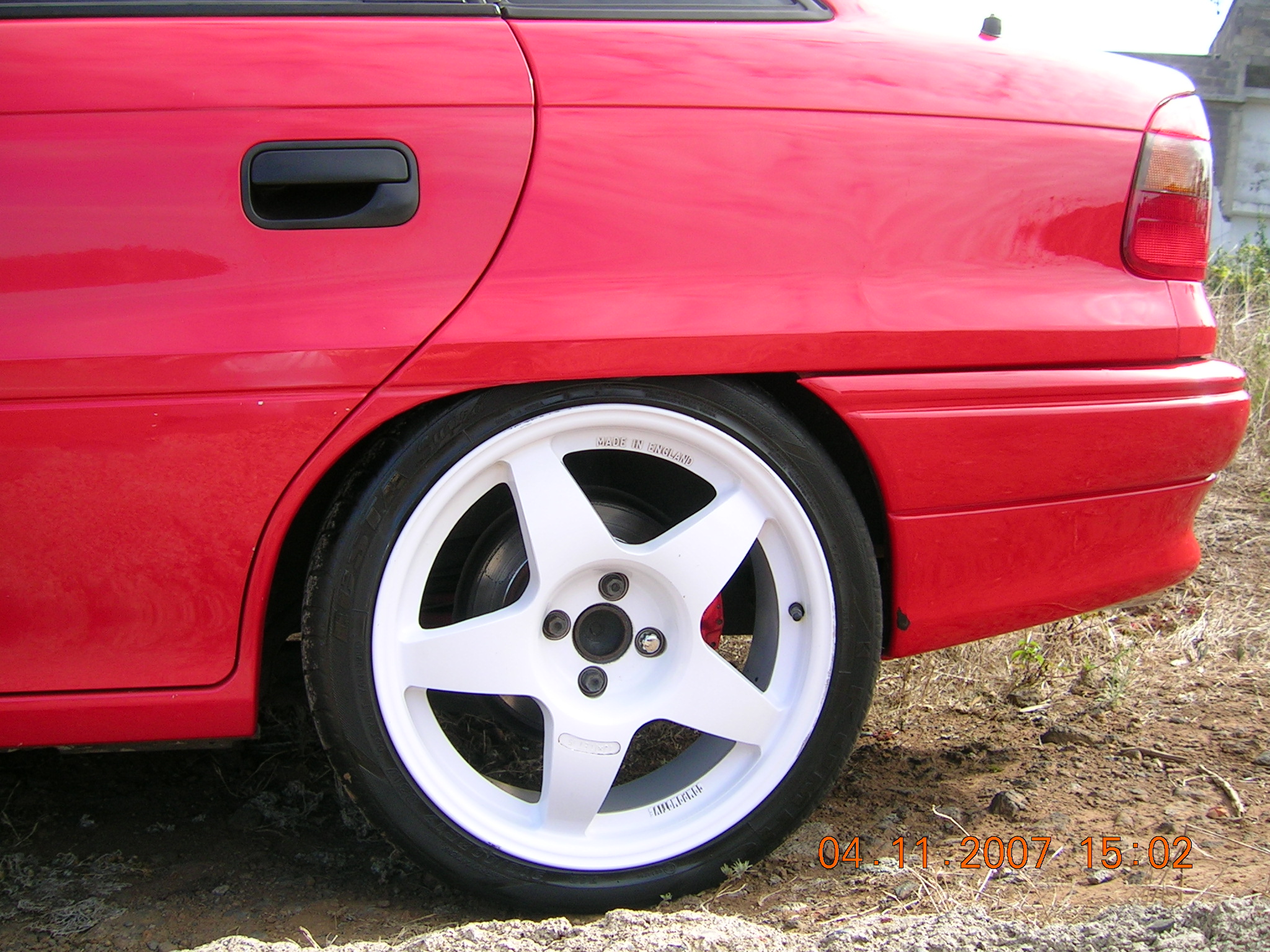

    roadruner: lo intes impecable y muy bonito!!
    astra24: que llantas son esas??
    mis futuras compomotive

    Cita Iniciado por Roadruner Ver mensaje
    no te entendi nada jejeje
