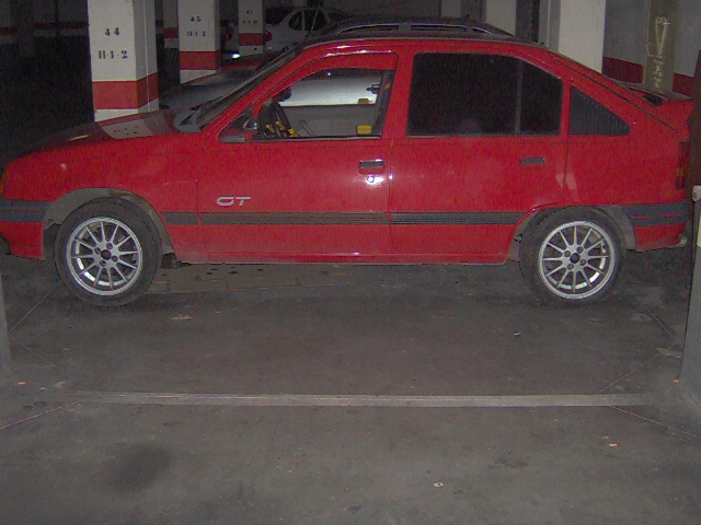

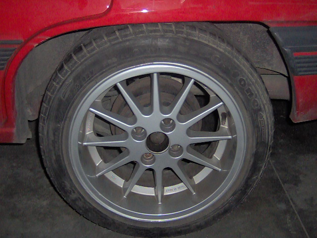

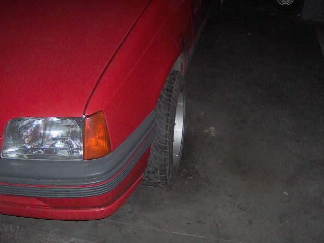

    Predeterminado Re: Un kadett 1.6 con unas llantas 195/50/15 ????
    Cita Iniciado por frc Ver mensaje
    pues aparentemente si son et13,pon una foto del frente con la rueda montada,q tiene q sobresalir una barbaridad
    aki tienes las fotos, sobresalir sobresalen pero una barbaridad.....tampoco yo creo

  5. #25
    28 Oct, 05
    9,399
    si te parece poco.....xDDDD
  6. #26
    03 Mar, 07
    Guadalajara
    683
    joder¡¡¡¡ pues yo aun no e puesto las llantas (son las de la foto) por que toy esperando un poco a gastar las gomas que llevo ahora y visto lo visto me va a tocar quitar los separadores de 2cm que llevo atras.ya vere que tal.

  8. #28
    19 Mar, 05
    924
    Cita Iniciado por PiSkUi Ver mensaje
    atras no es q te roze con el flanco,es q se te posa la aleta en la banda de rodadura
