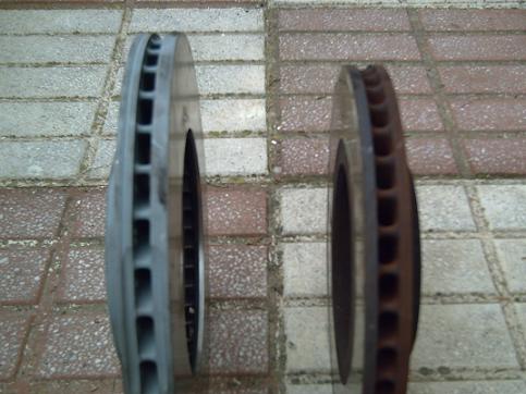

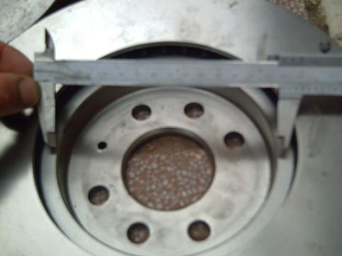

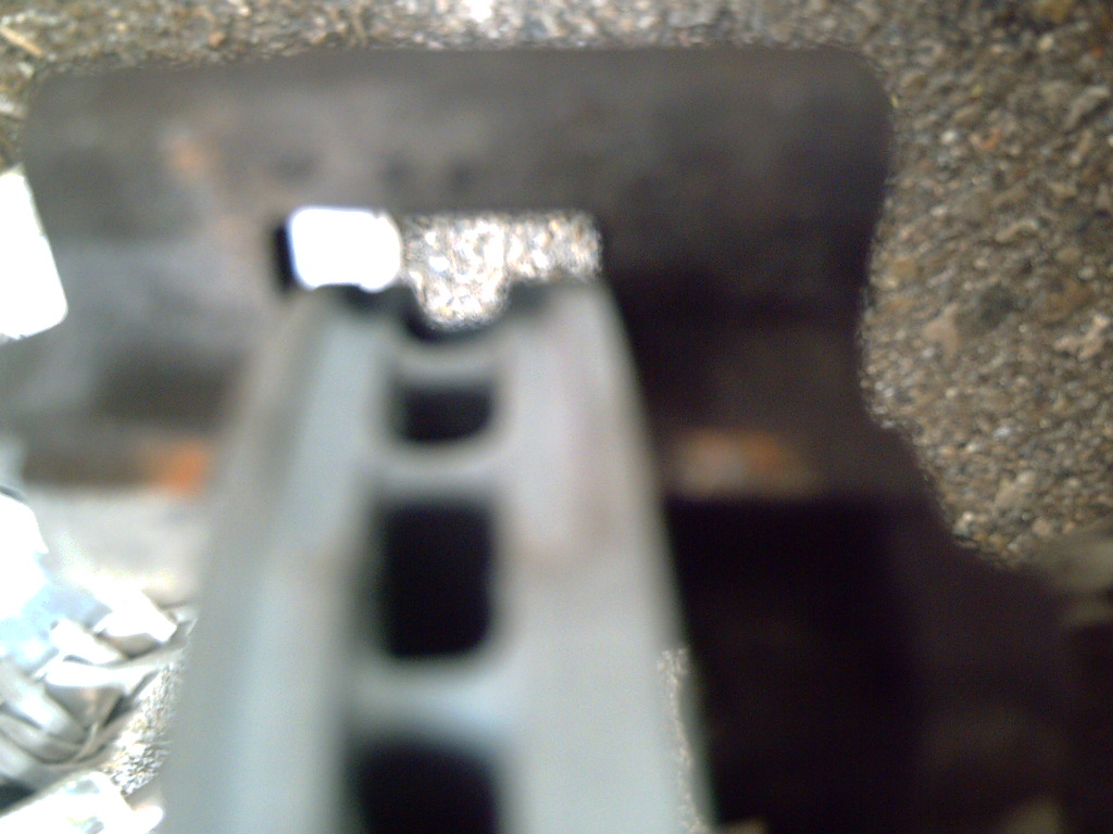

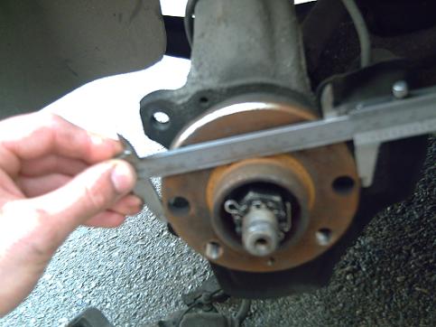

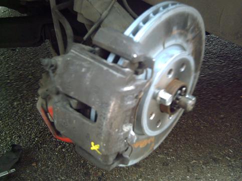

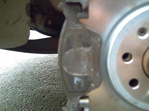

    pos bueno ya e probao los discos del astra h, e aqui unas fotillos:
    He detectado a priori dos problemas:
    1-yo me pensaba que el disco de freno centraba en el centro del buje donde lo hace la llanta (error) hoy me e dao cuenta que lo hace en la parte exterior de la mangueta, por eso dije que anteriormente que centraban, porque la medida del centro de los dos discos es la misma. El problema es que el disco del astra h no centra porque la medida es de 140mm frente a los 120mm del astra gsi.
    Me imagino que se podran hacer unos centradores porque e leido algo en algun post, por favor decidme algo.
    2-Al ser el diametro de 280 mm se queda el disco un poco corto, es decir, cuando le pones las pastillas estas no se quedan tan adentro como deberian, se le podria hacer un "chapuz" y limarle un poco al ferodo para que queden bien ya que no se me ocurre otra cosa. (es muy poco, con quitarle un milimetro o poco mas bastaria).
    Comentaros que se queda bien centrado con el soporte de la pinza. Perdonad la calidad de las fotos pero esque la fotografia no es mi fuerte y la camara la regalaban con el marca.
    Por ultimo queria haceros unas preguntas:
    -¿cuanto podrian costar unos centradores?
    -¿que os parece lo de limar las pastillas?
    -¿saldria mejor comprar unos discos ya adapatados? ¿alguien los tiene, la calidad es buena, y el precio?
    -el precio de los discos estos es de 162 euros mas iva - descuento aproximadamente unos 130-140 €
    ¿lo veis factible?
    Por favor necesito vuestros comentarios, perdonad por tanta pregunta y gracias de antemano

    si tienes que meterle centadores yo le pondria los de 288 que son los de esas pinzas y lo unico que tienes que hacer es retaladrarlos

    yo creo que las pinzas de vectra a V6 son para discos de 284 mm no?corregidme si me equivoco
    los de 288 centran en el buje del astra?

    cada combnacion tiene sus propias ventajas e inconvenietes. la diferencia de diametros entre discos de 280-284-288 es minima asique por tamaño yo creo que da igual. el problemas es que los 284-288 hay que retaladrarlos a 4 agujeros mientras que los 280 no. y el centrador de los de 280 tendria que ser muy fino comparado con el de los 284-288 y posiblemente sea mas dificil de hace, y sobre todo el chaflan interior va a estar jodido teniendo en cuenta que solo tienen 2 mm de espesor
    el tema de pinzas cual usaste?? 54 o 57?? si dices que el escalon solo tendria 1mm yo creo que se puede solucionar facilmente
    teoricamente los 284 van con la pinza 54 y los 288 con la 57 pero a falta de que alguien confirme/desmienta yo creo que intercambiar unos con otros no supone mucho problema. yo estoy a la espera de encontrar unas 57 para montar sobre mis 284 a ver como asientan.
