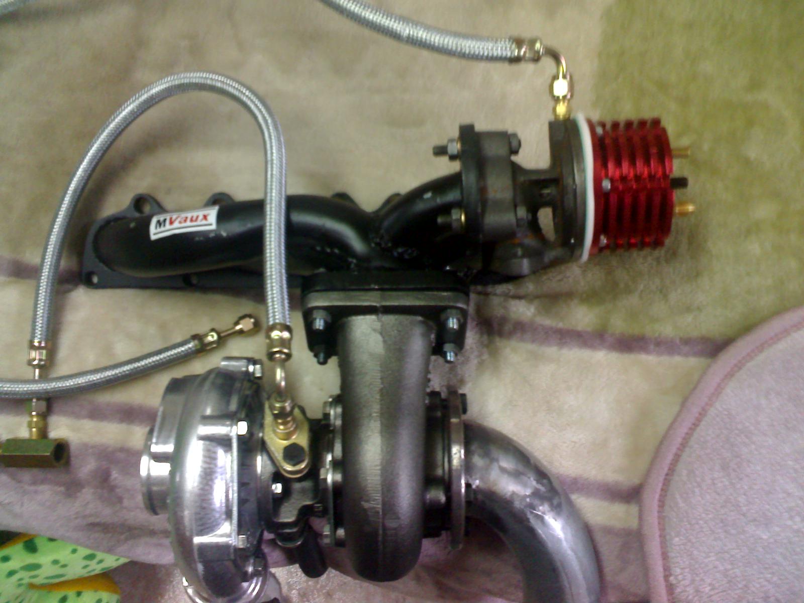

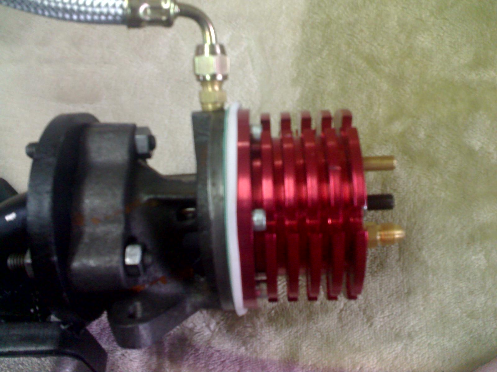

    otra es que no se sabe muy fijo donde va el latiguillo que sale de la wastegate; la idea es ponerla en el tubo de acero inox que llega al cuerpo de la admision, pero no se sabe a ciencia cierta:
Nombre: 22-03-07_1647.jpg
Visitas: 236
Tamaño: 157.3 KB
    os pongo una foto del conjunto mas o menos presentado:
Nombre: 22-03-07_1646.jpg
Visitas: 244
Tamaño: 172.9 KB

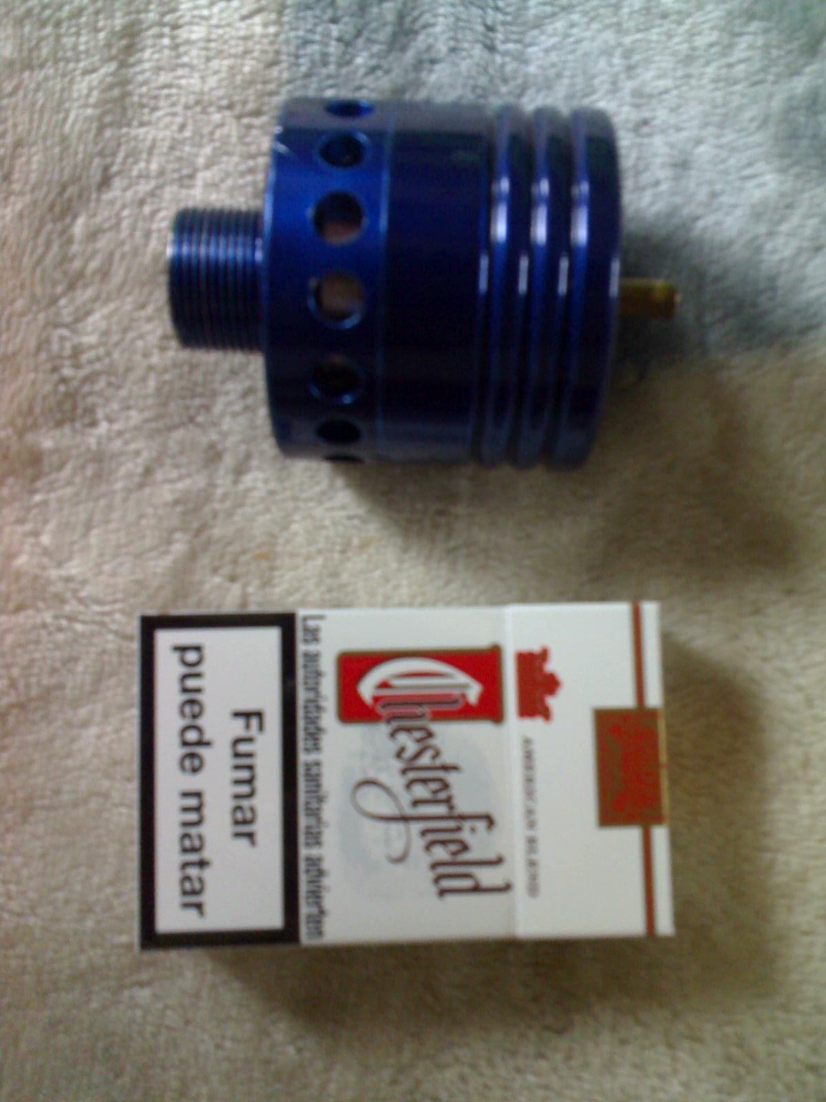

    y la ultima, esta igual la sabe luisito, el pitorro que sale de la valvula de descarga, el pequeño, a donde +++++++ va??
    os pongo las fotos de la que me regalaron que se ve mejor:
Nombre: 21-03-07_1346.jpg
Visitas: 276
Tamaño: 159.8 KB
    P.D. agradezco cualquier opinion, cicli, chuflas y yo tenemos algunas, pero no lo sabemos con exactitud.

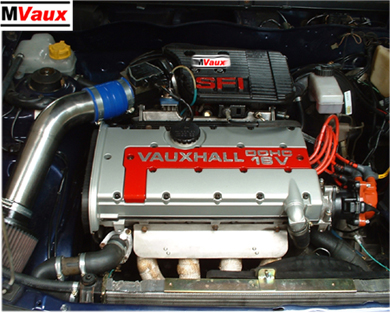

    Toma anda... toma. Que ayer me tuviste hasta la una de la mañana buscando en MigWeb, jijij.
    El regulador simplemente has de meterle un macarrón que le diga la presión de admisión ya en los colectores (si el turbo está soplando o no). Según eso, y como has de usarlo con inyectores mayores, pues dará una presión muy baja cuando no sople para que inyecten poco y dará la presión cercana a 3 bares cuando esté soplando. Como en el Turbo. El mayor problema es que esos inyetores son muy gordos y cuando no sopla el turbo la presión de gaoslina es muy pequeña y más que pulverizar echa un chorrete, jijiji. Pero no se puede hacer nada para solucionarlo. Sino ya habría que hacer un cambio de centralita y todo el telar que conlleva.
    Se ha de conectar a la salida de la rampa y hacer una tapita para el regulador original comot e dijo chuflas.
    Saludetes.

    segun esa foto la entrada a la rampa queda como esta, entra gasolina en la rampa, luego suelto la de retorno de serie de la rampa y enchufo en la rampa la de entrada de la nueva afpr, y la salida que esta suelta se la enchufo a la salida de afpr, no???, ja,ja,ja,k espero que me entiendas!!!!
    el pitorro se lo puedo poner mismamente en la entrada de tubo que ve a la admision, lo mas cerca posible, porque sino haber como le pongo un pitorro en la propia caja sfi, o en los colectores de admision.
    no vadra el del cuerpo???, donde se enchufa el manquito de regulacion de presion de serie??, no creo, porque hace depresion.
    muchissimas gracias señor dani!!!!!!ok.

    Te traduzco los puntos:
    1. Cámara de prevolumen o como quieras llamarlo
    2. Válvula de descarga, también conocida como blow-off
    3. Manguito de la válvula de descarga. Ha de conectarse DESPUES de la mariposa de admisión para que envíe un vacío al soltar el acelerador y la válvula de descarga se abra. Vamos, cuando el coche al soltar gas para cambiar de marcha hace el psssssssssssss!!!!!!! Dios, se me acaban de poner los pelos de punta xDDDDDDDDDDD
    4. Manguito de la wastegate. Se puede conectar en cualquier punto en que el aire ya esté comprimido, da igual antes de intercooler o después.
    5. Manguito de presión para la AFPR. Puedes conectarlo en cualquier punto de la admisión, antes o después de la mariposa.
    6. Salida de retorno de la rampa de inyectores.
    7. Retorno de gasolina hacia el depósito.
