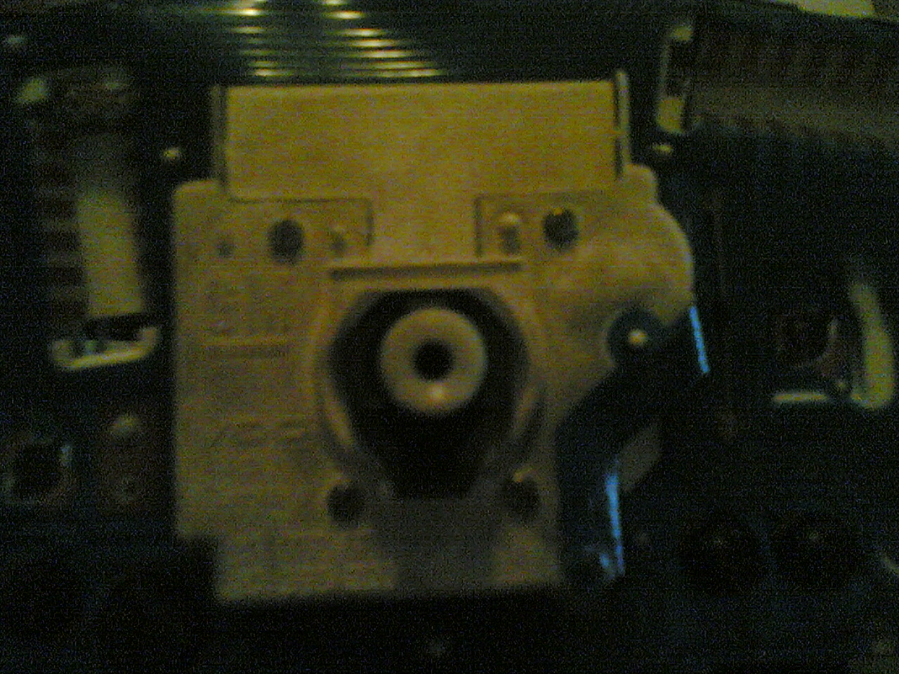

    ay e desmontado el marcador y no e visto ningun tocho negro.pongo una foto pa ke lo veais mejor.k tengo k hacer ahora??????necesito otro marcador o alguna pieza??????

    En la foto se aprecia un plastico blanco en forma de T justo encima del agujero de la sirga, ahi es donde va el generador de impulsos.
    Tendrias que conseguirte otro cuadro ya que el generador manda la señal por el circuito que lleva el cuadro hasta el conector. El conector, tu conector no tendra el cableado para llevar la señal hasta el conector....
    Visto esto, yo haria lo que hizo Almejiego, generador de impulsos de Kadett GSI y llevas la señal hasta el conector amarillo..

    gracias entonces lo mejor k puedo hacer es ir al desguace donde compre el ordenata y kitarselo al mismo coche,pero puedo kitarleel generador y ponerselo al mio o es mas facil cojer todo el marcador??????

    Si coges todo el macador tienes que meter cables desde el conector del marcador hasta el del ordenador porque en tu coche esos pines estaran vacios.
    Ademas, el marcador ha de llevar la misma W que el tuyo para que te marca la velocidad con el mismo error que ahora
    Yo cogeria el generador de impulsos de un Kadett que va en la sirga de la caja de cambios, no en el marcador.

    Tu mismo, la sirga sale desenroscandola con la mano (si no se ha quitado nunca, con una llave). El generador de impulsos va acoplada a la sirga, tu coche no la lleva porque no lleva ordenador ni marcador digital.
    Fijate en la W que tiene el Calibra en el marcador, en el velocimetro, tendria que ser la misma que el tuyo para que marcase igual que ahora, me da que no lo sera ya que montaban distintas gomas de serie.
