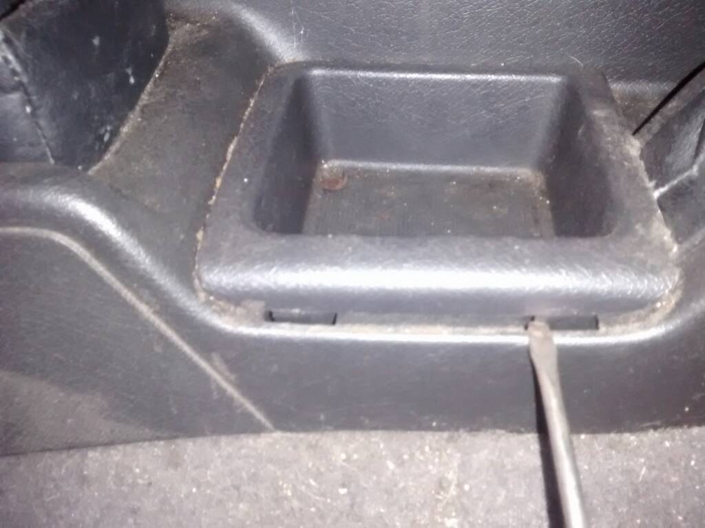

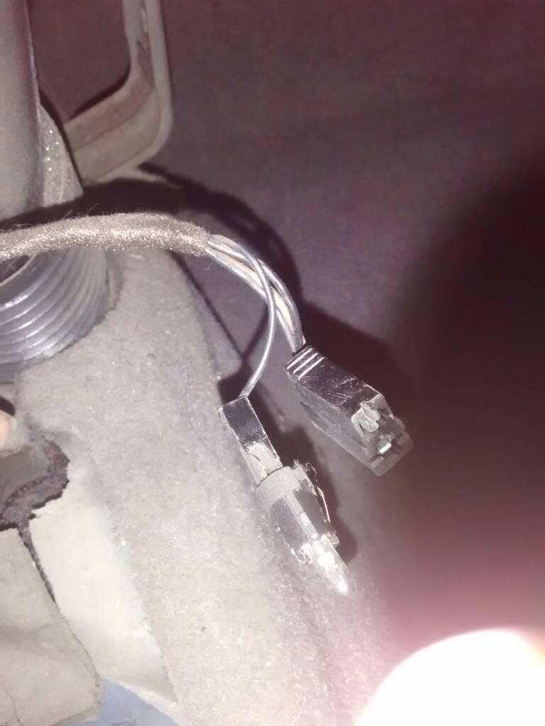

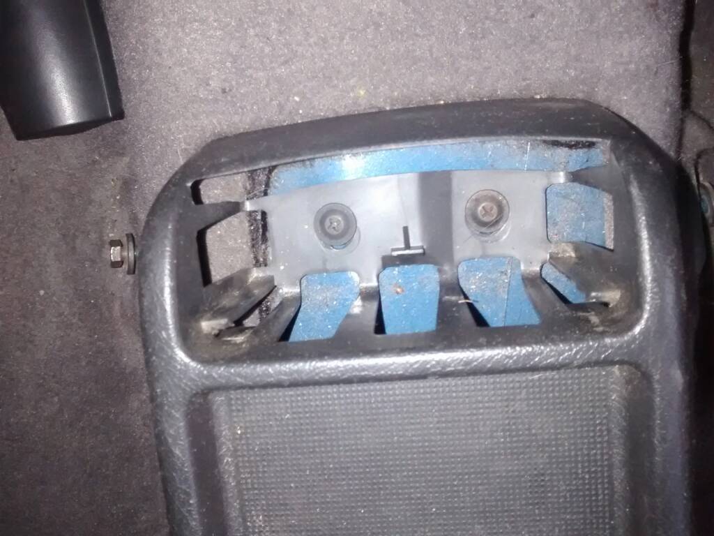

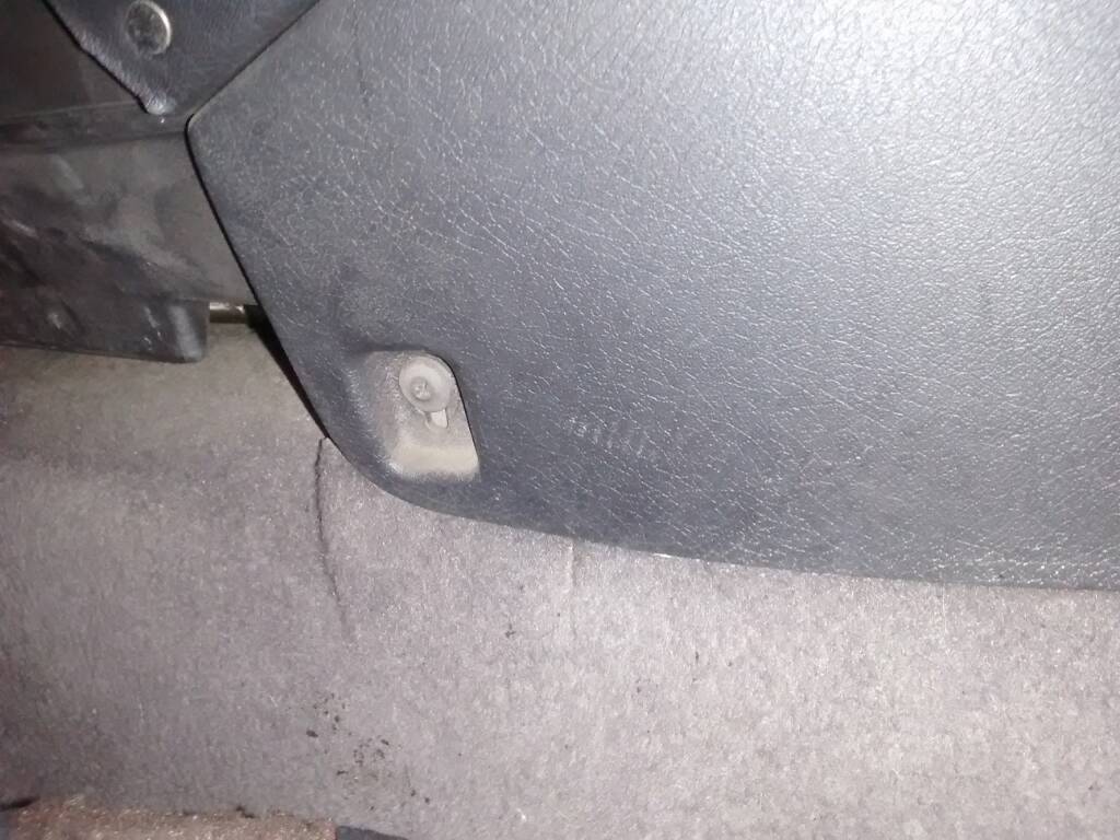

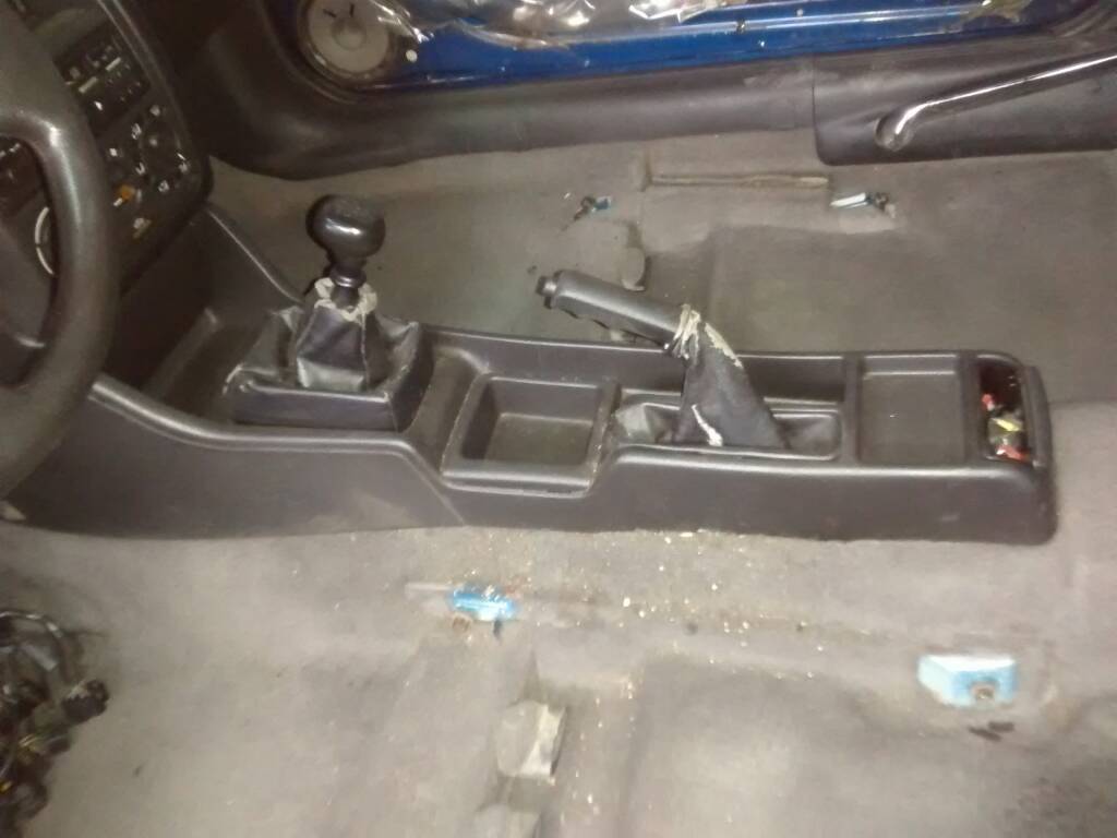

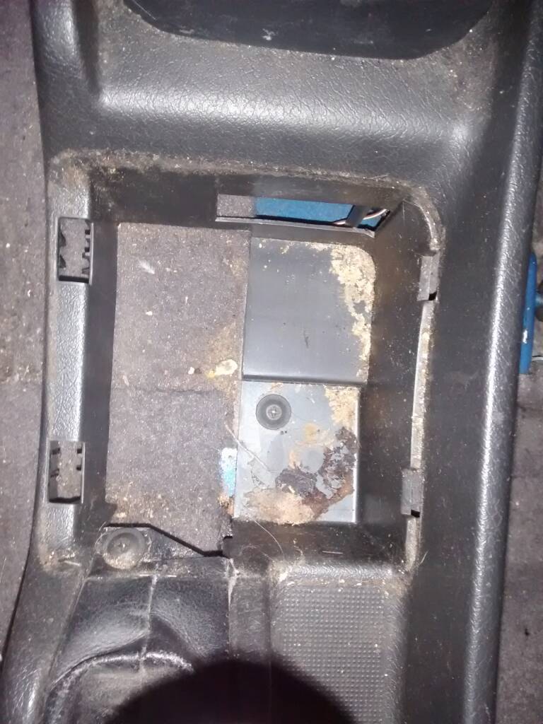

  6. #26
    18 Feb, 13
    BcN-Burgos
    411
    Por si interesaba....aprovechando que estoy desmontando el interior... tome algunas fotos
