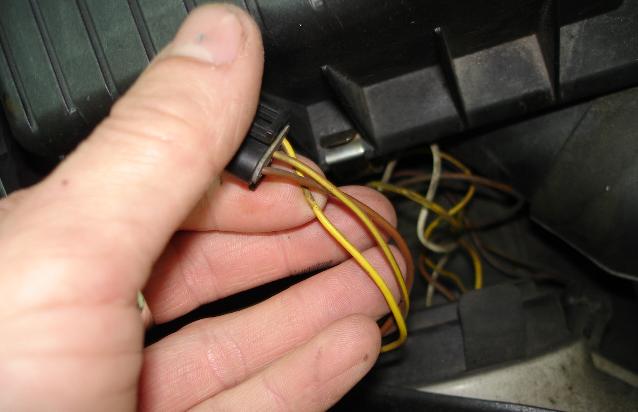

    Predeterminado Re: y esto?
    saca la bateria ke son 2 min,y mira los cables ke van al faro,luego sigue eses cables ke la los de regualcion no deben estar muy lejos.los mios de antiniblas creo ke los tengo colgados en la defensa,abajo.
    yo creo ke los tiens ke tener por ahi guardados,ya en el vano del motor.yo cada vez ke le echo un ojo por ai encuentro calvijas sueltas ke ni idea.
    has montado ya los espejos??
    un saludo tio!!!
    entonces los botones se encienden???raro raro
    Yo esta semana e andado kon el kotxe del viejo y e mirado estas kosillas y por la zona d los faros enkontre 2 konektores (uno de los elevafaros y otro d 2 patillas m imagino k d los antinieblas). y luego otro detras del radiador k no se k sera. Si kieres t miro los kolores y komprobamos k puedan ser iguales (el del viejo astra F de dicimebre del 91 acabado GLS).
    Y si no acemos instalacion k tengo aki los eskemas y son 3 kables d mierda ajjajaja
    pos akabo d bajar al kotxe del viejo y e enkontrado tanto lo d elevafaros komo los d antinieblas. Y aparte 2 konektores mas detras de radiador. Aora m kedo kon la duda d k seran jjajajaja..
    Los antinieblas llevan un kable mas gordo k el habitual y son marron-amarillo y marron-blanco.
    Espero k los enkuentres, tienen k estar por ay kasi fijo, si se enciende la luz es buena señal. Y si estuvieran kortados, pos tampoko estaria mal del todo.

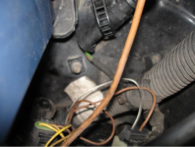

    bueno,pues le he estado echado un ojoy la verdad no se ve muy bien a donde van.
    solo decirte ke el del lado derecho los cables vienen junto al de los intermitentes,y hay una cuarta +- entre la bifurcacion y la clavija de intermitente,intenta buskar esa bifurcacion.
    la foto dibujo-3 es del lado de la bateria

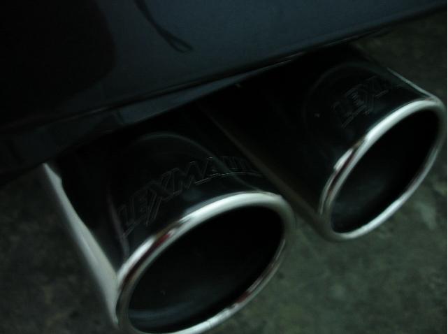

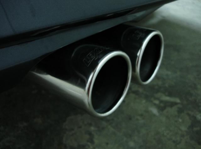

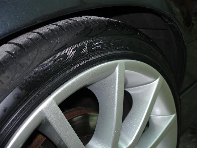

    aprovecho para enseñaros mis zapatos nuevos, y como keda el escape recien pulido con algodon magico!!

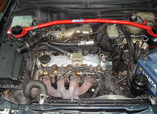

    en la foto del motor se ven los primeros pasos de pulir la tapa de blancines,ke ahora ya tengo el motor sekito!!!jeje
