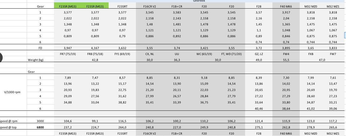

    La diferencia ente cajas de origen, especialmente entre F16CR y F20 es más bien pequeña. Hice una herramienta para ver cómo calzaban las diferentes cajas y ver cuánto de lejos están unas de otras, puedes verlo aquí:
Nombre: Captura.JPG
Visitas: 343
Tamaño: 89.9 KB
    Fíjate que las diferencias entre las F's de GM (no Getrag), son tirando a pequeñas...
Nombre: Captura.JPG
Visitas: 343
Tamaño: 89.9 KB
    Pues si que son mínimas las diferencias si... pensé que habría mas diferencia, apenas es más larga de desarrollos la f20
