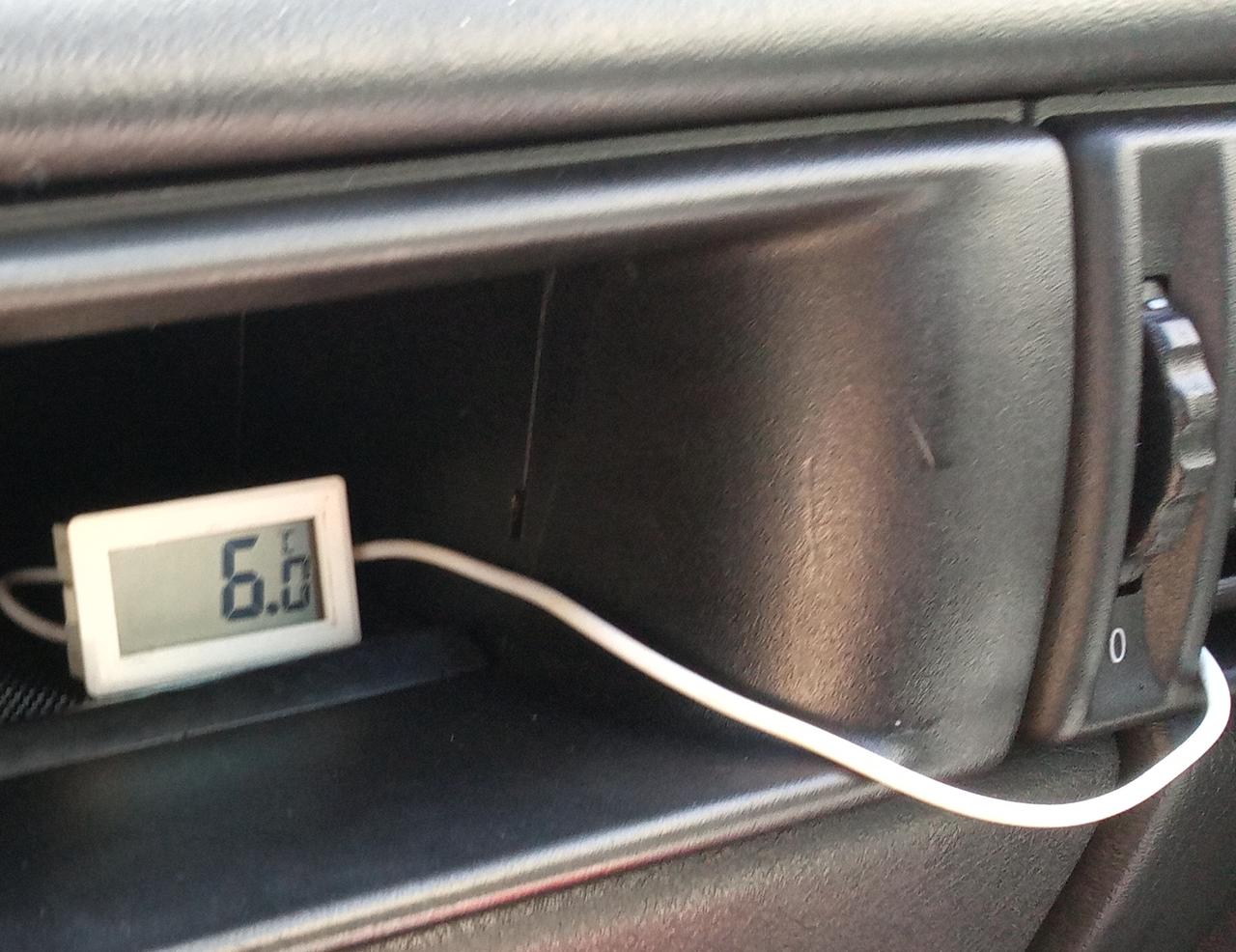

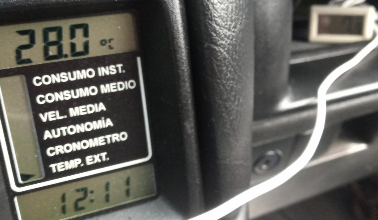

  3. #273
    Ayer la mañana según lo previsto. Cosa rara. Pagué tapafugas, me dijo que sólo le cargó 750 gramos de R134, me fui al desguace, 80 km de ida y vuelta, y el Vectra enfriando a menos de 8°C...la felicidad existe. Lo normal que suele dar estos dos días es entre 10 y 12°C, que se nota. Y precisamente hoy tenemos por aquí abajo un viento calentón que parece otra vez agosto.
    Pero para compensarlo el GT me ha regalado unos muy de agradecer 6°C esta tarde llendo a la compra con la familia, xdd. Con mi pesimismo habitual pienso que eso no está funcionando bien con tanta variación en las temperaturas. Ojalá dure, jajaj.
    El termómetro del taller:
Nombre: IMG_20200912_214304.jpg
Visitas: 582
Tamaño: 51.9 KB
    En la puerta del desguace marcando menos de 8°C:
Nombre: IMG_20200912_214555.jpg
Visitas: 576
Tamaño: 82.6 KB
    De compras por la ciudad:
Nombre: IMG_20200912_214854.jpg
Visitas: 657
Tamaño: 140.3 KB
    Última edición por manolosabio; 13-09-20 a las 16:36
