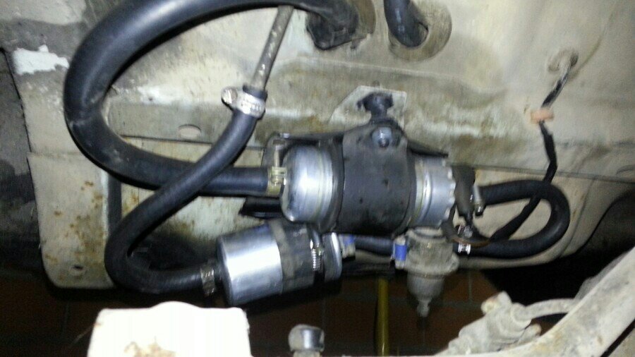

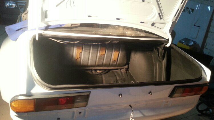

    Filtro de gasolina nuevo, el manguito que faltaba, deposito a sitio y instalacion de bomba así que con esto el tema de alimentación de gasolina queda finiquitado.
    He empezado a hacer en montante de pladur la pieza con una tuerca soldada a ella donde se fijara el soporte de la caja.

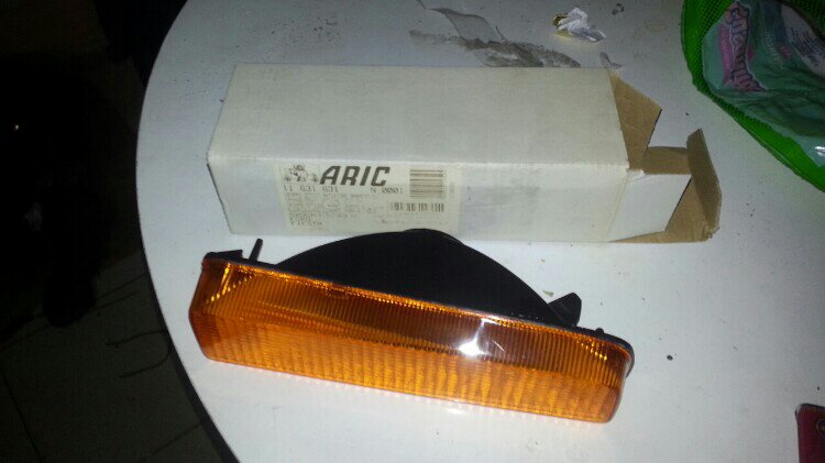

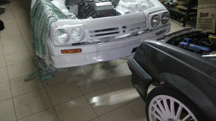

    Intermitentes encontrados de ford fiesta mk1 sirven y nuevos por 4 € cada uno. Jiji

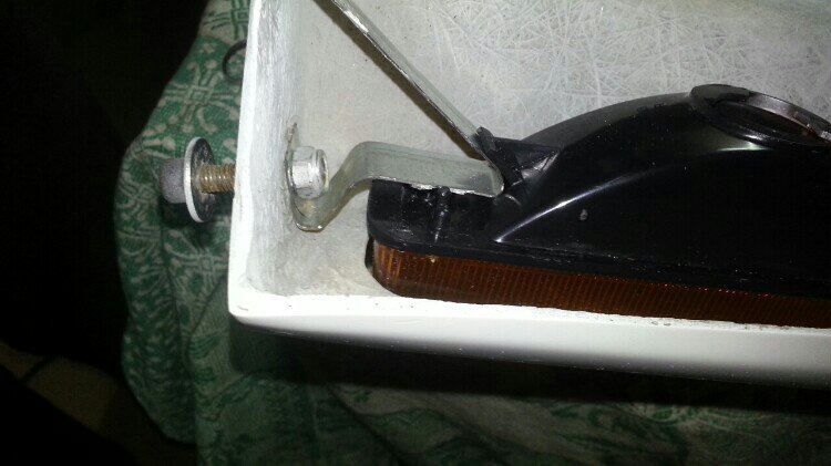

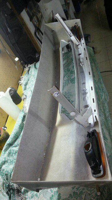

    He empezado a mirar como hacer sus soportes.
Nombre: uploadfromtaptalk1393614224153.jpg
Visitas: 536
Tamaño: 46.0 KB
ID: 42828Clic en la imagen para ver su versión completa.
Nombre: uploadfromtaptalk1393614259040.jpg
Visitas: 645
Tamaño: 65.9 KB
ID: 42829Clic en la imagen para ver su versión completa.
Nombre: uploadfromtaptalk1393614306984.jpg
Visitas: 630
Tamaño: 51.3 KB
ID: 42830Clic en la imagen para ver su versión completa.
Nombre: uploadfromtaptalk1393614329469.jpg
Visitas: 542
Tamaño: 59.6 KB

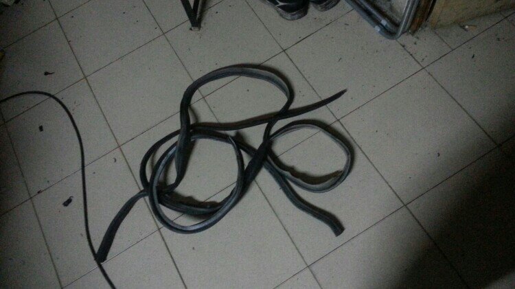

    Tambien le faltaba el ribete de goma del maletero y he usado uno de ascona c y no he te tenido ni que cortar ni añadir... curioso que manta y ascona c tengan el mismo maletero. Xd

  3. #273
    Pues quedan bien, quizás ya es tarde para decirte que los hay en blanco, yo se los compré para mi forito. Te falta el acople entre la rejilla y la defensa, no? Parece que sonrie el cochecillo, jejeje
  4. #274
    08 Jun, 08
    1,210
    En blanco solo he visto un vendedor en eBay que los tenga y pide 60 mas 14 de portes...
    No descarto pillarlos si los encuentro a un precio razonable.
    Así que dime donde los compraste... Jijiji
    Mi recambista no los encuentra
    Última edición por Letscona; 28-02-14 a las 18:22
  5. #275
    Mira, yo los compré en esta página:
    http://www.motomobil.com/blinker-kom...0429362-1.html
    Un precio elevado pero se ajustan bien a formas.

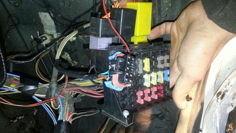

    Conector de diagnosis instalado irá al lado de caja de fusibles.
Nombre: uploadfromtaptalk1394233168604.jpg
Visitas: 535
Tamaño: 114.4 KB

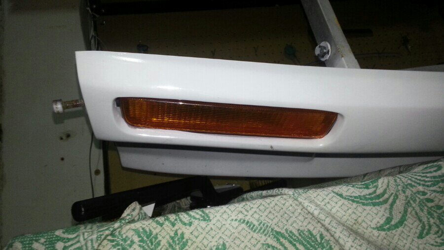

    Intermitente derecho con su soporte acabado.

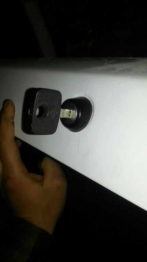

    Bombín del portón de ascona adaptado a la llave de otro juego de bombines de ascona gracias a Mire(Tiparraca) gracias chula con esto ya tiene el juego de cerraduras completo con una misma llave.
Nombre: uploadfromtaptalk1394233352519.jpg
Visitas: 536
Tamaño: 37.3 KB

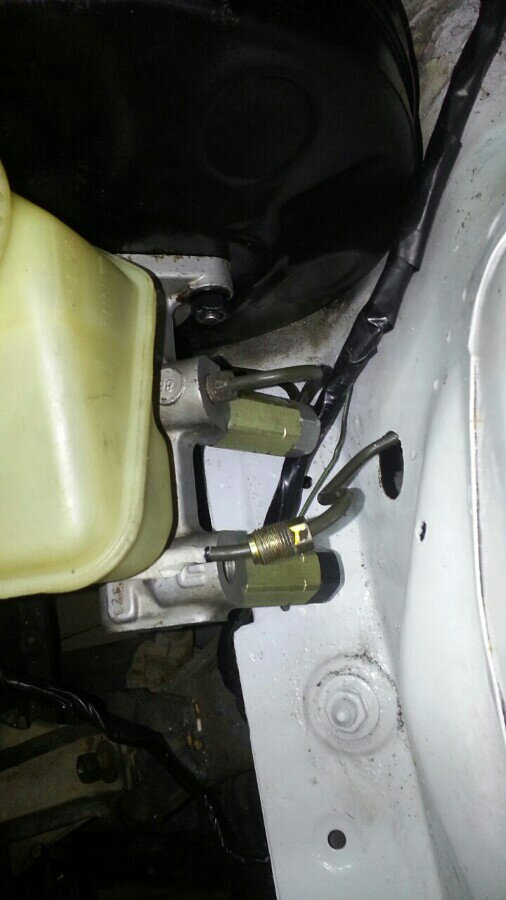

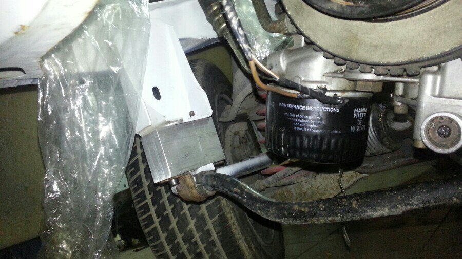

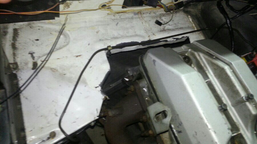

    Servo y bomba de ascona adaptados y las dos lineas de frenos delanteros hechas a medida que no las traía...
Nombre: uploadfromtaptalk1394318824264.jpg
Visitas: 549
Tamaño: 100.3 KB
ID: 42940Clic en la imagen para ver su versión completa.
Nombre: uploadfromtaptalk1394318841600.jpg
Visitas: 533
Tamaño: 69.9 KB
ID: 42941Clic en la imagen para ver su versión completa.
Nombre: uploadfromtaptalk1394318861296.jpg
Visitas: 549
Tamaño: 80.6 KB

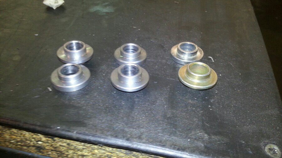

    Casquillos de cinturones hechos a medida por Roman ya si quedaron adaptados los de ascona también.

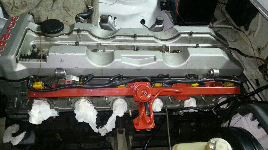

    Rampa acabada con su instalacion limpia y encintada
Nombre: uploadfromtaptalk1394318991510.jpg
Visitas: 591
Tamaño: 108.4 KB
  8. #278
    Que justa queda ese conjunto servo y bomba, vas a mantener ahí los compensadores de frenada? Va justísimo o eso aparenta en las fotos.
    No le vas a poner radiador de aceite? Veo en el filtro de aceite que le falta la placa.
    Esos casquillos que son para los alargadores?
  9. #279
    08 Jun, 08
    1,210
    Si va justo, si no me entran moveré los compensadores...
    Sí voy a montar el radiador de aceite de hechos los las mangueras están puestas aunque debe ser que en la foto no salen...
    Los casquillos son unos discanciafores para adaptar el los cinturones de ascona que llevan un alargador que se extiende y recoje para que no te quede tan lejos el cinturón en coches 2 puertas que el pilar queda muy atrás... No se si me explico...
  10. #280
    Supongo saber los que son, el Corsa también lleva esos alargadores, que son los mismos que los del calibra. Aunque no son exactamente como los que tu has hecho, son más largos por un extremo.
