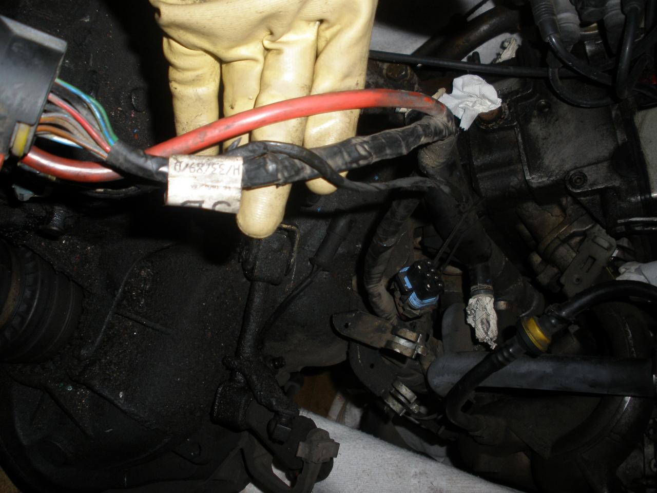

    Te dejo unas fotos a ver si te sirven de algo:

    Bueno pues ya puedo decir................EL TESTIGO FALLO MOTOR FUNCIONA CORRECTAMENTE!!!!!
    Asi que ahora toca rodar y rodar, y sobre todo disfrutar de el.
