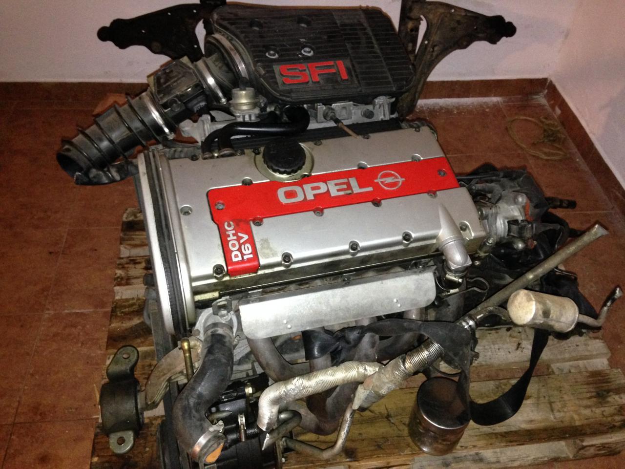

    Nuevo corazón:

    Se trata de un c20xe 2.5 con culata coscast proveniente de un calibra con 180.000km. El tema de la culata coscast no es que fuese a propósito, pero apareció esta oportunidad a buen precio, y se vino para casa.

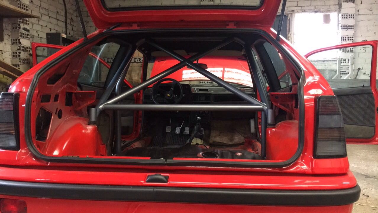

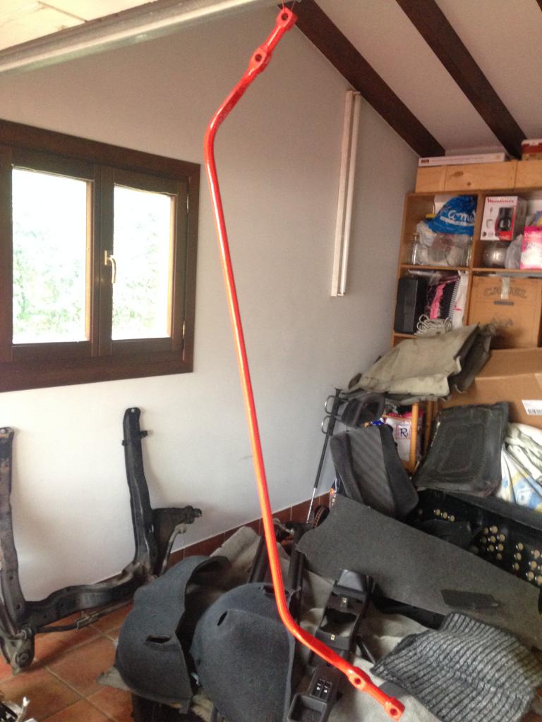

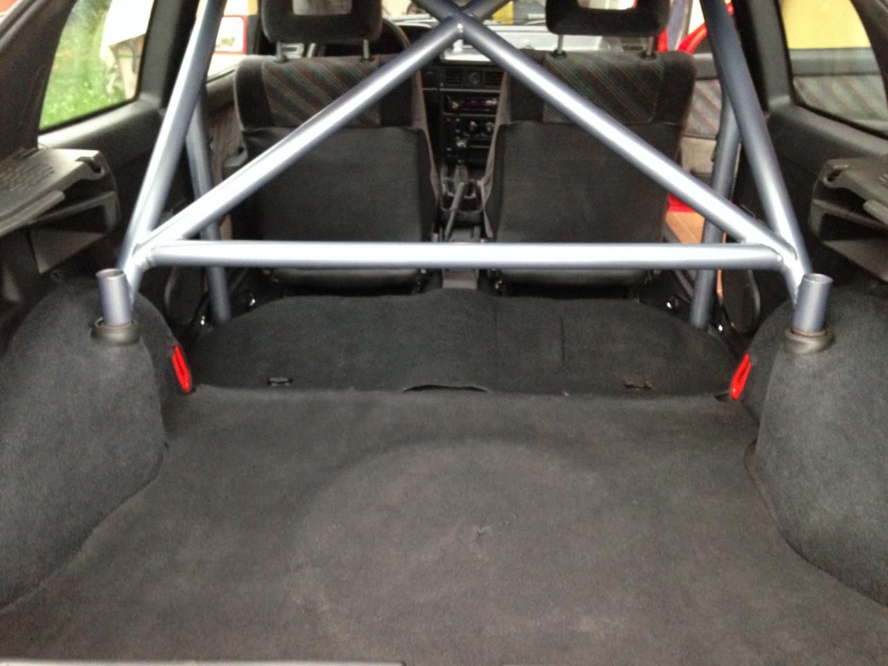

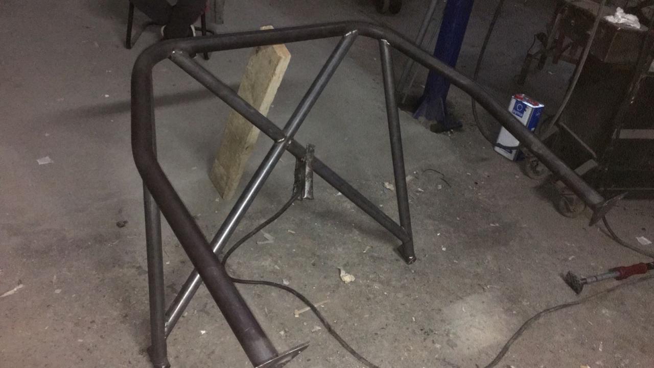

    Me hubiese gustado llevar el arco hasta alante, pero no me gustaba la idea de agujerear el salpicadero, ni de hacer la curva para salvarlo, asique me he conformado con arco trasero.

    El resultado es este:

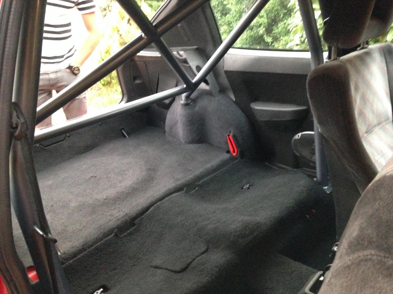

    Decir que he notado cierta mejora en cuanto a rigidez del chasis despues de montar el arco, aunque tambien noto más la falta de barra torretas y trapecios en el tren delantero... Es algo que tendre que empezar a plantearme ya.

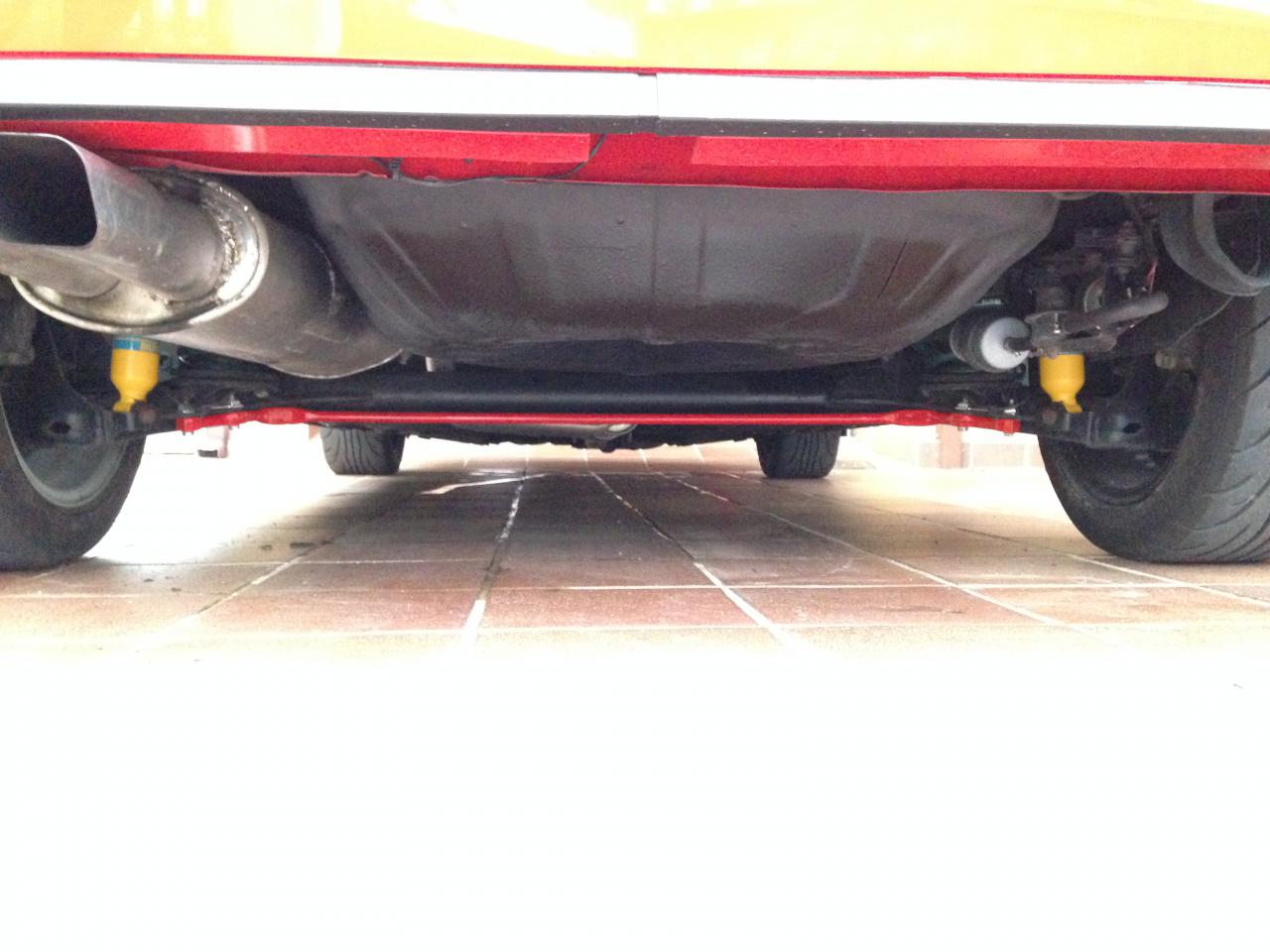

    He comprado tambien un kit de silenbloks marca "Strongflex" que montare cuando el coche entre en quirófano, y he montado barra estabilizadora trasera de un saab 900.

    Vaya, otro 8v que muta, ya vamos quedando menos! Las barras han quedado muy bien, ¿son caseras o comerciales?

    Las barras son caseras, no encontre ningun arco comercial que fuese solo trasero. Alomejor no supe buscar.. jeje

    Cómo sujetaste exactamente las barras a las copelas traseras? Entre la tuerca del amortiguador y la arandela?

    Exactamente igual que una barra de copelas trasera

    Okey ando haciendo las mías y dudaba si sujetarlas así y meterle tornillos más abajo atravesando el paso de ruedas

    Muy buen trabajo compi, una pregunta, llevas puente trasero de astra, le has puesto la estabilizadora de un saab, es porque no llevabas o es que la de saab es mayor?

    El puente es de astra gsi 16v, pero no tenia la estabilizadora cuando lo compre. Y la barra que llevo de saab 900, hasta donde yo se, es exactamente igual a la de astra/kadett gsi 16v
