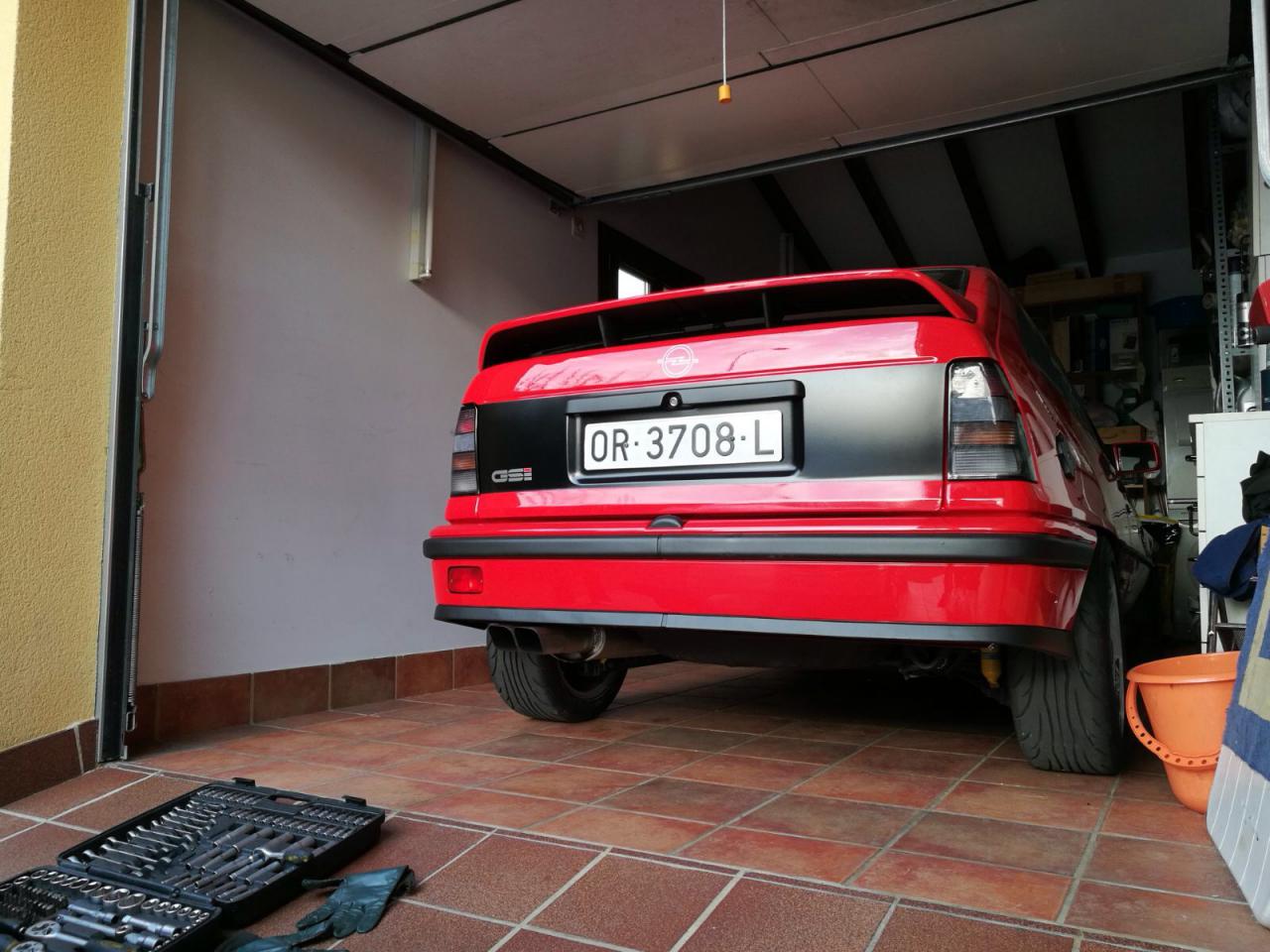

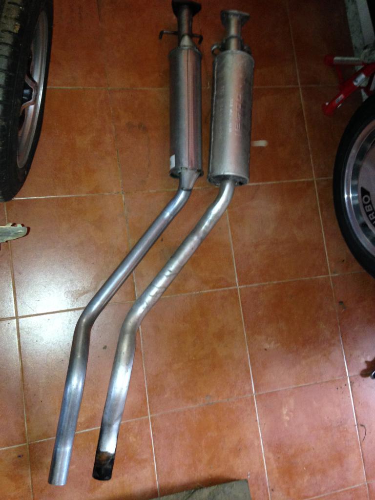

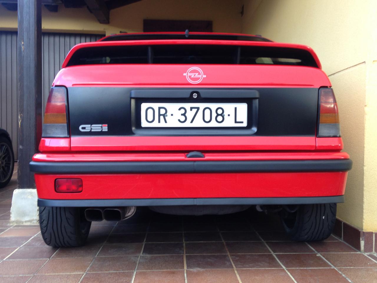

    Como puse la última vez, tenía pendiente el tema del escape..
Nombre: IMG_1570.jpg
Visitas: 555
Tamaño: 83.4 KB
ID: 56166Clic en la imagen para ver su versión completa.
Nombre: IMG_1571.jpg
Visitas: 574
Tamaño: 93.9 KB
ID: 56167Clic en la imagen para ver su versión completa.
Nombre: IMG_1806.jpg
Visitas: 551
Tamaño: 115.4 KB
    Al fin consegui dejar el escape recto, y en cuanto a respuesta del motor... yo diria que ha ganado algo de altos y ha perdido algo de bajos. De todos modos esto es una solución temporal, ya que cuando haga swap voy a hacer linea completa en inox.

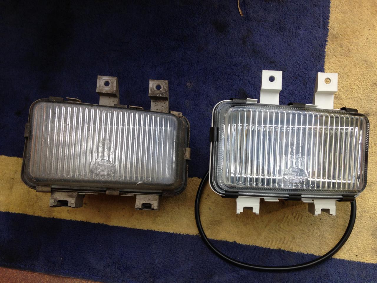

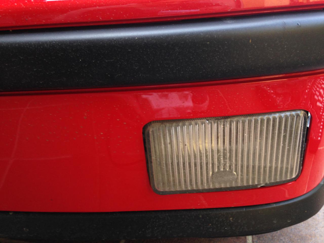

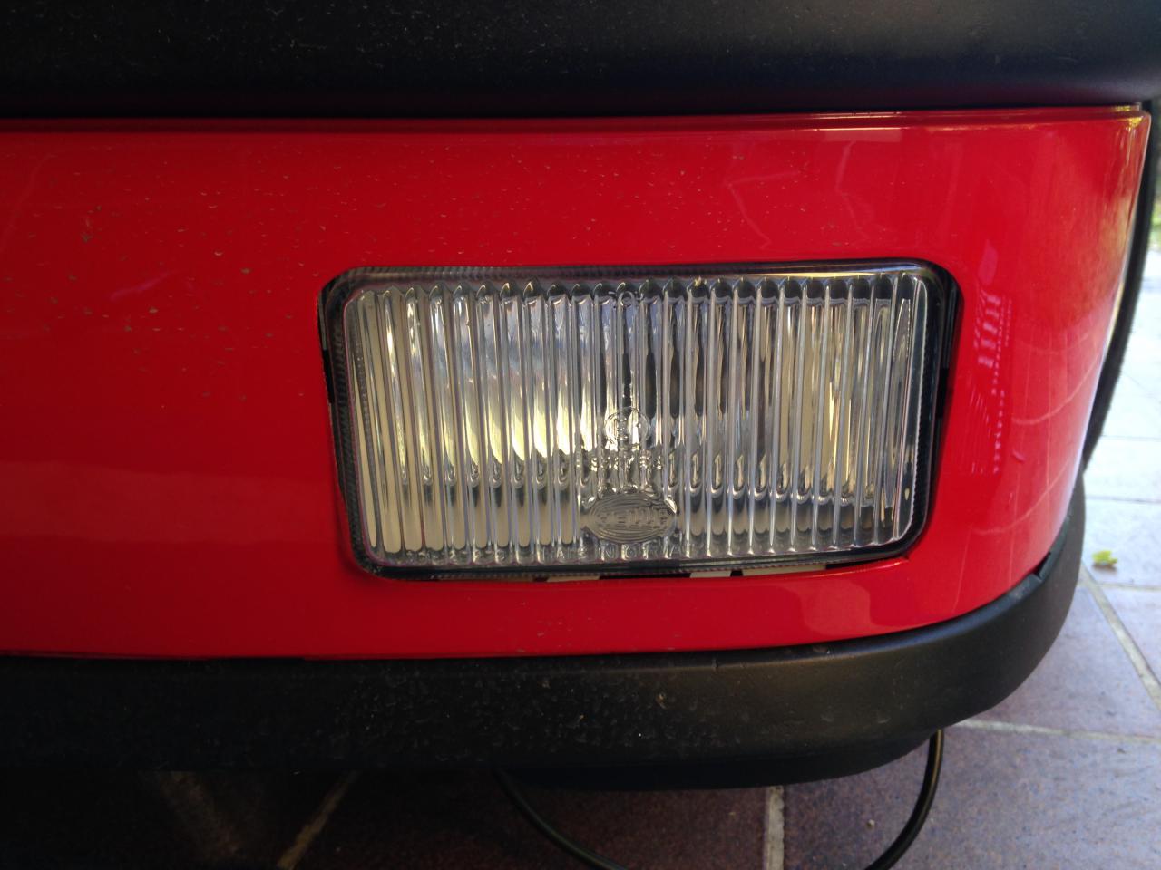

    Encontre por ebay unos nieblas delanteros originales a estrenar, y como los mios necesitaban muchos mimos, pues me los traje para casa. La diferencia es mas que apreciable!

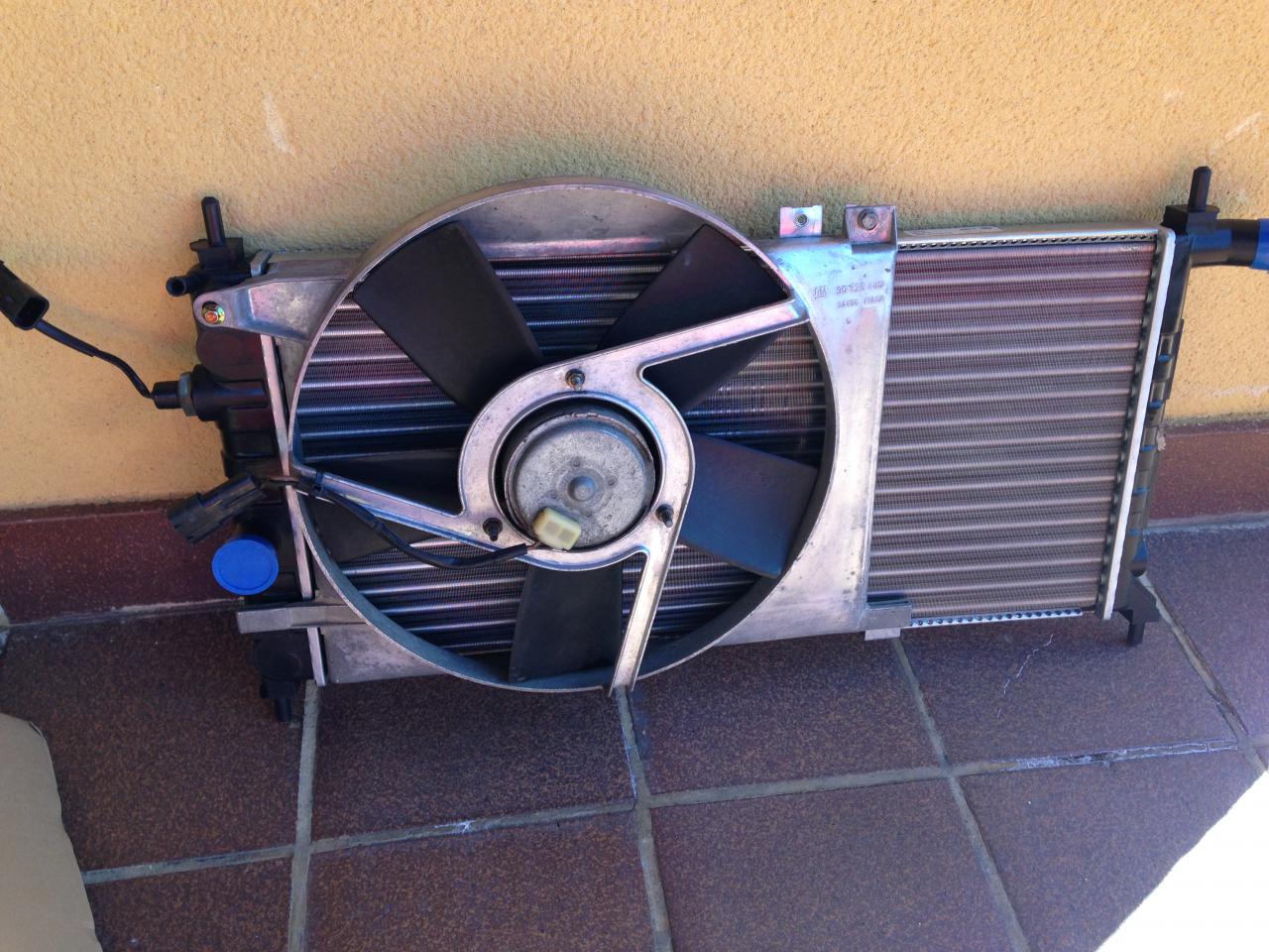

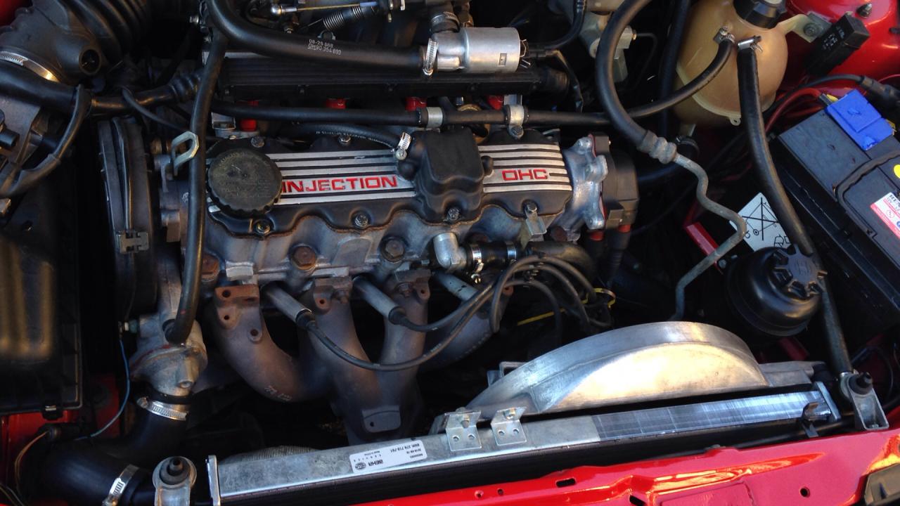

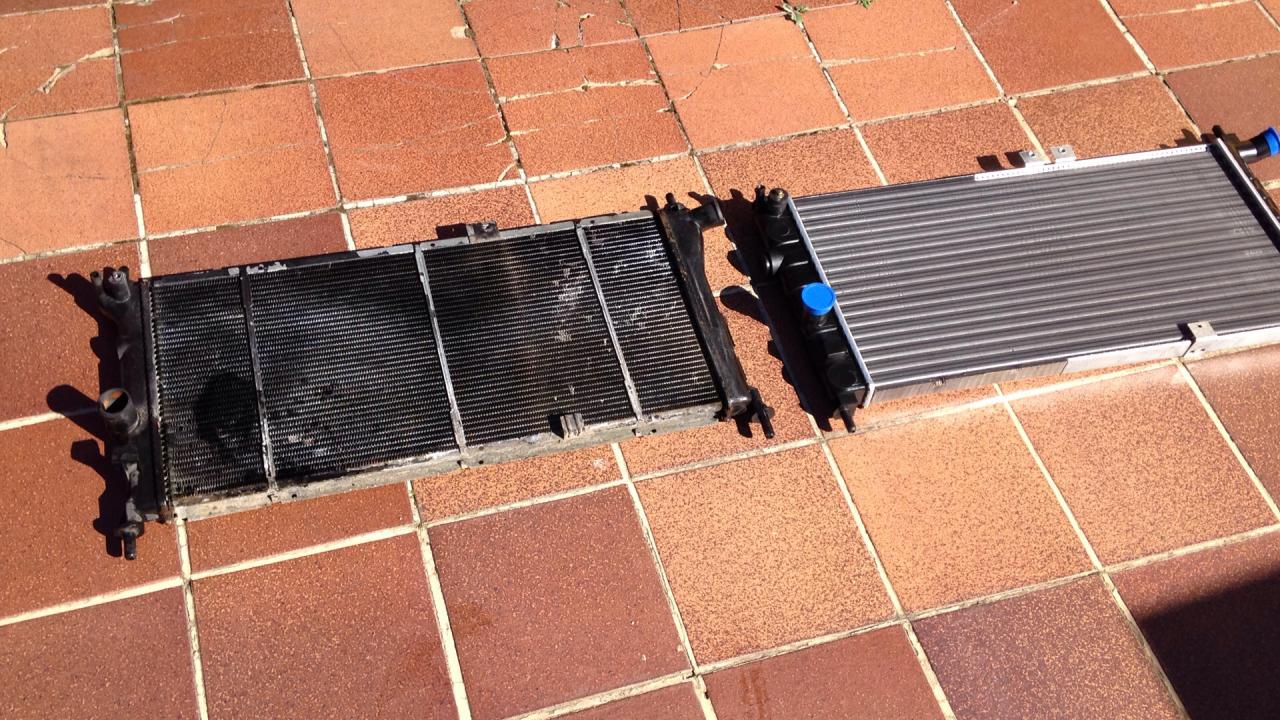

    Con la llegada del calor, el viejo radiador dijo adios..
    Comenzó a perden por la zona de la boca de entrada, asique compre uno nuevo de la marca HELLA. La verdad esque he notado que el coche coge la temperatura de regimen igual que antes, pero sin embargo luego la mantiene mejor. Incluso callejeando estos días de calor, le cuesta hacer saltar el electro, cosa que antes hacía frecuentemente.

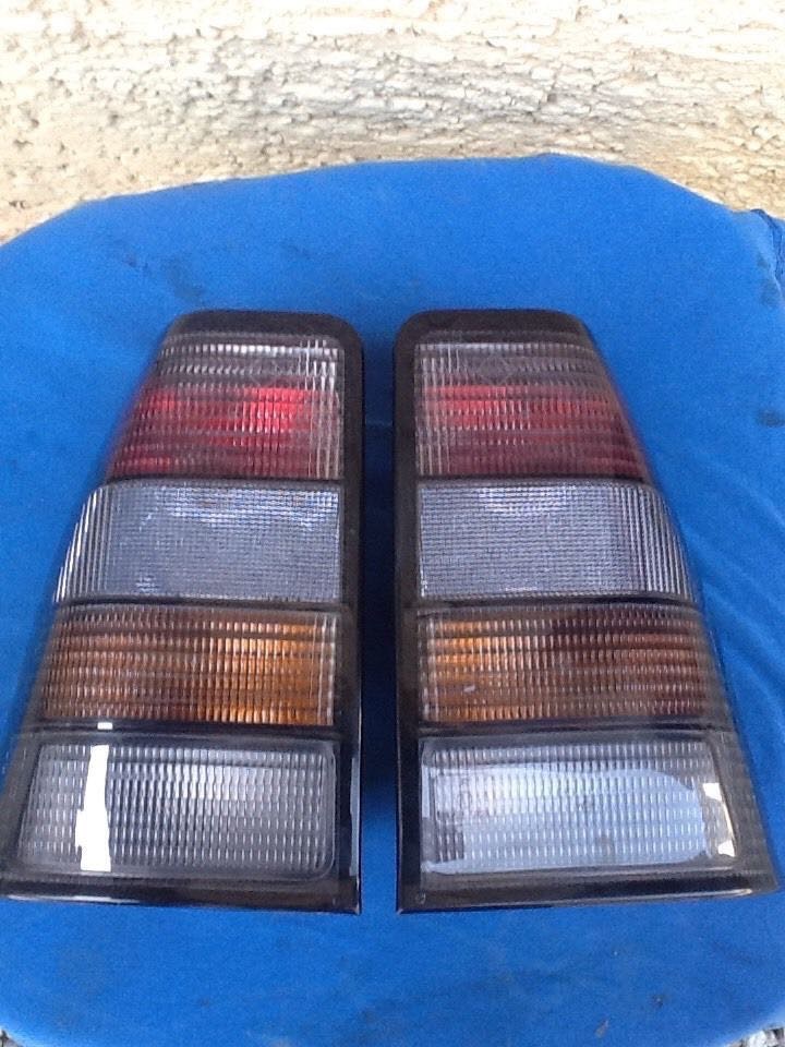

    Y por último.. un caprichito que me di jejeje
Nombre: IMG_3541.JPG
Visitas: 543
Tamaño: 177.3 KB
ID: 56177Clic en la imagen para ver su versión completa.
Nombre: IMG_3825.jpg
Visitas: 612
Tamaño: 82.7 KB
ID: 56178Clic en la imagen para ver su versión completa.
Nombre: IMG_3826.jpg
Visitas: 565
Tamaño: 140.3 KB
ID: 56179Clic en la imagen para ver su versión completa.
Nombre: IMG_3905.jpg
Visitas: 589
Tamaño: 134.1 KB

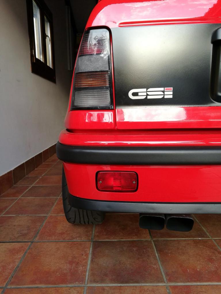

    Los traje de Alemania y la verdad que con envio y todo me salieron baratos. No tenía muy claro si me gustarian, pero una vez puestos quedan disipadas las dudas..

    1- Escape final del 16V, tiene los soportes diferentes al 8v (8v va con abrazadera grande en el medio). Como has hecho para adaptarlo? Soldar soportes en el chasis?
    2- Yo tambien tengo problemas con el radiador de mi 8v, ese radiador Hella es llegar y poner? Encaja el electroventilador sin tener que modificar nada? Si es asi la referencia cual es, 8MK 376 715-751, no? Es que hace poco pedi uno en recambista local un Nissens y al poner el electro habia que modificar tornillos un poco y no me apetecia tener que andar metiendo el taladro en un radiador nuevo y lo devolvi. Pero ese Hella tiene buena pinta.

    -Para el escape, corte el gancho de la abrazadeda del 8v y lo solde al bombo de 16v
    -Respecto al radiador, no tengo la referencia a mano. Lo compre en Oscaro.
    Busca radiadores de kadett gsi 2.0 8v y hay uno de la marca Hella. Ese es! Jeje

    Si señor buen trabajo,y antinieblas nuevos un buen hallazgo.

  9. #269
    vaya piloticos gastas no...? jajajaja
