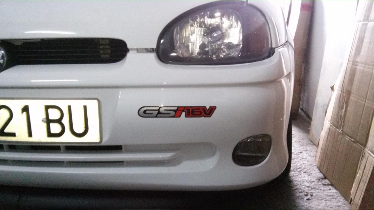

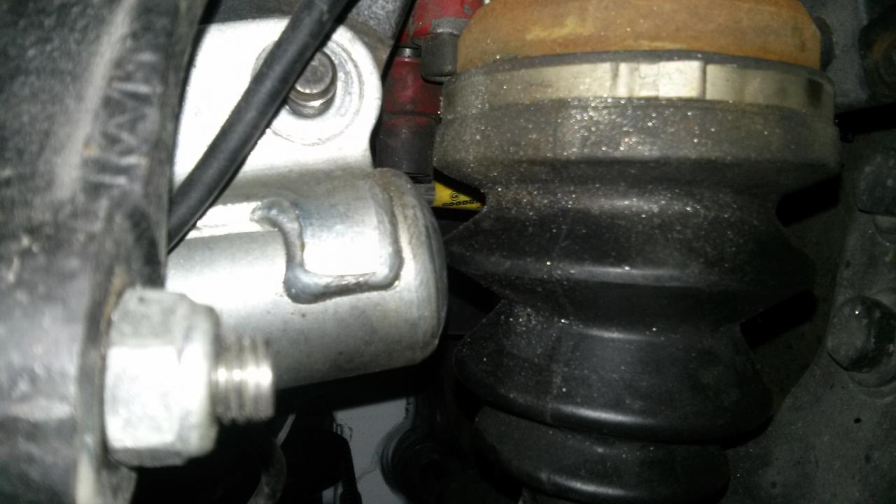

    Casi mes y medio despues de la itv el coche apenas se a movido, le puse su escape correspondiente y los logos de gsi en pegatina y me queda solucionar el roce de los guardapolvos de palier con.los amortiguadorws, que al final no me quedara otra que volver a cambiar la jodida suspension.
  8. #268
    Vaya faena, ¿roza mucho? ¿Qué pasa si estiras un poco el fuelle fijando la abrazadera más hacia el interior?
  9. #269
    01 Nov, 07
    Vizcaya
    738
    Ya lo he probado tambien, y apenas varía, roza lo justo para que el guardapolvos llegue a romperse
  10. #270
    Además de q en curvas quizá se estire en demasie
