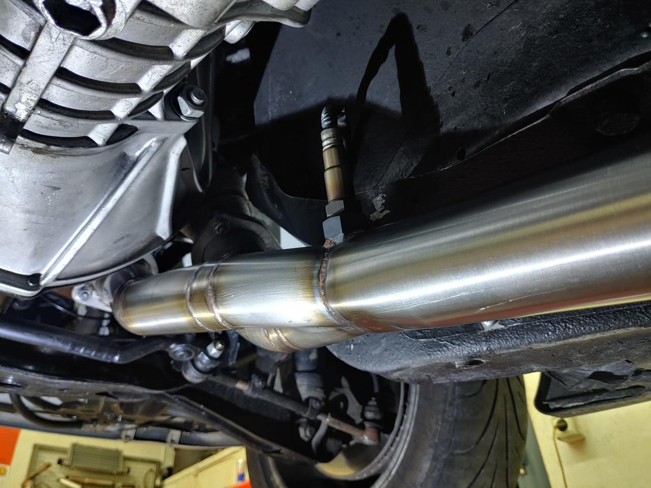

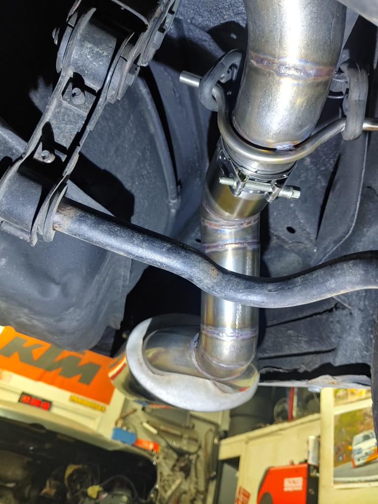

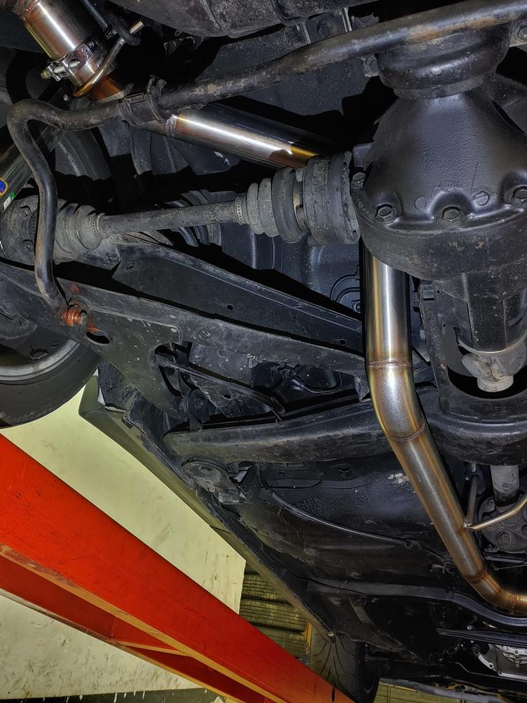

    Se acercaba la hora de la verdad, la hora de meter el coche en el banco de potencia y ver si todo estaba funcionando como se esperaba.
    Pero antes queria hacer el tramo de escape nuevo, porque si recordais, se había adaptado el de serie en plan provisional.
    Decidí juntar las dos lineas originales de 50mm, en una única linea de inox de 63mm sin silenciadores intermedios. No estoy seguro que fuera el mejor diseño de escape para este motor, pero por ahora es lo que hay:

    Opino que suena bestial, y que tiene una pinta bestial...
    Quizás, y sólo quizás, puede ser que la longitud del conducto de admisión no te ayude a lograr algún caballo más, pero vaya... con ese sonido... :O
