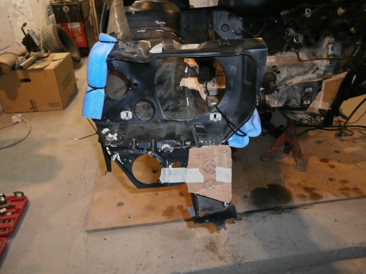

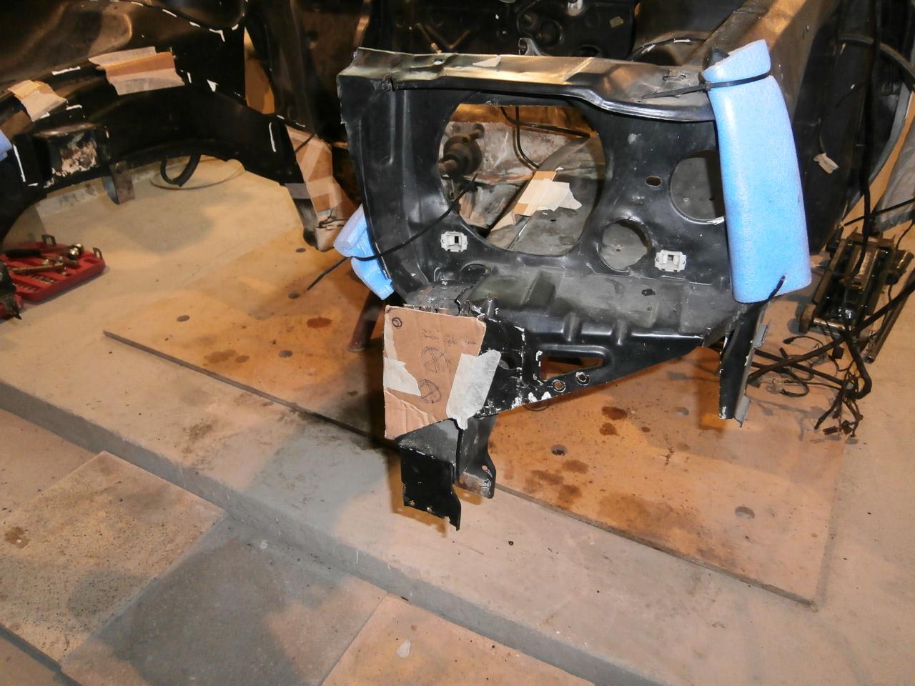

    Bueno, pues nada, hoy tocó volver a sacar motor fuera (5 minutos xD, maravilloso esto de no tener el frontal), desmontar 4 cosas que me estorbaban, como lineas de freno, trapecios, y sacar un poco de roña que tenía acumulada, y hacer plantillas para los refuerzos que después haré con chapa, que ya me traje el otro día. Encargué 2 planchas de medio metro cuadrado de 2 y 3 mm de espesor (aunque esta de 3 mm me da que la usaré poco, tengo que comprar más de la de 1 mm, que tengo poco stock).
    Así a bote pronto, hoy dejé planteados los cierres de los largueros frontales, ya que de ahí tendré que hacer una cruceta frontal extraible:
Nombre: PA050362.jpg
Visitas: 770
Tamaño: 145.1 KB
ID: 46299Clic en la imagen para ver su versión completa.
Nombre: PA050361.jpg
Visitas: 786
Tamaño: 123.3 KB

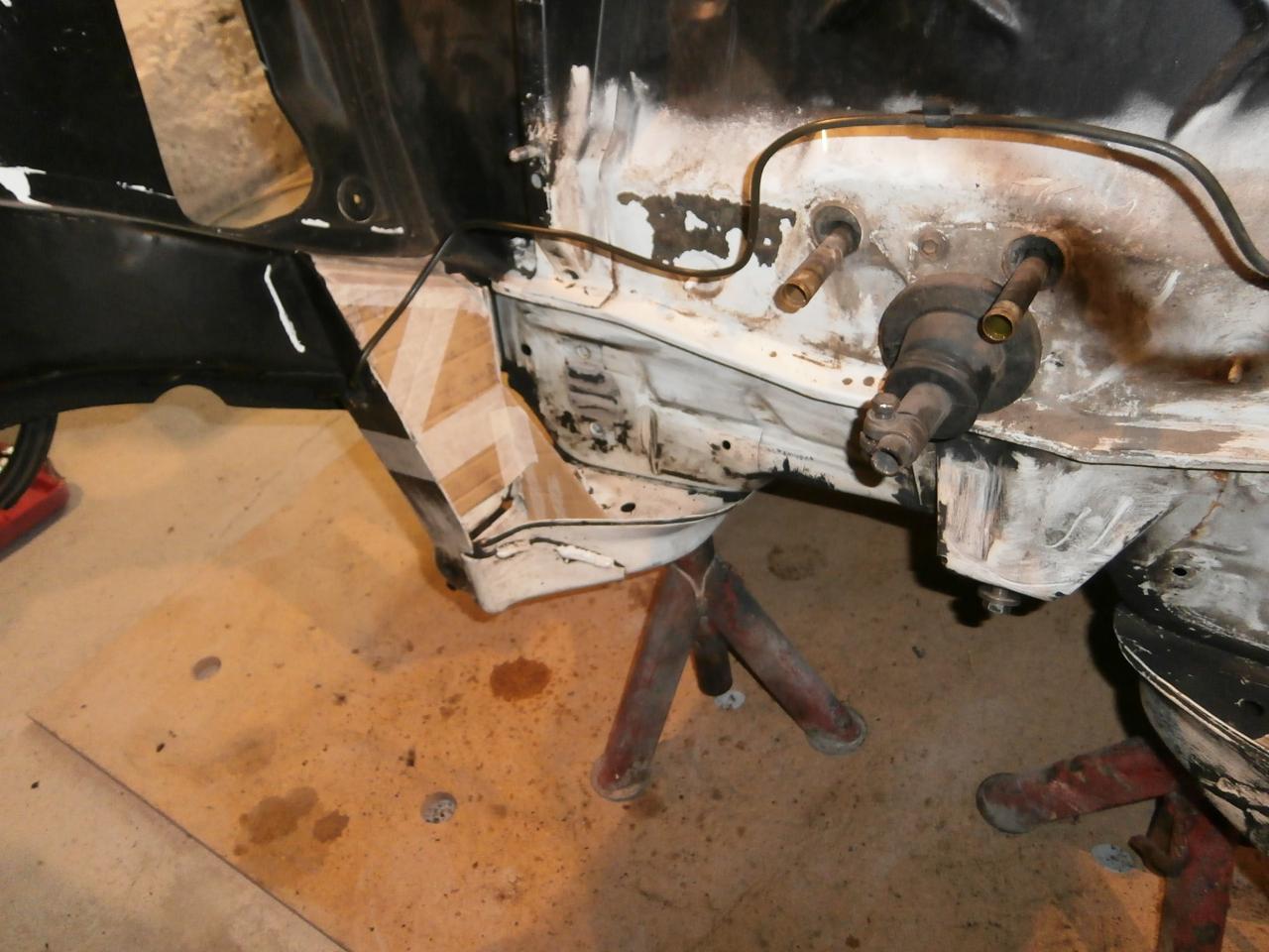

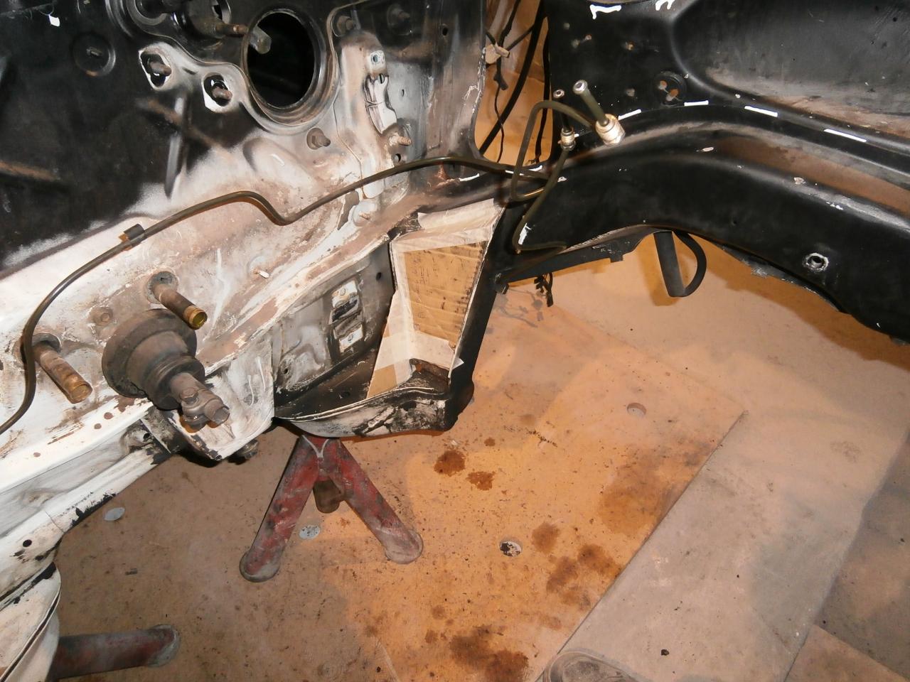

    Proseguimos con el cajeado de las patas de anclaje del trapecio, además de añadir una cartela de refuerzo. De este cajeado, cruzará un tubo de 45 mm justo por encuima del antipar trasero de la caja de cambios (tercer soporte). Al final descarto rehacer este soporte por dificultades y problemas de espacio, aunque sí que es posible que lo refuerce un poco para que descargue sobre esta barra.
Nombre: PA050364.jpg
Visitas: 784
Tamaño: 158.2 KB
ID: 46297Clic en la imagen para ver su versión completa.
Nombre: PA050363.jpg
Visitas: 825
Tamaño: 128.8 KB

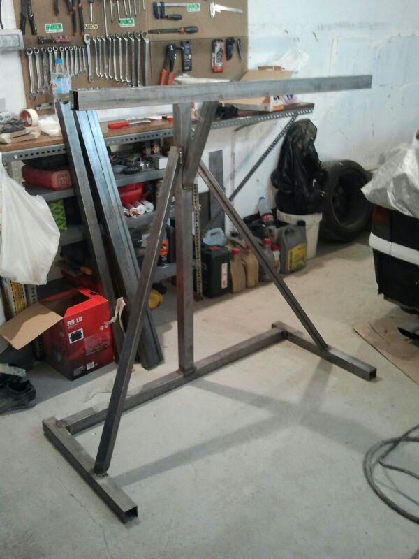

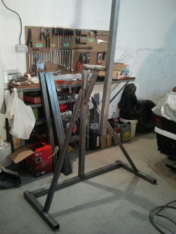

    Bueno, desempolvando un poco el tema, y mientras cojo fuerzas para hacer embrague al Berturbo, me puse un ratejo y dejé hechos los asapollos con los perfiles que tenía...
    El diseño ha acabado siendo similar al de hpc, pero vaya, es que al final, era la opción que mejor robustez/metros de tubo ofrecía:
Nombre: asapollos1.jpg
Visitas: 729
Tamaño: 61.7 KB
ID: 48106Clic en la imagen para ver su versión completa.
Nombre: asapollos2.jpg
Visitas: 731
Tamaño: 67.1 KB
