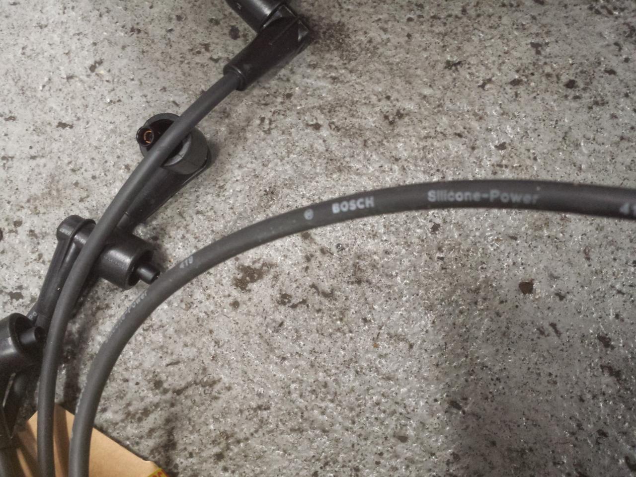

    aqui tenemos tambien las juntas y retenes del cambio
Nombre: 20140620_103751.jpg
Visitas: 422
Tamaño: 186.0 KB

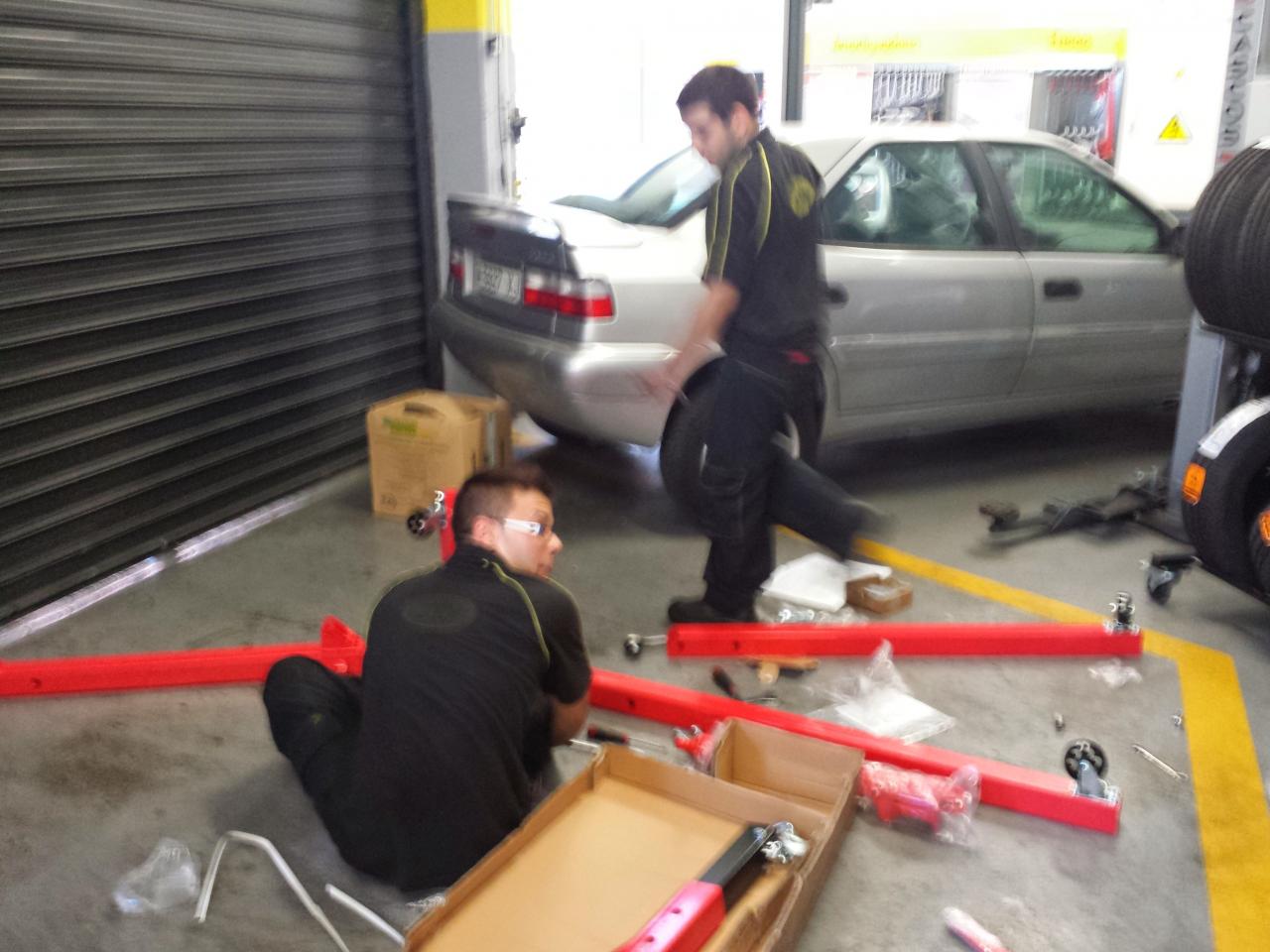

    Montaje de la grua para hacer el trasplante
Nombre: 20140621_152435.jpg
Visitas: 351
Tamaño: 120.1 KB
ID: 44911Clic en la imagen para ver su versión completa.
Nombre: IMG-20140621-WA0022.jpg
Visitas: 325
Tamaño: 74.2 KB
ID: 44912Clic en la imagen para ver su versión completa.
Nombre: IMG-20140621-WA0026.jpg
Visitas: 303
Tamaño: 70.2 KB

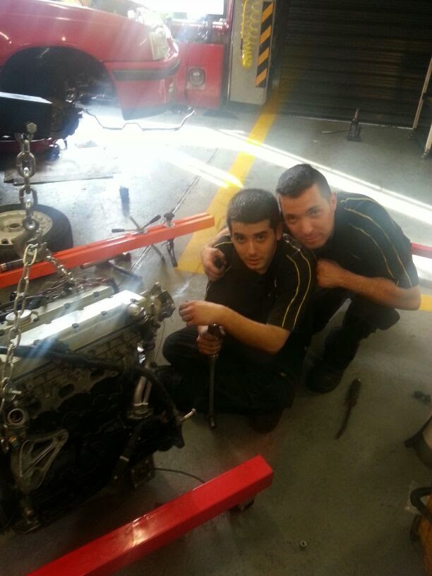

    Traslado del viniculo al quirofano
Nombre: 20140621_075829.jpg
Visitas: 399
Tamaño: 148.7 KB
ID: 44915Clic en la imagen para ver su versión completa.
Nombre: 20140621_083032.jpg
Visitas: 347
Tamaño: 199.6 KB

    Y comienza la fiesta
Nombre: 20140621_152428.jpg
Visitas: 474
Tamaño: 171.8 KB
ID: 44916Clic en la imagen para ver su versión completa.
Nombre: IMG-20140621-WA0031.jpg
Visitas: 209
Tamaño: 73.7 KB
ID: 44918Clic en la imagen para ver su versión completa.
Nombre: 20140621_213912.jpg
Visitas: 385
Tamaño: 149.6 KB

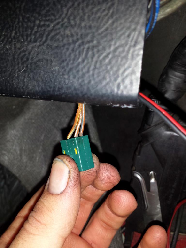

    Este conector estaba junto a la centralita del 20Seh, pero el nuevo motor, o mejor dicho el cableado de este no trae dicho conector
Nombre: 20140622_110400.jpg
Visitas: 209
Tamaño: 97.6 KB
ID: 44920Clic en la imagen para ver su versión completa.
Nombre: 20140622_110304.jpg
Visitas: 479
Tamaño: 75.4 KB

    Conector verde que hay al lado del la centralita. Si mal no recuerdo son 4 pines y los colores deberian ser por lo menos marron-azul, marron-amarillo y marron-blanco.
    ostras no habia visto este mensaje, me puse a subir fotos lentamente y ni lo vi!!!
    Si ese es el conector que he puesto en las ultimas fotos, tengo un problema, ya que en la instalacion del 20Xe no tengo ese conector, y al encintar nuevamente todos los cables no habia ningun cable cortado
  7. #237
    05 Feb, 06
    1,714
    Este es el cable que lleva autodiagnosis de los que has puesto:
    Como dices parece que tienes duplicada la instalacion de diagnostico. Lo mejor es mirar esquemas y quitar cables que sobren y empalmar los que falten, pero no sabria decirte el procedimiento exacto.
    Yo hace unos dias a un coche que no le funcionaba se la puse provisional con una bombilla colgando usando cable marron-azul que va al testigo del cuadro, marron-blanco que era el pin B que lo conecte a masa (pin A, cable marron).

    Juanillo que tambien anda por aqui, me ha comentado que en el conector pera del 20Xe tengo que tener un cable marron-amarillo y en el conector pera del coche deberia tener otro pero no es asi, en cambio si sigo la instalacion y llego al conector de diagnosis, si tengo ese cable marron-amarillo. Vease la foto
Nombre: 20140622_150624.jpg
Visitas: 192
Tamaño: 202.0 KB
    Lo que no entiendo es porque en el 20Seh tengo el conector verde y en el 20Xe no hay ni rastro de el, desencinte toda la instalacion para ver si habia algun cable pelado y estaba todo correcto, volvi a encintar y hoy al desmontar ha sido cuando me he dado cuenta del conector verde y de que ahora tengo 2 cables de diagnosis!!!
    Estoy sopesando la posibilidad de unir el cable que me dice Juanillo con el mismo cable en el conector de diagnosis que estaba ya en el coche, ya que en principio parece, que desde hay entra al habitaculo e iria al cuadro.
