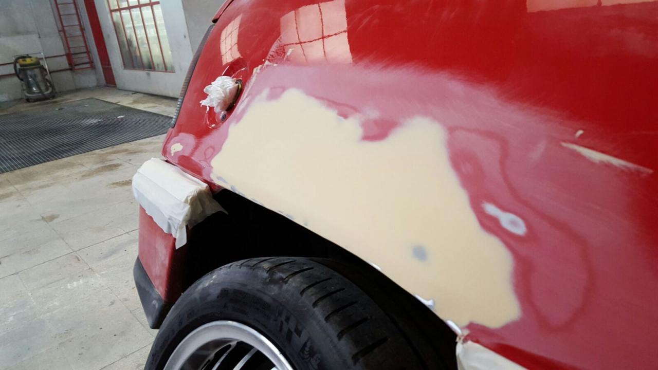

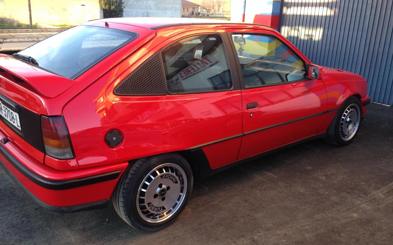

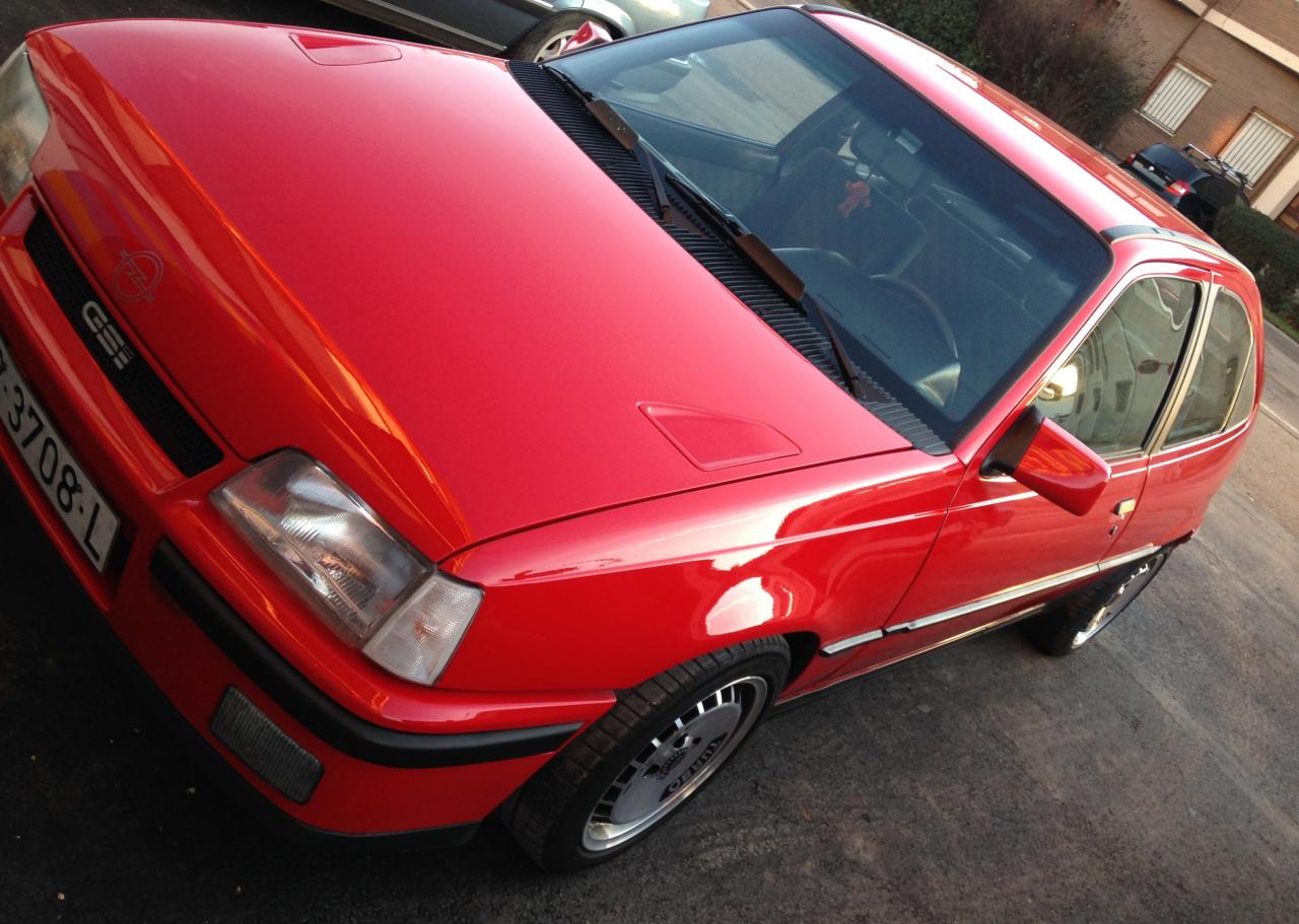

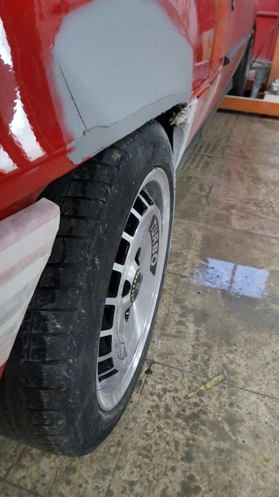

    Este viernes lo recogi de la chapisteria de que le abrieran las aletas. La verdad esq el resultado ha sido impresionante, conserva totalmente la linea del coche y las aletas tienen la misma consistencia que originalmente.

    Ademas de no rozar nada, creo que el coche ha ganado algo en estetica, ya que queda mas en armonia con las ruedas traseras.

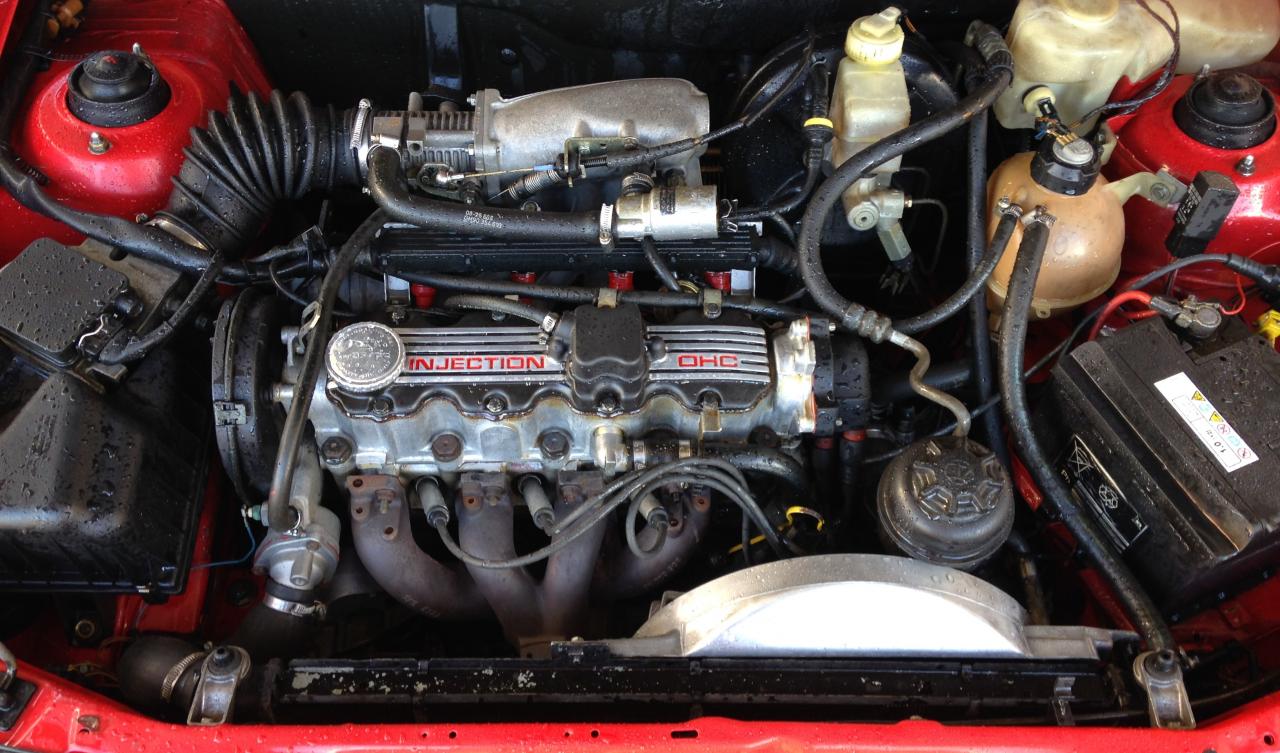

    Una vez en casa me he dedicado a ponerle la direcció asistida. El donante de la misma fue un astra 16v, a excepcion de la bomba que se la cogi a un kadett.
    La verdad que me costo mas de lo que pensaba adaptar los racores, pero una vez finalizado la verdad que el esfuerzo merece la pena.

    Sabes si te han sellado la unión de la chapa de las aletas por el interior? Al abrirlas se separan las chapas: mugre+agua=óxido.

    Si, el labio lo doblaron, y despues lo sellaron y antigravillaron

    ¿Que procedimiento usaron para abrir las aletas? El coche la verdad que está precioso aunque yo no comulgo mucho con las ronal turbo

    Me las abrio Tury. Segun me dijo doblo el labio 90° hasta pegar con el interior de la aleta y luego levemente con tas y martillo, luego se sello y antigravillo x dentro, y el procedimiento normal para el acabado exterior. Tal cual estan yo creo q tienen mas consistencia aun que de serie.

    Entonces mas que abrir fue solo doblar el labio, exteriormente no tuvo casi repercusión.

    Exteriormente un poco, pero nada exagerado. Le calculo 1cm como mucho en la zona que mas se abrio, pero ese centimetronsumado a casi otro de doblar el labio, ya da para salvar bien la rueda. Al llevar et 28 es lo q toca..
