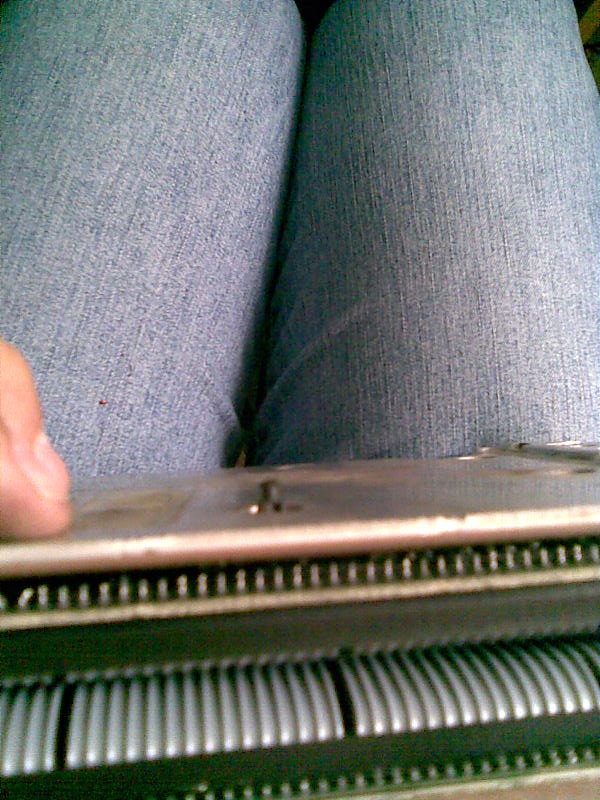

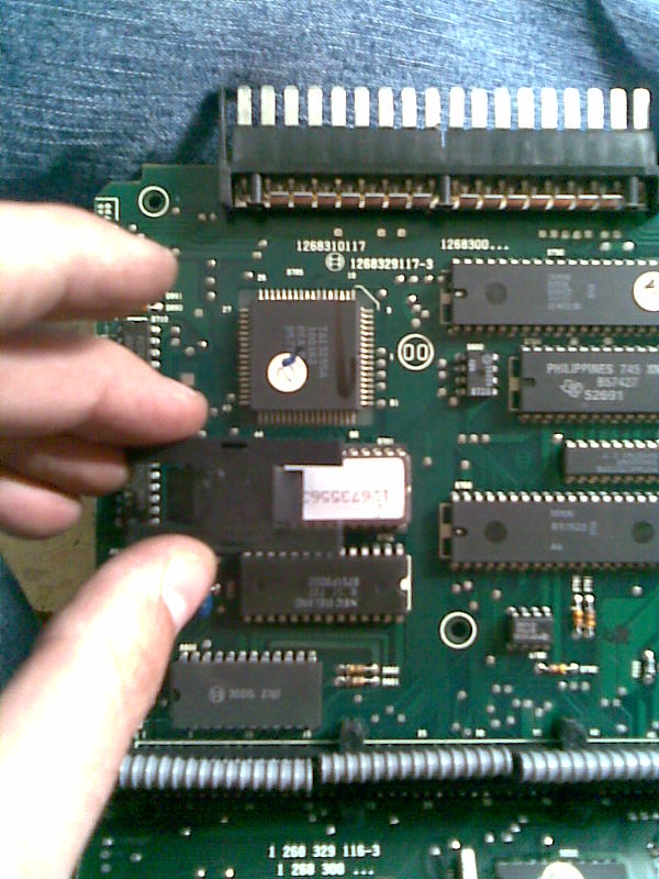

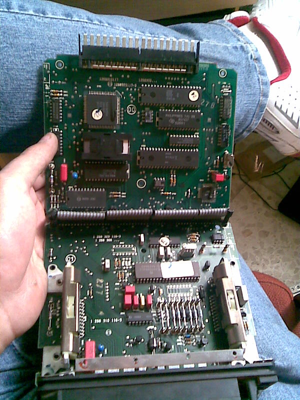

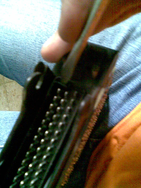

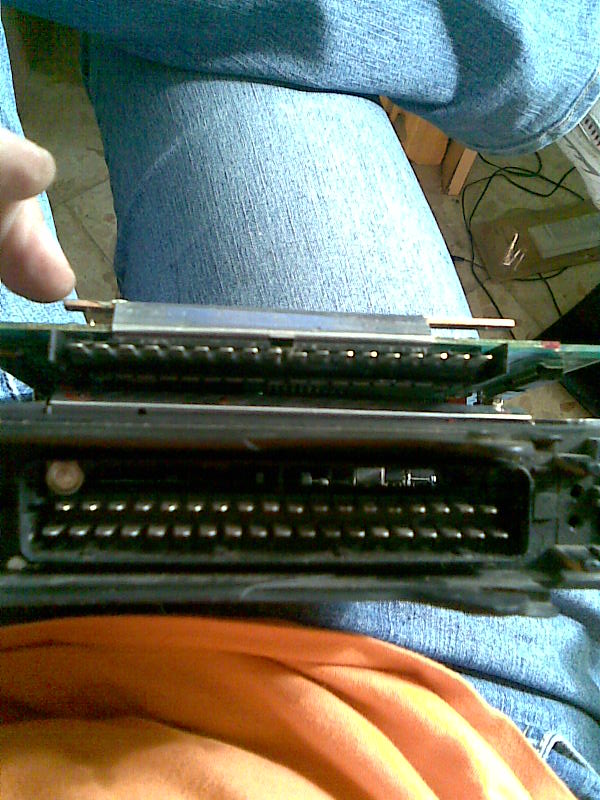

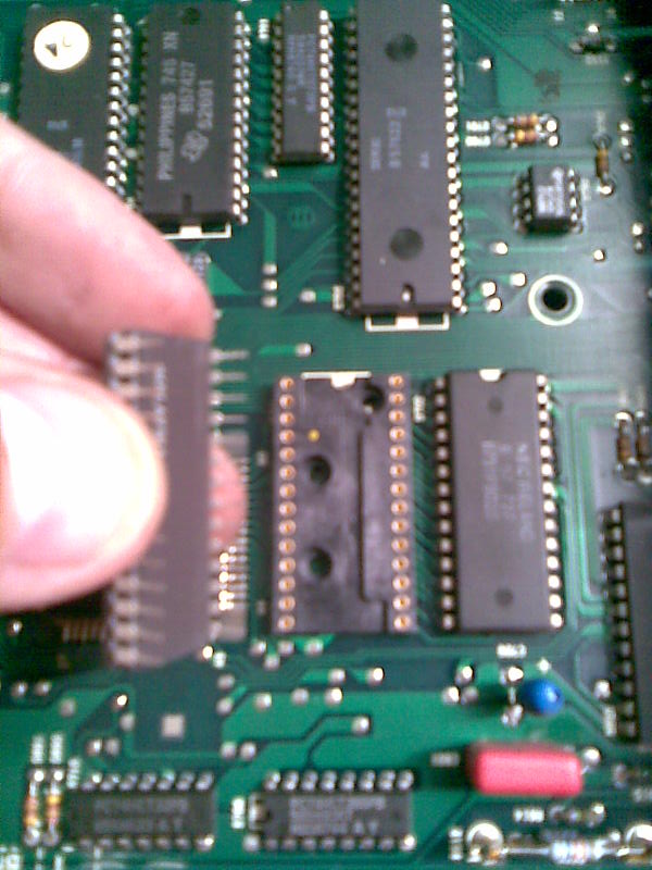

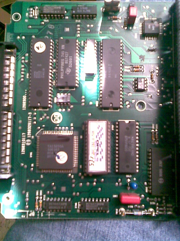

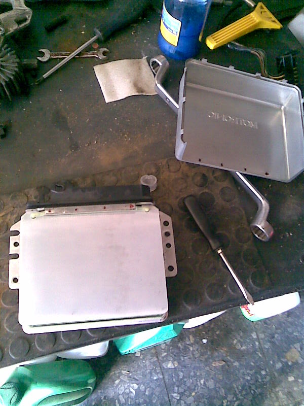

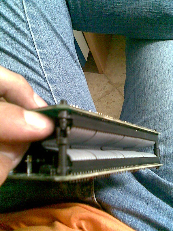

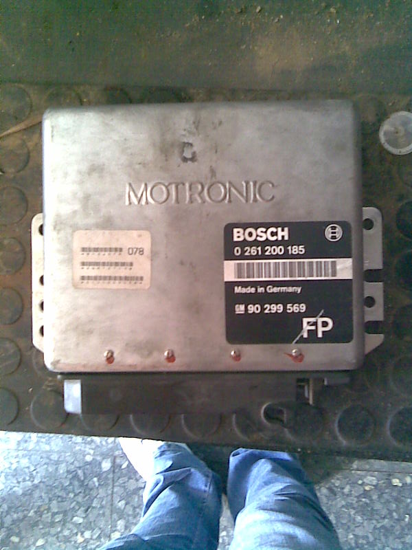

    Bueno os pongo fotos de como va la cosa, aqui os pongo de cuando monte el chip en la otra centralita, para que veais mas o menos como se abre, que por cierto las pase un pelin ++++s para abrirla.
Nombre: Manu015.jpg
Visitas: 198
Tamaño: 80.9 KB
Nombre: Manu016.jpg
Visitas: 198
Tamaño: 93.0 KB
Nombre: Manu010.jpg
Visitas: 195
Tamaño: 122.2 KB
Nombre: Manu011.jpg
Visitas: 196
Tamaño: 99.8 KB
Nombre: Manu017.jpg
Visitas: 162
Tamaño: 111.4 KB
Nombre: Manu023.jpg
Visitas: 196
Tamaño: 111.8 KB
Nombre: Manu024.jpg
Visitas: 208
Tamaño: 124.1 KB
Nombre: Manu025.jpg
Visitas: 189
Tamaño: 106.3 KB
Nombre: Manu020.jpg
Visitas: 198
Tamaño: 90.9 KB
Nombre: Manu027.jpg
Visitas: 208
Tamaño: 111.9 KB

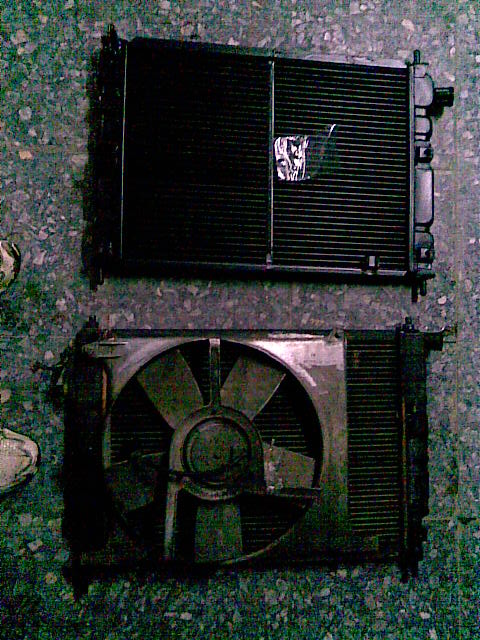

    Luego antes de la KDD, tuve que comprar a prisa y corriendo un radiador nuevo que me costo 95 euros, despues aprovechando un cable de equipo de audio que habia por aqui tire una masa desde la culata al chasis para prevenir posibles porosidades por falta de masa, xDDD, que ya me ha pasado una vez.

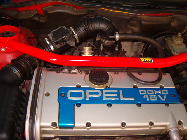

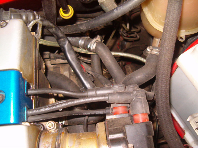

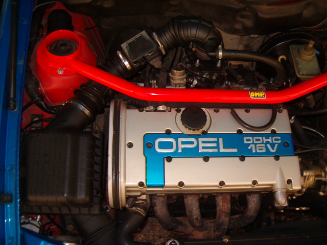

    Y a continuacion os pongo lo mas reciente, es estado acutal de la power cap, casera, una vez quitado el filtro conico Green, y esta semana volvera a la antigua caja SFI, hasta que modifique la curva del adaptador, ya que como veis, hace una curva que casi no deja paso de aire, y mas cuando se calienta el tubo de goma, con el calor del vano.
Nombre: HPIM4739.JPG
Visitas: 209
Tamaño: 129.2 KB
Nombre: HPIM4740.JPG
Visitas: 201
Tamaño: 134.0 KB
Nombre: HPIM4741.JPG
Visitas: 218
Tamaño: 129.0 KB

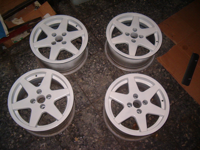

    Y por ultimo ayer mismo ya me llegaron las llantas de Custom, y ayer mismo empeze a "customizarlas", con mis timpicas pinturas de los chinos, jeje, 4 botes de blanco, y 3 de laca y una pintura que vi extrañisima que es la cromada la cual he probado a pintar la chapa de colectores la cual no ha quedado nada mal. Me estoy haciendo amigo de pintar las cosas xDDDD.

    Bueno pues lo del radiador que empezo a dar por saco como casi todos por ellado, la baqueta lateral se podia reparar pero bueno lo compre nuevo y listo, le eche tapafugas pero no hico mucho efecto, asi que nada.
    Y en cuanto a lo de las culatas, es que por lo visto las porosidades que suelen hacerse en las culatas nuestras de opel es por falta demasas, de los mismos, entonces por eso le he tirado esta bien gordita al chasis que no cuesta mucho.
