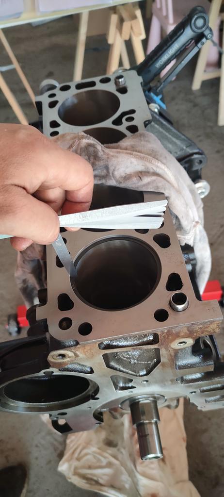

    Antes de montar pistones, comprobamos las tolerancias de los segmentos con las camisas. Todo ok

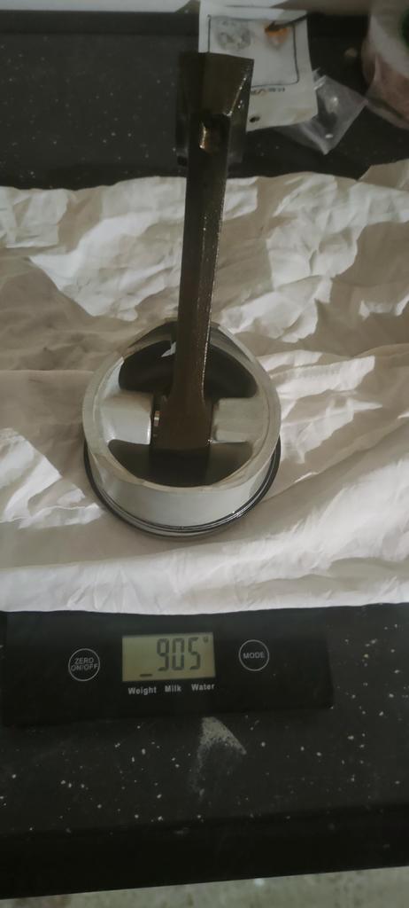

    También pesé el conjunto biela pistón, para ver diferencias, 1 gramo de diferencia, todo perfecto.

    Colocamos los segmentos en su orden y posición ( parte top hacia culata) y separados las aperturas de los segmentos 120 grados y evitando que ninguna abertura del segmento coincida con el eje del bulón.
    Bien de aceite por el interior del bulón del pistón y cilindros y para dentro pistones...

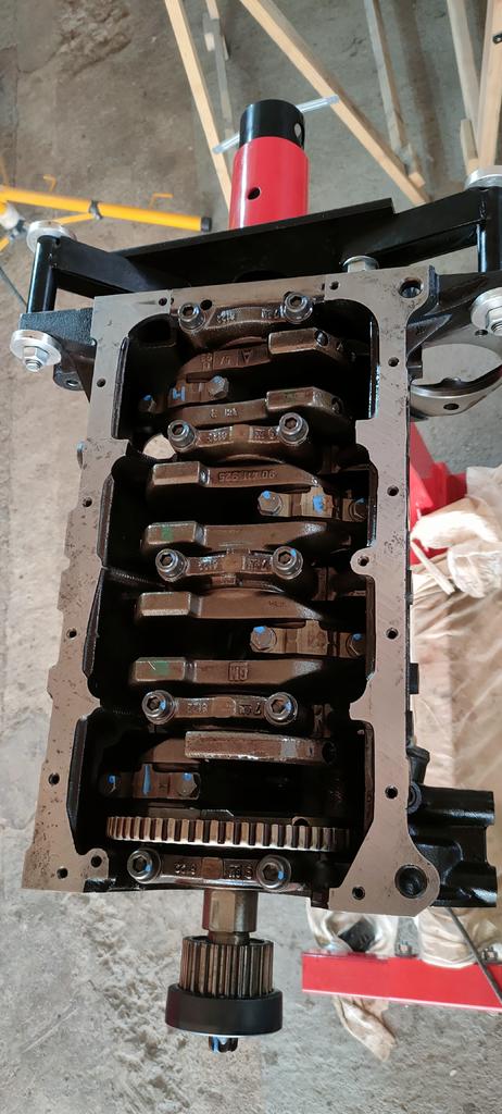

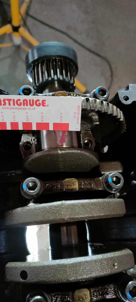

    Aquí, una vez metidos los pistones, fui comprobando con pastigage, las holguras de la muñequilla de la biela, utilizando los casquillos nuevos y tornillos viejos y a su par. Todo correcto.
    Nombre:  IMG20231014093223.jpg
Visitas: 865
Tamaño: 61.9 KB
    Y ya puesto con sus tornillos nuevos y par
    Nombre:  IMG20231014122550.jpg
Visitas: 919
Tamaño: 83.1 KB

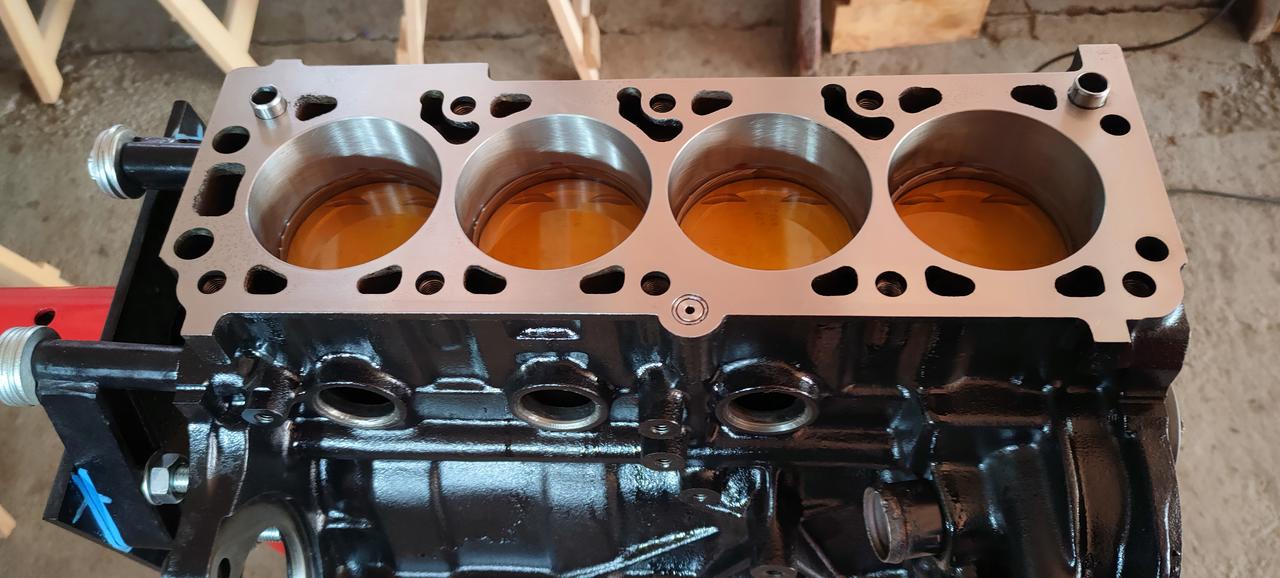

    Un poco de aceite en los pistones para comprobar todo con el cilindro. Estuvo un día entero y no bajo nada de aceite.

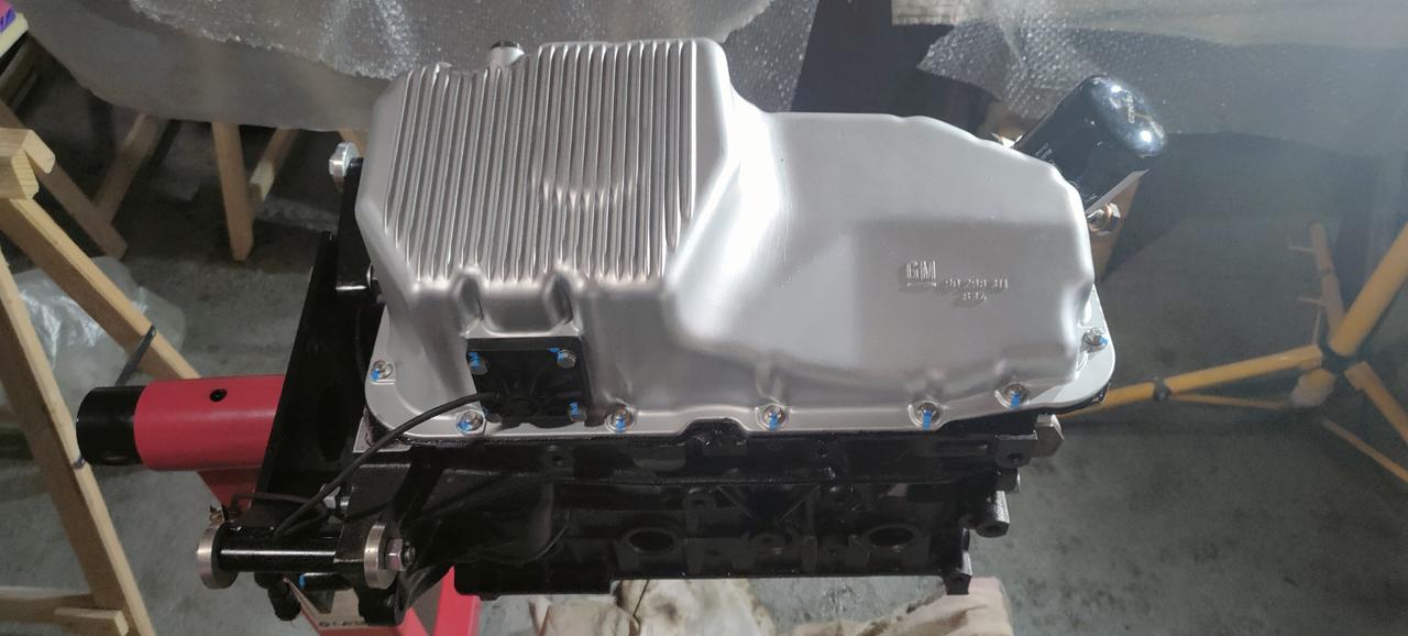

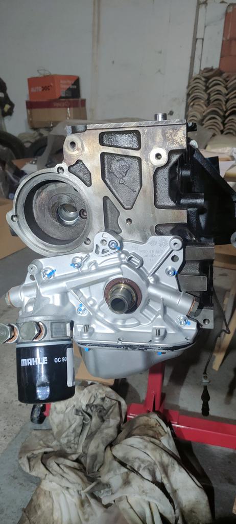

    Y montamos todo la parte de abajo del motor, para dejarlo cerrado.
    Junta bomba aceite, retén cigueñal, junta cárter...nuevo
    Nombre:  IMG20231019190705.jpg
Visitas: 833
Tamaño: 70.5 KB
    Nombre:  IMG20231019173203.jpg
Visitas: 843
Tamaño: 68.4 KB
    Para el cárter, dimos una capa fina de pasta y 15nm de par. Haber sino pierde...
    Nombre:  IMG20231019182450.jpg
Visitas: 844
Tamaño: 74.1 KB

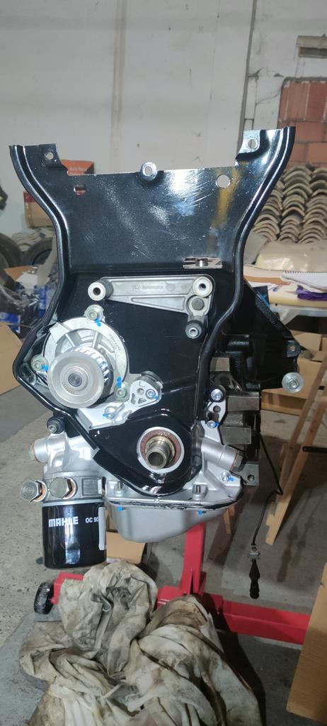

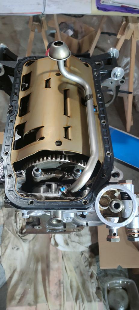

    Montamos el tubo metálico del bloque motor como me explicó el forero focussero
    La bomba de agua a su par 25nm. y poco más...
    Nombre:  IMG20231019192940.jpg
Visitas: 883
Tamaño: 70.9 KB

    ostras, 15nm de par de apriete al carter es mucho ehh
    no ha escupido nada la junta?
    de echo, la misma junta (los agujeros) hacen tope y no dejan apretar más de la cuenta.
    lo demás, perfecto, veo que tienes mucho tiempo jajaja ánimo
  7. #227
    25 Dec, 21
    zaragoza
    350
    15nm mucho? nose...lo que me ponía en el manual. Mucho, para mi, es el par del tornillo de la polea cigueñal, que va a 250Nm
    No me escupió la goma de la junta y no la vi chafada entre tornillos..
    Y tiempo libre....lo que me dejan... Estaría todo el día si pudiese...

    Buenas Carlos, ¿te refieres al tubo de aguas?
    Astra C20XE M2.8 // Saab 93 2.0T Aero(B207R)
    "Deja que los demás ladren: Kadett cabalga"
  9. #229
    25 Dec, 21
    zaragoza
    350
    Cita Iniciado por GSIAdicto Ver mensaje
    si, el tubo metalico que esta detrás de la bomba de agua como los tapones del bloque motor. Los tapones, aún no los he montado.
    El tubo metálico, como el interior del bloque motor donde va alojado, lo limpié muy bien, quitando los restos de óxido y le apliqué una fina capa de pasta y lo metimos con mimo a base de un taco de madera y martillo.
    Después, limpié la pasta sobrante del interior del tubo, y monté la bomba con su goma y un poco de vaselina neutra para no pellizcar goma y apretar a 25nm
