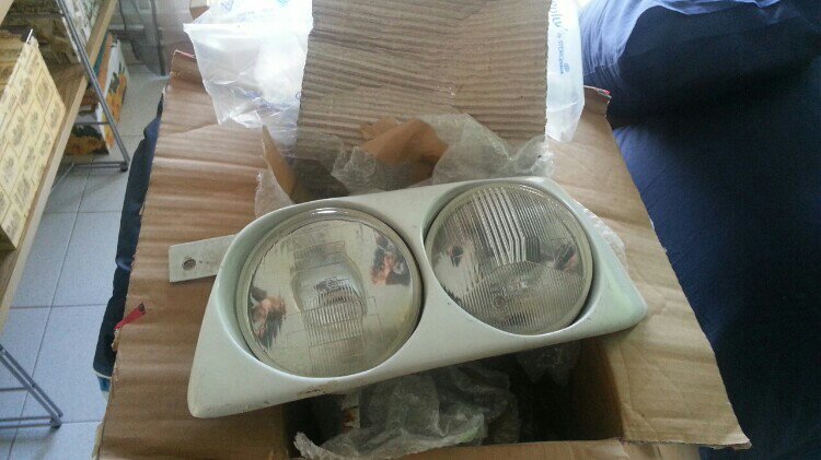

    Quiero dar las gracias a manolillo especialmente porque la adquision de los bifaros de kadett. Hoy me llegaron...
    He alargado y adaptado la instalacion de los bifaros intermitentes y posicion.
    He adaptado el faro delantero izq pero al ser de kadett sobresalen mas de lo que me gustaria la verdad y lo veo raro... ya veremos que hacemos al respecto.
