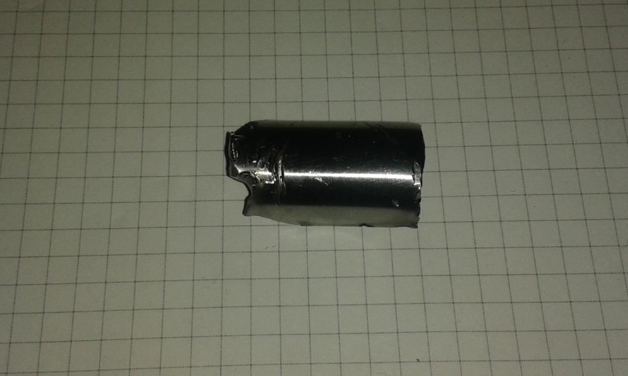

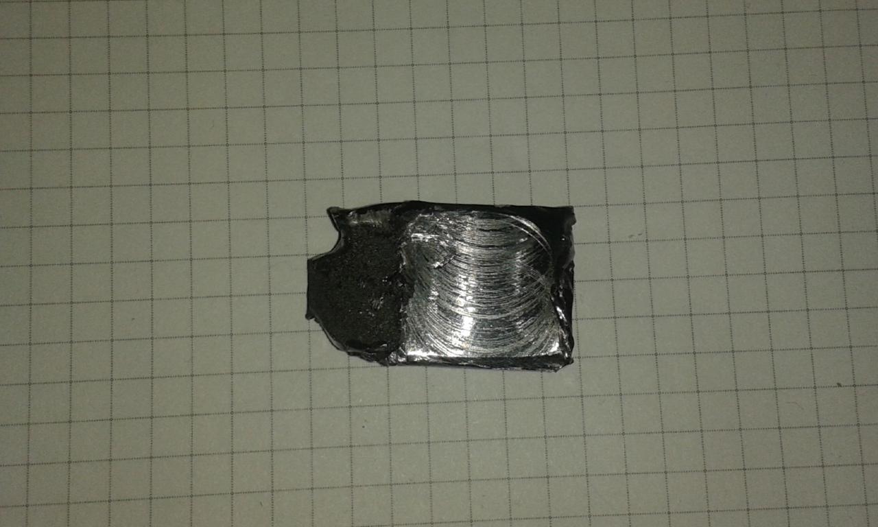

    Finalmente mis sospechas se an hecho ciertas... El autoblocante a partido. Esta tarde al salir de trabajar e sacado el palier que pensaba que estaba dañado y cual es mi sorpresa cuando veo un cacho de uno de los ejes de los satelites partido...

    Tengo una ligera idea de porque a partido, creo que el radio que le di en el rebaje a sido insuficiente y a partido por ese sitio. Si tengo tiempo este fin de semana sacare el autoblocante y vermos que fiesta tenemos...

    Al final al desmontar el autoblocante, me di cuenta de que los ejes porta-satelites, se habian gripado con dos de los satelites... Se han echo nuevos ejes dejando algo mas de holgura y dando radios de 0,8mm en el rebaje donde asientan los dos ejes. También e cambiado el material de los mismos, uno con un coecifiente de dilatación menor que el anterior. Veremos que resultados dan.
    Este fin de semana se monto nuevamente el autoblocante con los nuevos ejes y aprovechando el que estaba desmontado meti los nuevos discos de fricción pavonados.
