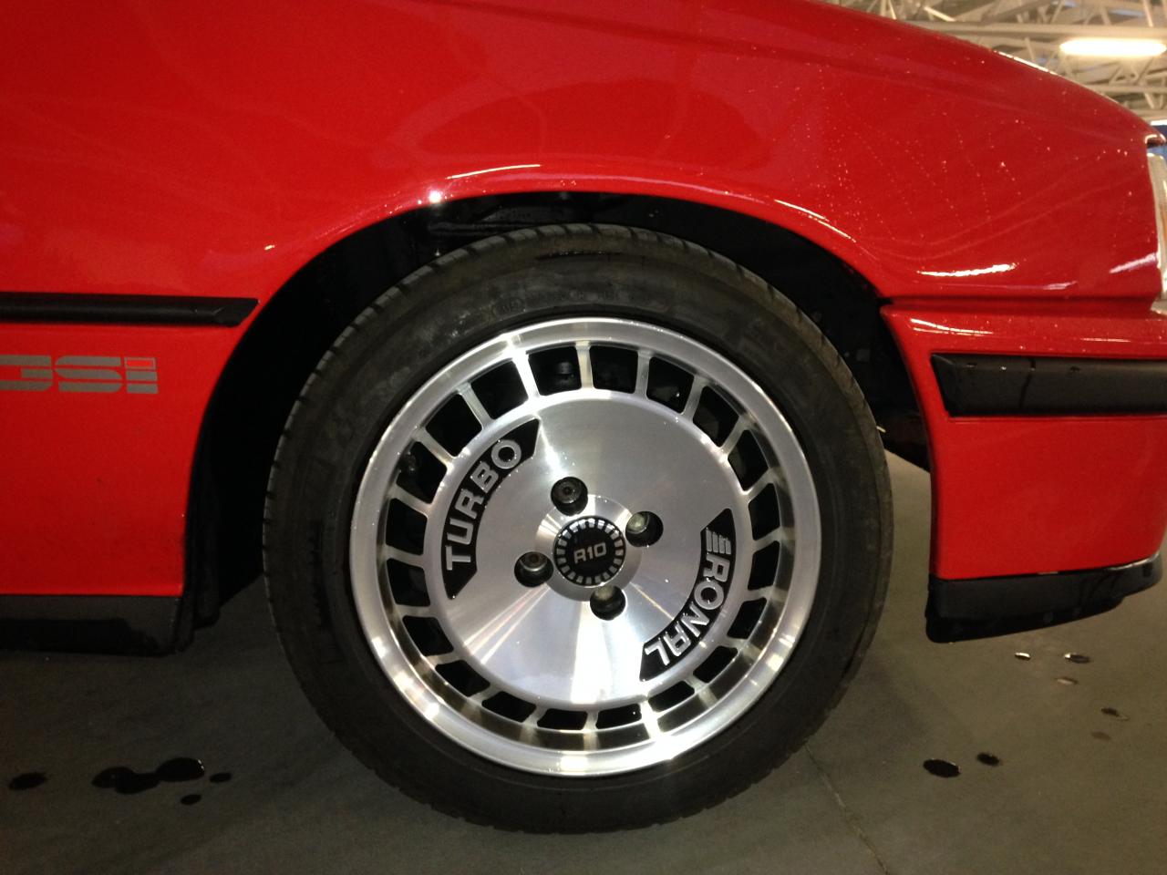

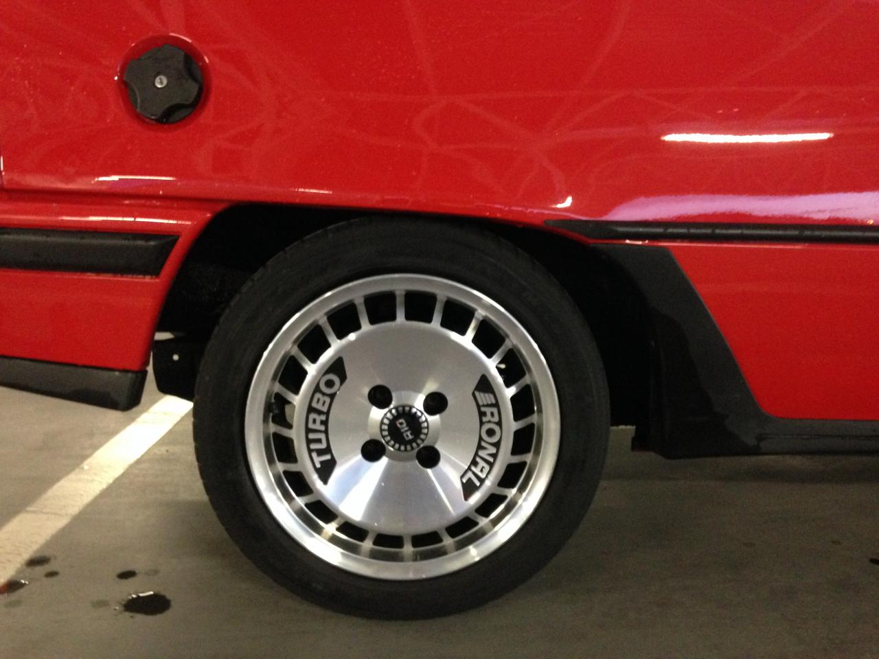

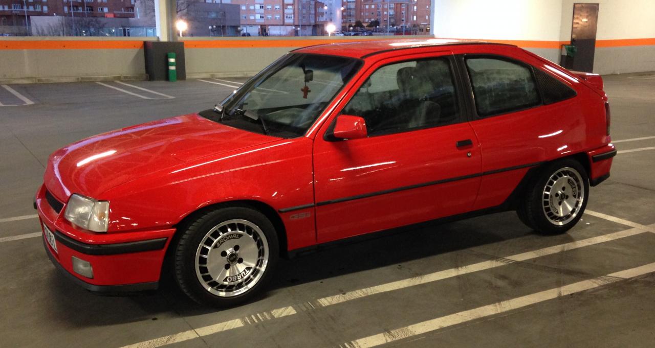

    Queda precioso tío, me encantan esas llantas
  2. #212
    Tenerife
    485
    gran acierto esas llantas
  3. #213
    Le quedan planchadas Victor! Buena elección
  4. #214
    Muy bonitas esas llantas en los Kadett. Desde el primer momento me encantó el blanco de Luisito, y en rojo quedan también muy resultonas.

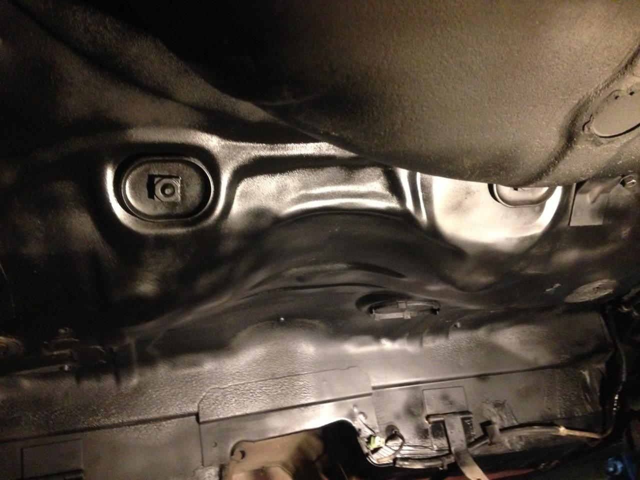

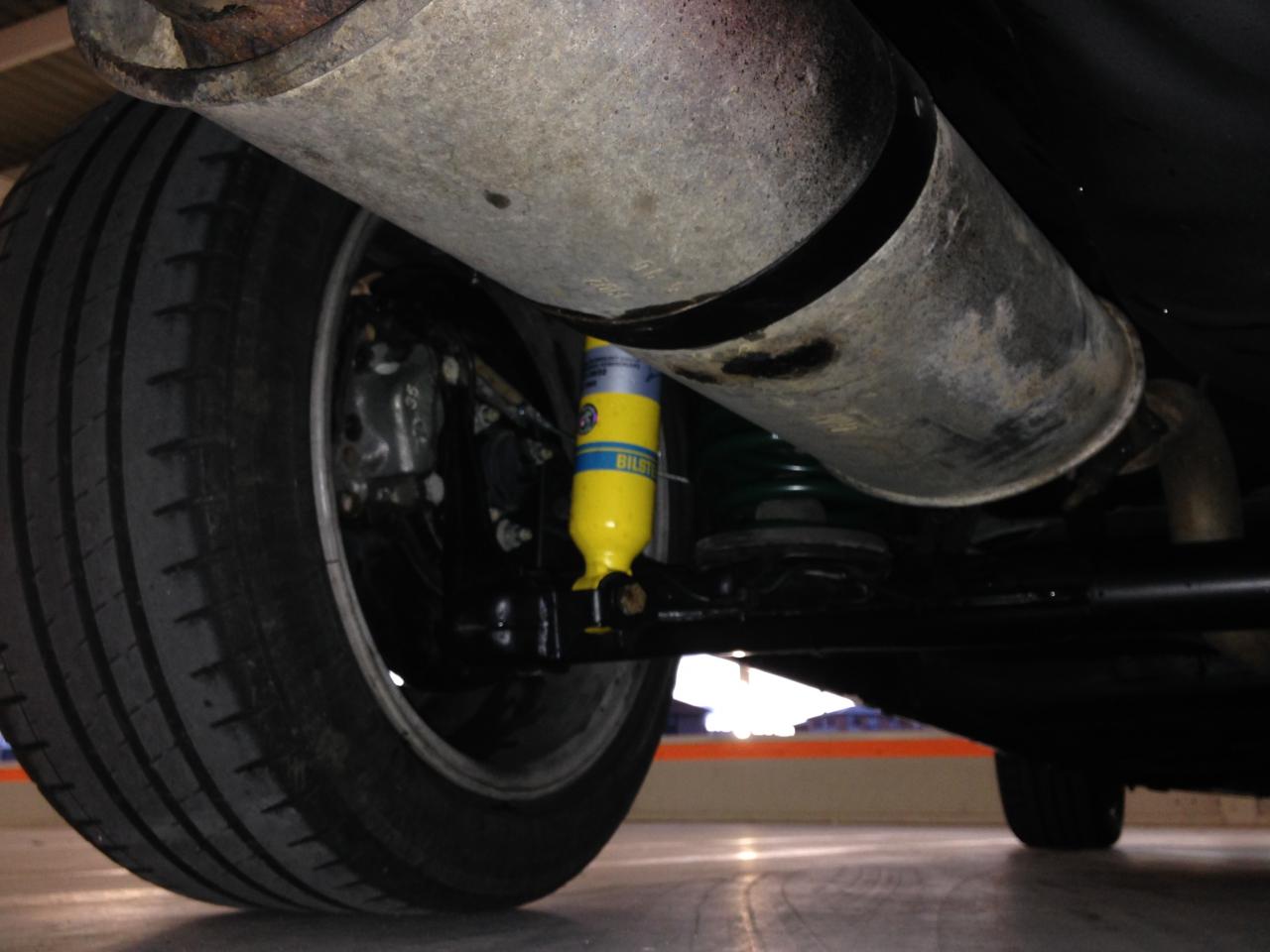

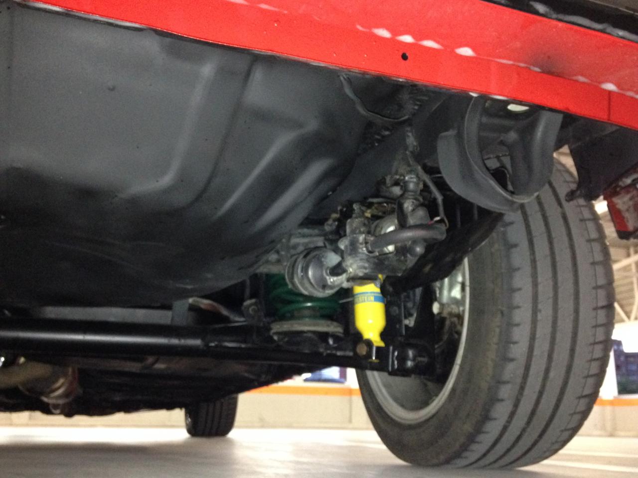

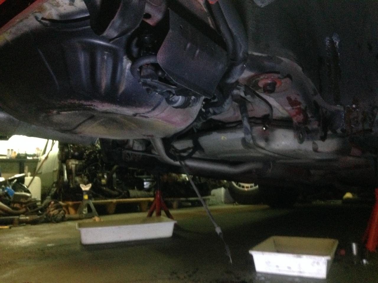

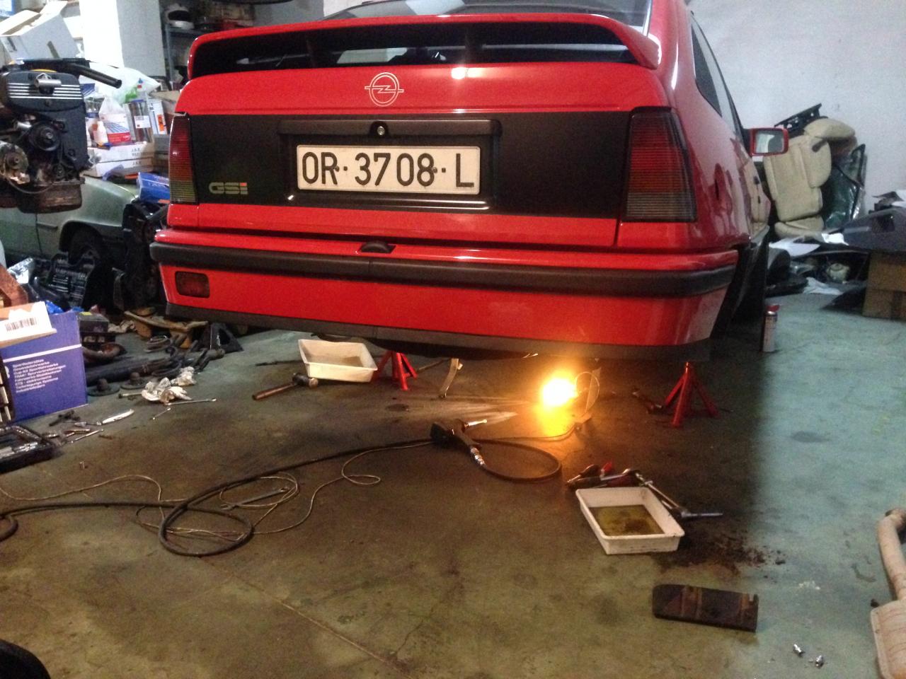

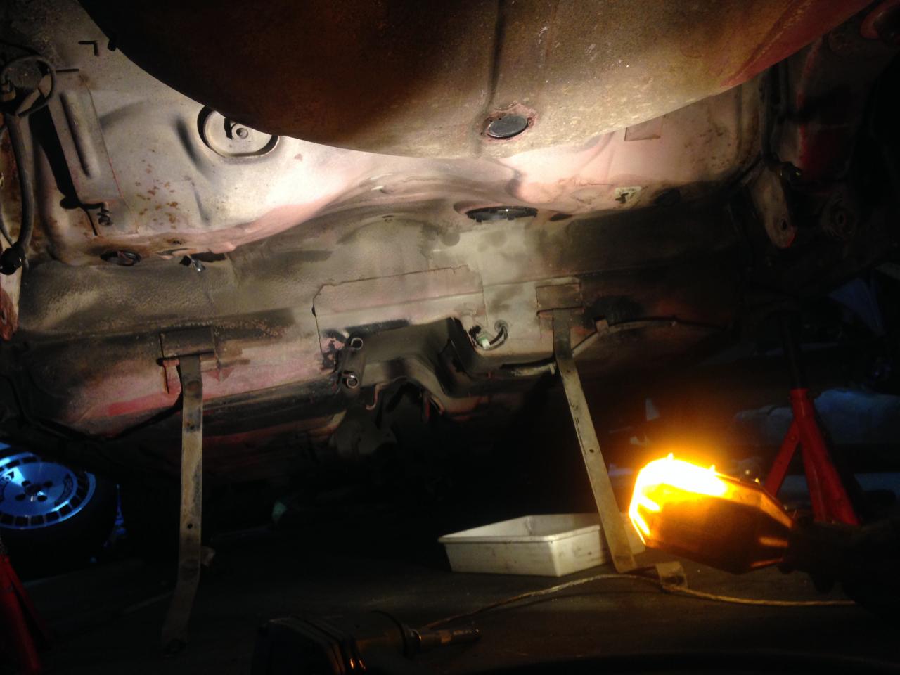

    Bueno, pues despues de tener esto un poco abandonadillo vuelvo con avances.

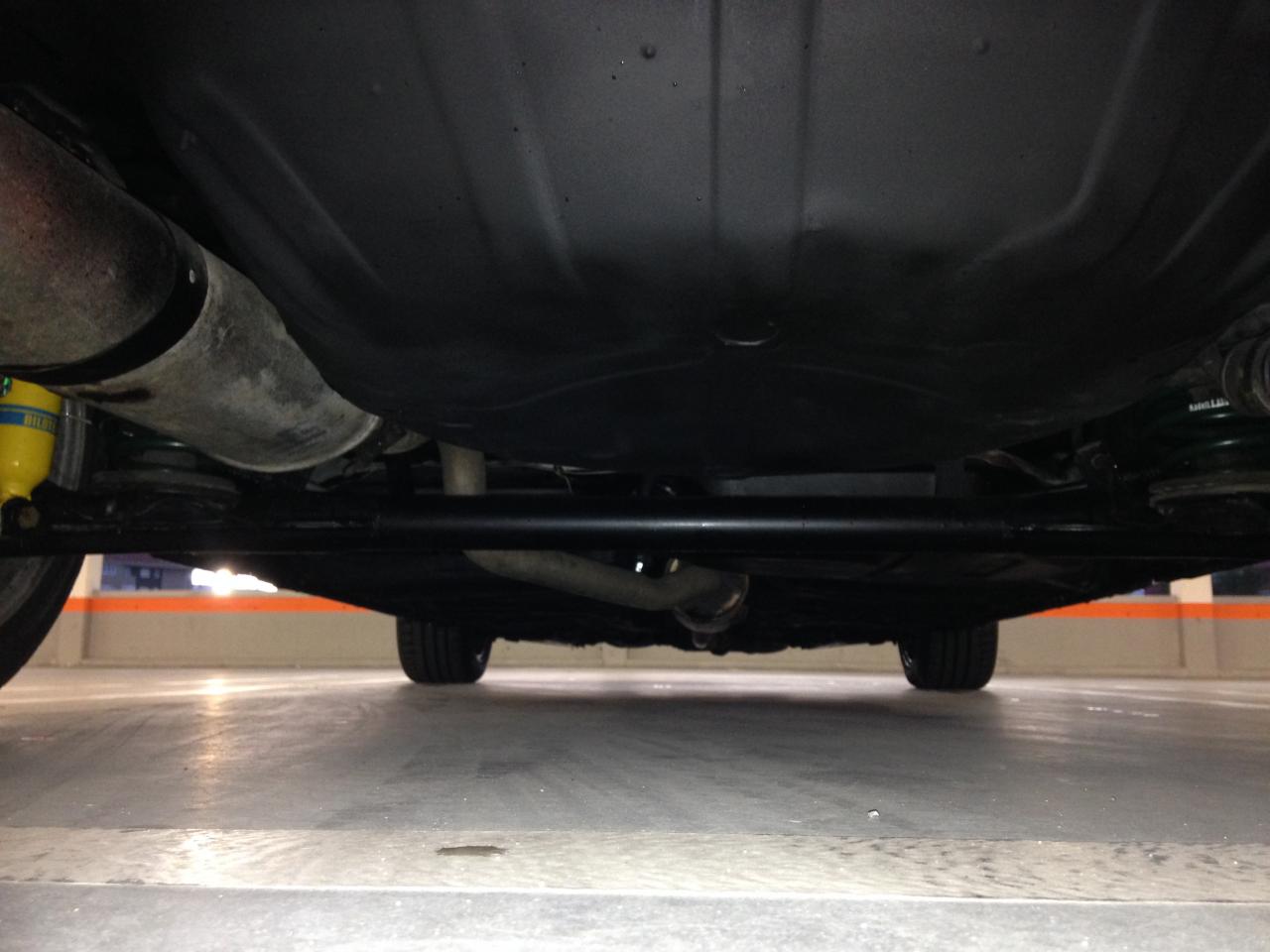

    Al fin, despues de mes y pico me llego la suspensión, pero por trabajo y demas no he podido ponerme a ellos hasta estas navidades. Ya que me ponia queria pelar toda la "panza" del coche para limpiar, sanear posibles oxidos superficiales y antigravillar todo:
Nombre: IMG_8829.jpg
Visitas: 624
Tamaño: 163.2 KB
ID: 51777Clic en la imagen para ver su versión completa.
Nombre: IMG_8831.jpg
Visitas: 597
Tamaño: 93.2 KB
ID: 51778Clic en la imagen para ver su versión completa.
Nombre: IMG_8832.jpg
Visitas: 682
Tamaño: 139.1 KB

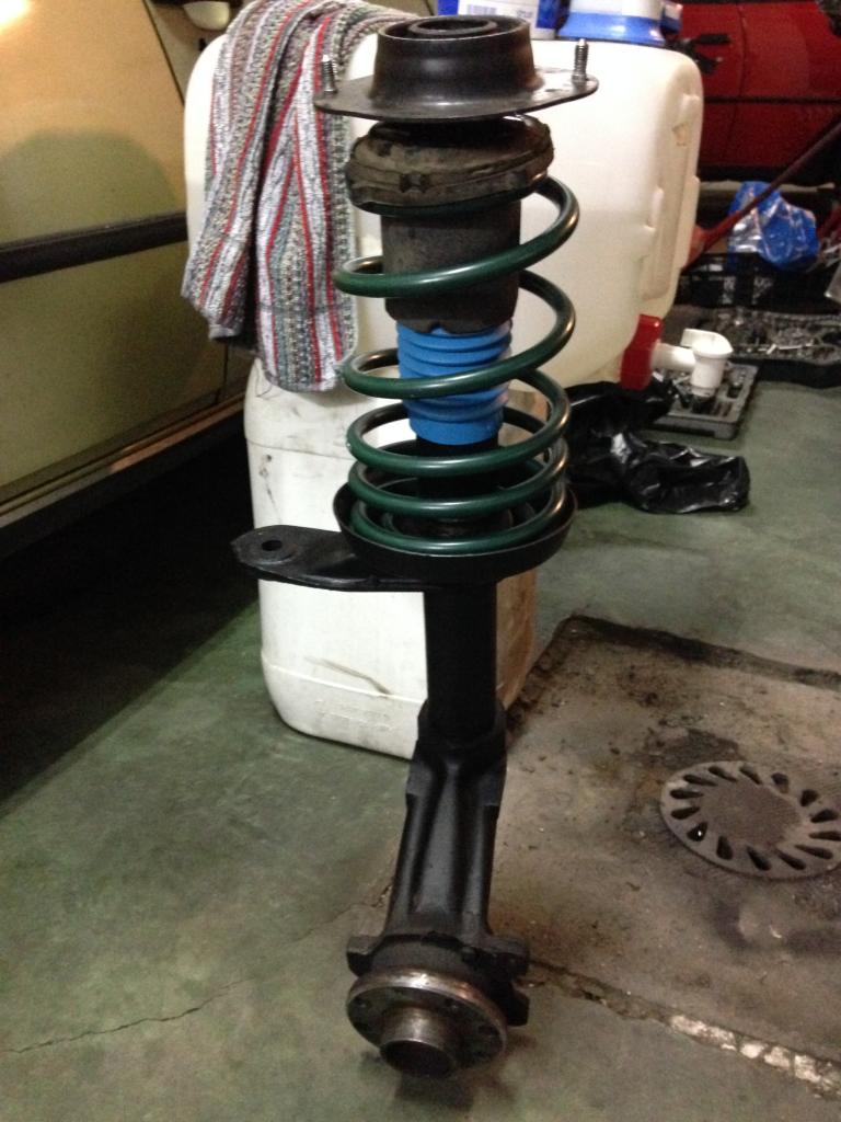

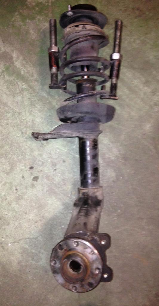

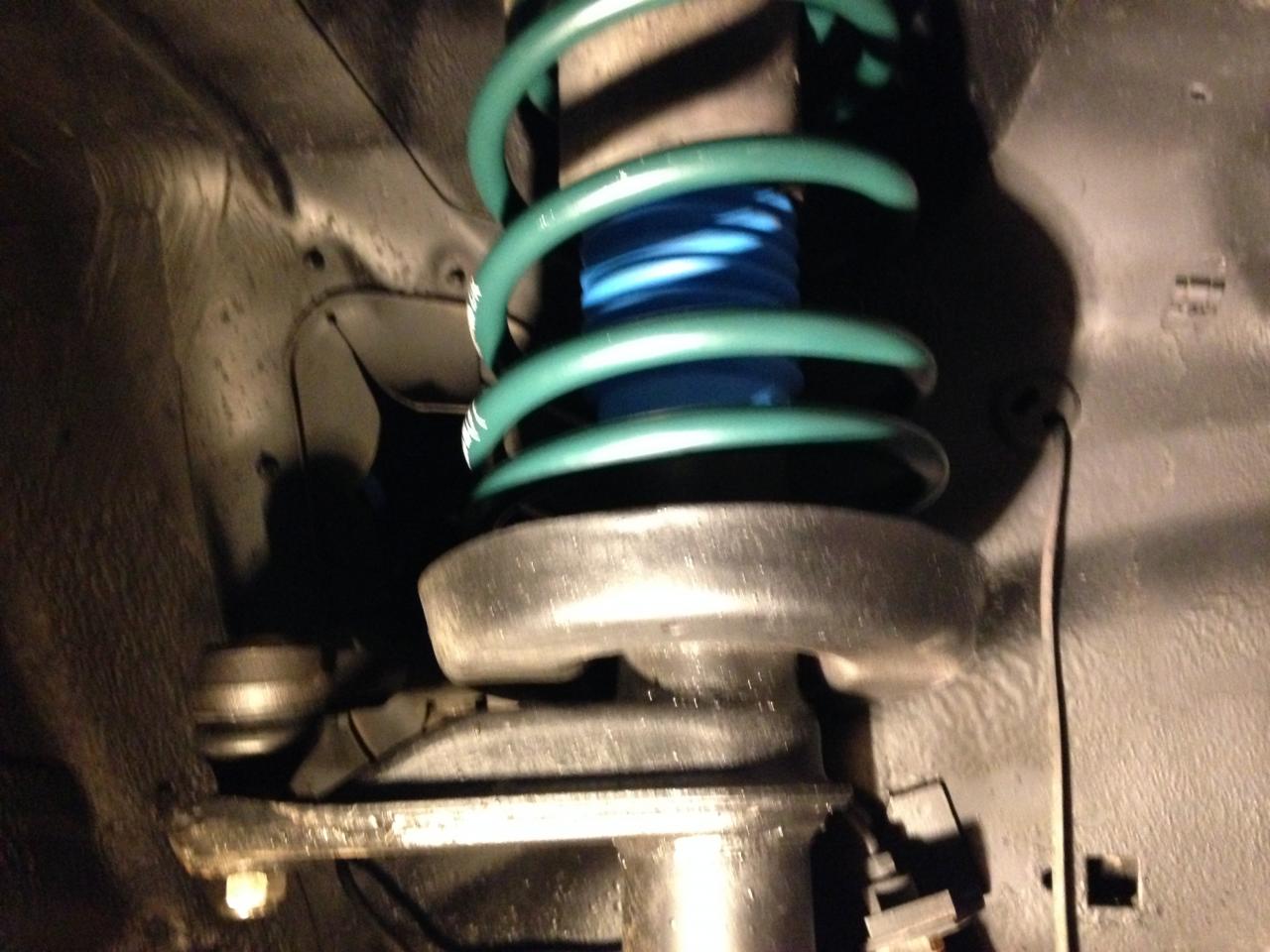

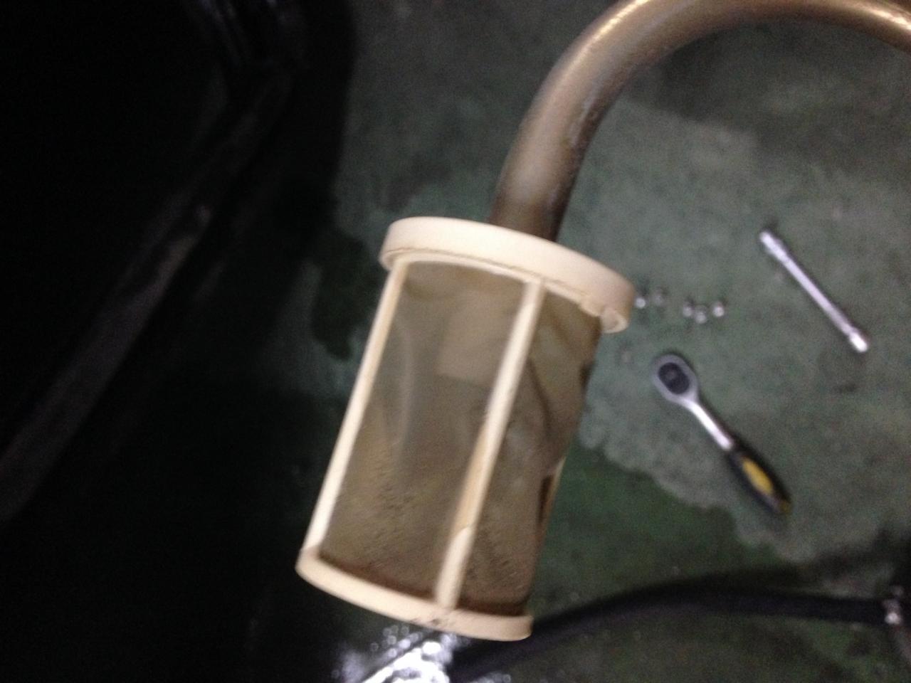

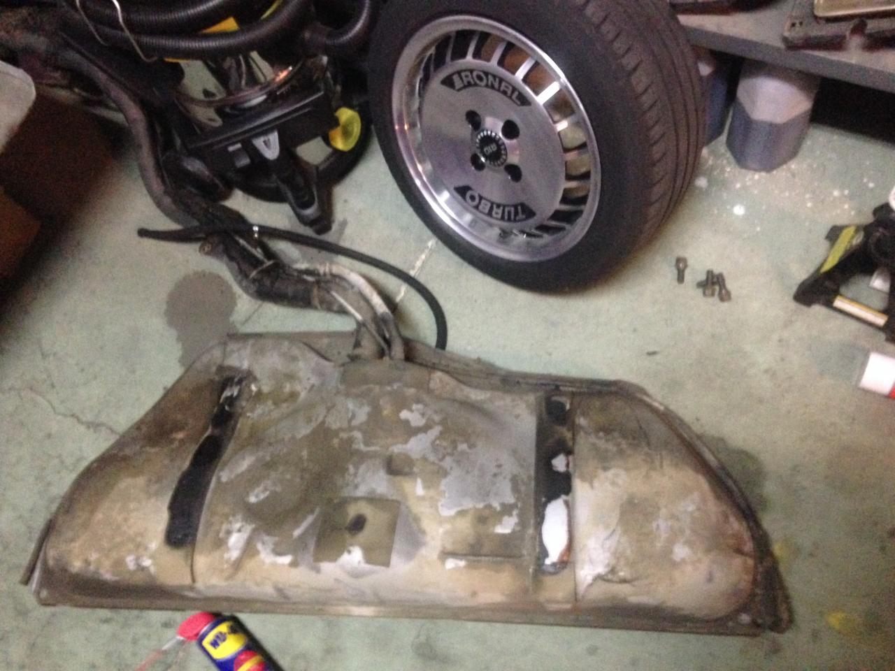

    Tambien aproveche para montar puente de astra gsi, cambiar rotulas de dirección, ya que eran las unicas que me quedaban por sustituir, y tambien abri el deposito para cambiar el famoso filtro que llevan dentro. He de decir que me sorprendio lo limpio que estaba el deposito. Tambien aproveche para cambiar la junta de aforador.

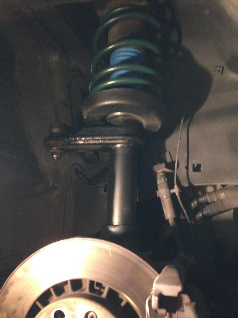

    Tando al deposito como al puente y las manguetas delanteras les di una manita de pintura mas que nada para que quedara curioso, porque la verdad que tanto uno como otro, una vez limpios no tenian gota de oxido.

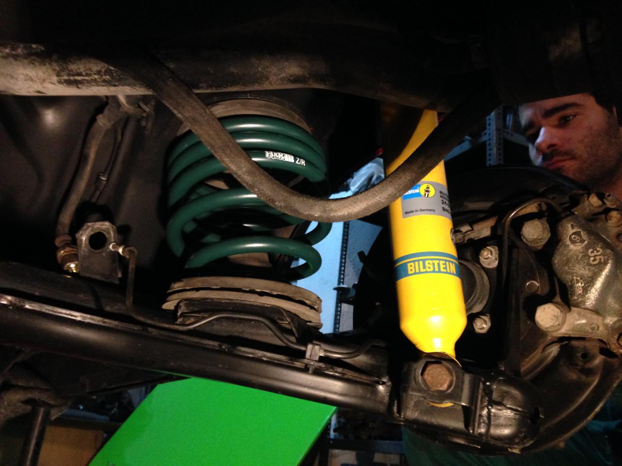

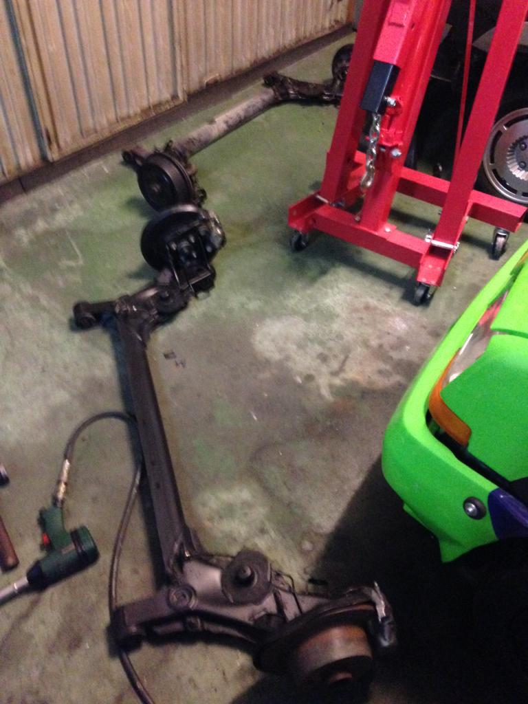

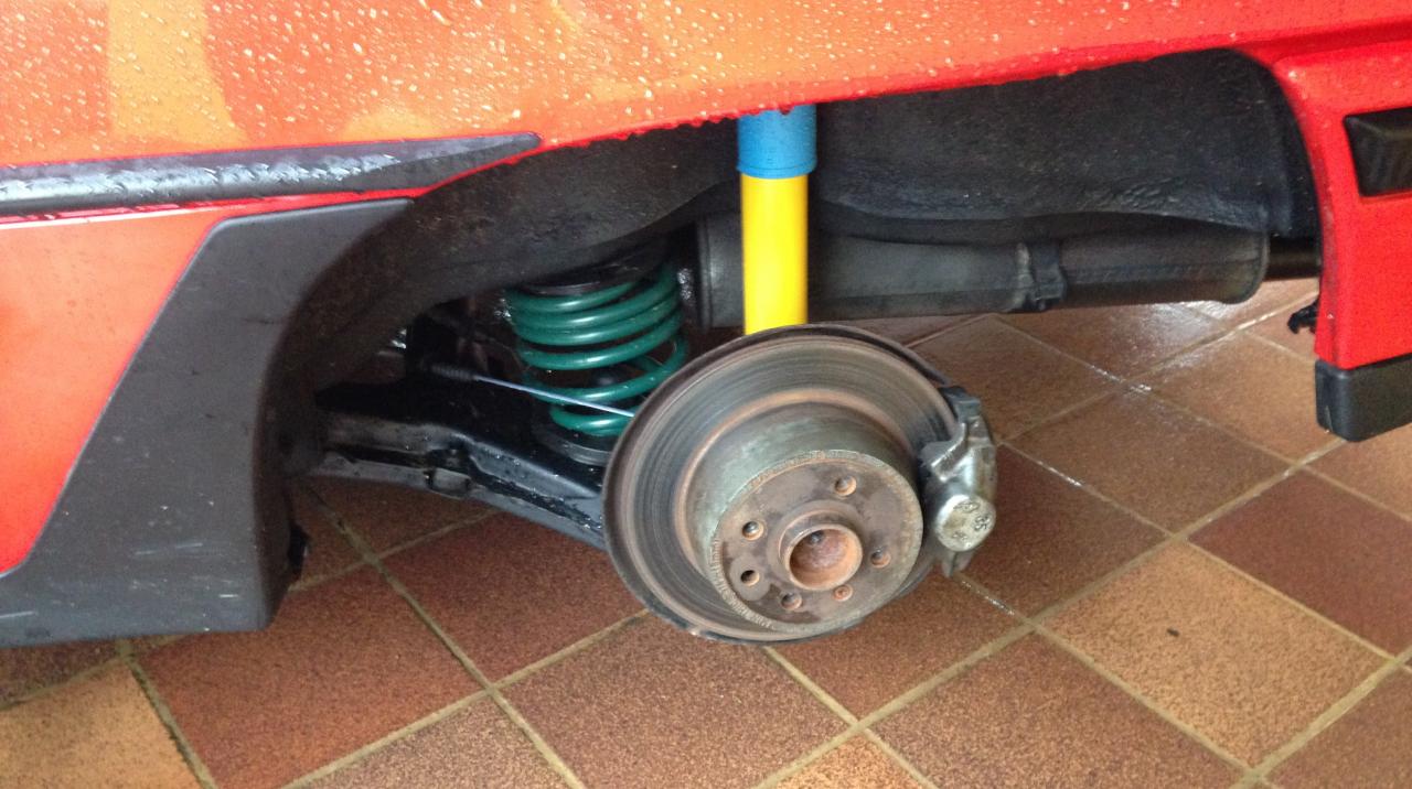

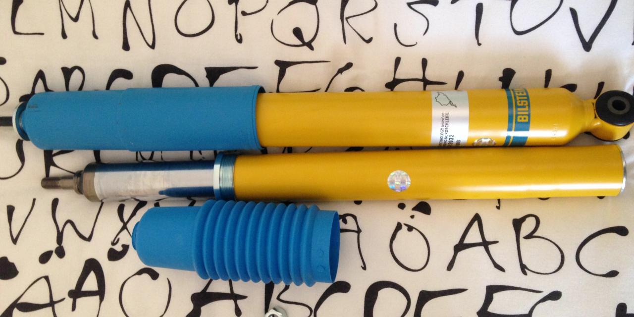

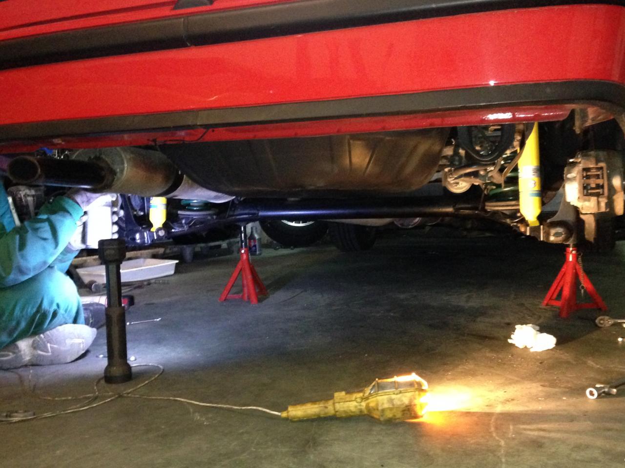

    Al cambiar los amortiguadores traseros aproveche tambien para cambiar las gomas esas que hacen de tope con las copelas traseras y sus respectivos casquillos, que despues de 25 años ya no estaban en su mejor momento jaja
Nombre: IMG_0964.jpg
Visitas: 634
Tamaño: 103.5 KB
ID: 51793Clic en la imagen para ver su versión completa.
Nombre: IMG_0965.jpg
Visitas: 666
Tamaño: 131.1 KB
ID: 51794Clic en la imagen para ver su versión completa.
Nombre: IMG_0966.jpg
Visitas: 621
Tamaño: 120.5 KB
ID: 51795Clic en la imagen para ver su versión completa.
Nombre: IMG_0967.jpg
Visitas: 690
Tamaño: 90.7 KB
ID: 51796Clic en la imagen para ver su versión completa.
Nombre: IMG_0968.jpg
Visitas: 644
Tamaño: 89.7 KB
ID: 51797Clic en la imagen para ver su versión completa.
Nombre: IMG_0969.jpg
Visitas: 659
Tamaño: 107.4 KB
ID: 51798Clic en la imagen para ver su versión completa.
Nombre: IMG_0970.jpg
Visitas: 605
Tamaño: 116.3 KB
ID: 51799Clic en la imagen para ver su versión completa.
Nombre: IMG_0996.jpg
Visitas: 708
Tamaño: 126.7 KB

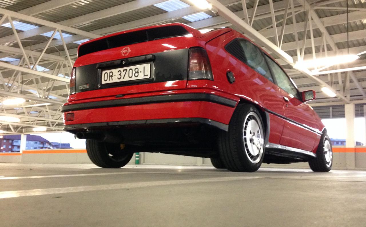

    En general estoy muy contento con el cambio, estetico y de comportamiento. En las fotos es segun se puso el coche en el suelo, ahora con la suspensión asentada esta algo mas bajo. Espero poder traeros en breve mas avances, compre un silencioso trasero de kadett 16v, y tengo que ponerselo junto con un supresor del intermedio que tengo en mente hacer, tambien montare la direcció asistida, y algunos detalles del interior que he conseguido de un kadett gsi que he despiezado; entre lo que se encuentran cinturones traseros y bandeja del maletero sin agujerear. Por lo pronto este fin de semana se va al chapista para abrir aletas, ya os enseñare el resultado.

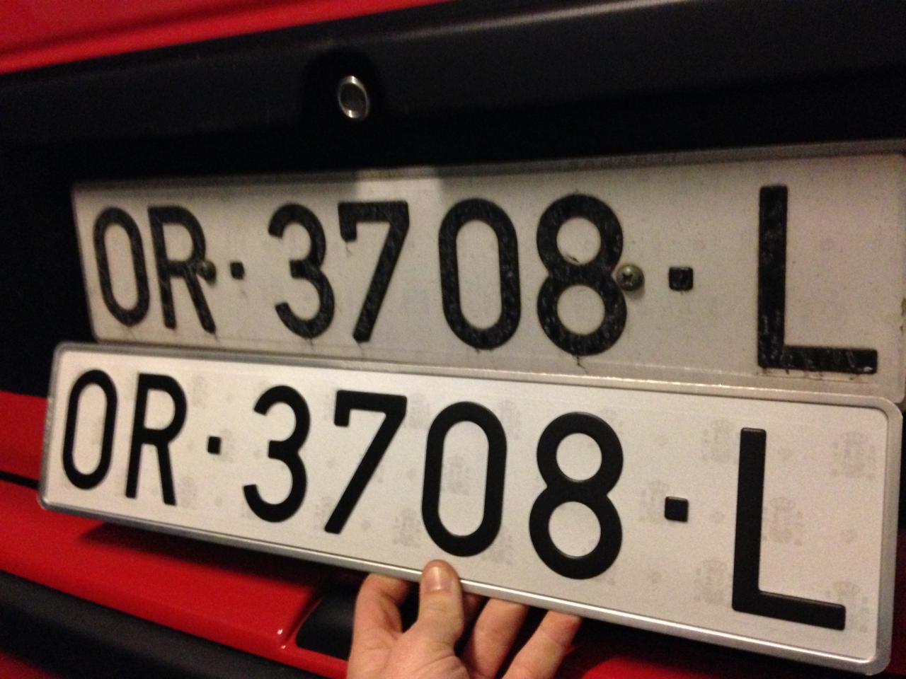

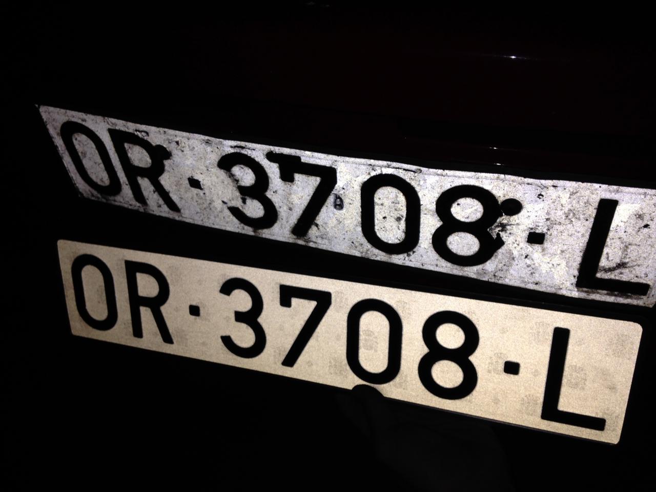

    Aqui un pequeño detalle jeje, tenia las matriculas bastante mal, y consegui unas nuevas sin la "E" asique sumado a que ya consegui un par de chapas de GSI de la calandra que me habian robado, le da otro aspecto al coche.
    Siento la mala calidad de las fotos en general, la falta de tiempo... jeje
    En breve espero poder traeros mas avances. Un saludo =)
