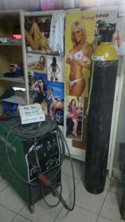

    Con cruise y todo, menudo nivel, otro coche equipado hasta los dientes, como tiene que ser. Me gusta el aspecto de esa máquina por lo menos te permitirá estar un buen rato trabajando. Tienes 380 en el local? Una pregunta, has echo contrato de la bombona? Yo hace poco compré una máquina y casi me sale más caro la bombona con contrato y recarga que la dichosa máquina en sí ...

    Todo es prestado bombona y maquina y sí tengo 380.
    Cruise no he puesto, solo la maneta aunque tengo alguno por cueva y no descarto ponerlo xd

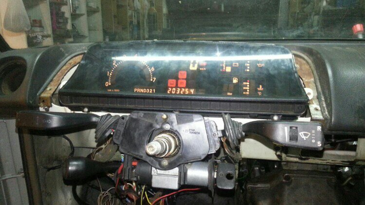

    Me olvidé... También he agrandado el pasa muros para que entre al habitáculo el ramal de dentralita.
    En la foto se ve el conector x16 con sus cables ya pasados y encintados que se unen con la instalación de corsa, sensores del cuadro, luz fallo motor, conector de diagnosis etc etc

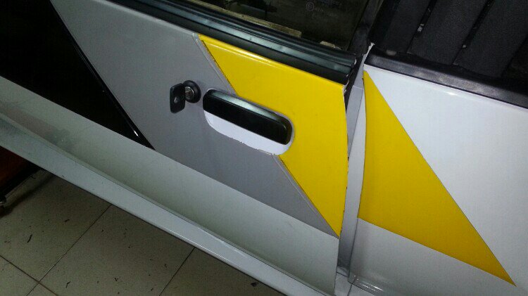

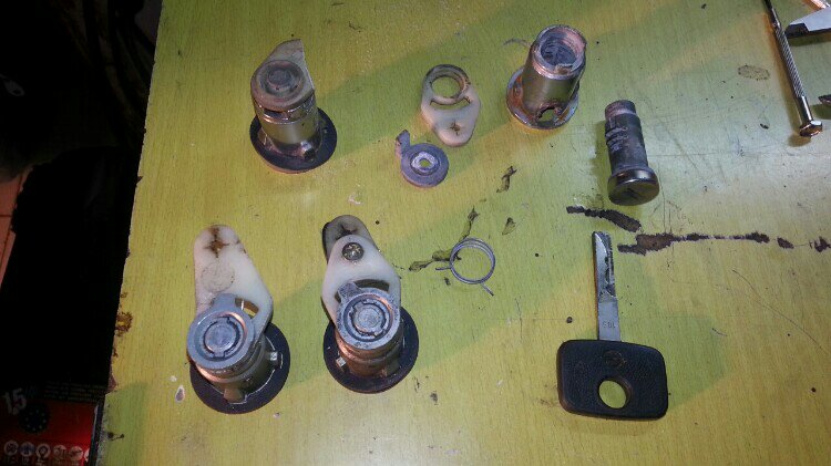

    Cerraduras de puerta de ascona adaptadas, menudo jaleo hemos tenido que hacer un mix de ambas... gracias por la ayuda max y juan.

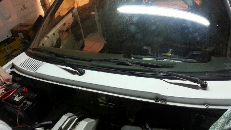

    Ya tenemos brazos de limpias de corsa que tampoco venian...
Nombre: uploadfromtaptalk1392505512440.jpg
Visitas: 663
Tamaño: 66.8 KB

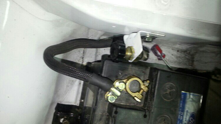

    Cable de massa de bateria acabado
Nombre: uploadfromtaptalk1392505591411.jpg
Visitas: 642
Tamaño: 49.5 KB

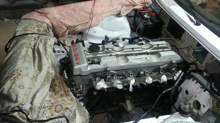

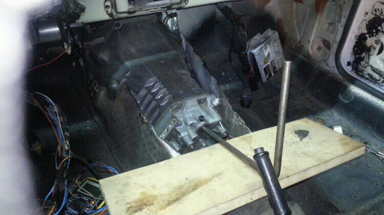

    Caja de cambios a la altura correcta respecto al manta de maxpaco lista para tomar medidas del soporte.
Nombre: uploadfromtaptalk1392505660408.jpg
Visitas: 652
Tamaño: 72.1 KB

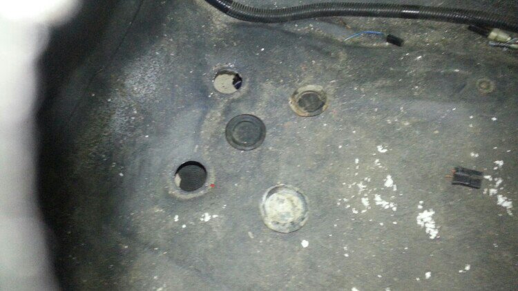

    Tapones de suelo que tambien le faltaban todos.

    Si que tenía leído que los mantas son bastante exclusivos en determinadas cosas, como el sistema de cierre centralizado sólo vale de Manta, los de monza/senator se van bastante grandes. Ya has encontrado algún sitio dónde te equilibren la transmisión? Yo cuando adapté le R25 me pusieron mil peros para equilibrar, le había cambiado las puntas, la de la getrag es cuadrada de 4 tornillos y la R25 la lleva triangulada y lo había cortado, y soldado, metiendo un refuerzo por dentro y todo y había empresas que me querían cambiar los tubos y no se cuantas chorradas más intentándome clavar 500€ y encontré en Bilbao un sitio que me la equilibraron por 80€ ..... que no te cuenten milongas de los tubos de transmisión ni nada que soldándolo bien con la eléctrica aguanta perfectamente, yo lo llevo así ya casi 2 años y de momento sin problema.
