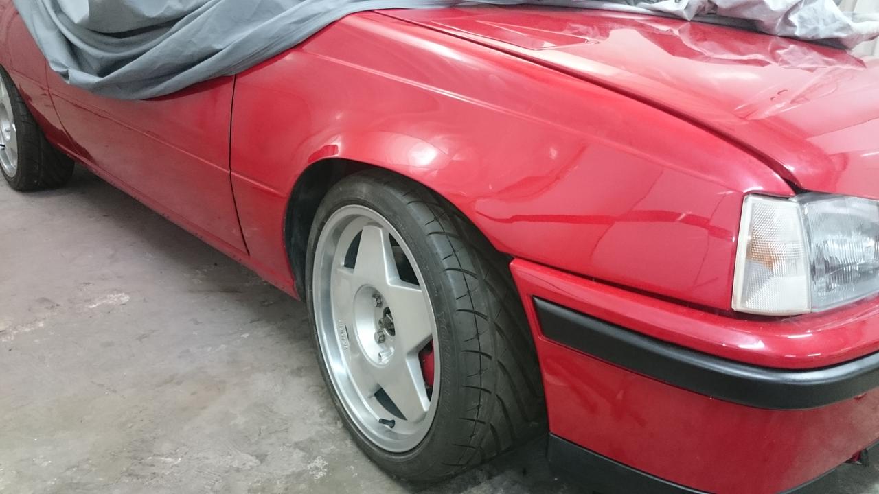

    Me uno a la fiebre actulizadora que hay y muevo un poco mi proyecto eterno.
    El coche va muy bien, esta casi a falta de homologarlo , arregle lo del servo y algun problemilla que tengo con la refrigeracioncuando estoy parado con el motor en marcha, gracias por ayuda Cicli.
    Ahora pensando en la homologacion tengo varias dudas , las aletas quedaron muy bien pero creo que en la itv no van a gustar, en el paragolpes delantero voy a poner la matricula pequeña a un lado y un ram air en el otro y en en trasero he puesto el otro antiniebla, a ver lo hay que cambiar.

    Aqui el resultado casi final , esta un poco sucio .Me gustaria bajarlo mas , ahora esta bajado 40mm y no roza nada pero con las 17 gana un poco de altura , creo que la mejor solucion es homologar esta suspension y despuer montar unas roscadas y asi poder bajar al gusto , creo que Kike las monto en su kadett con su permiso lo plagiare un poco.

    Se agradece ver actualizaciones de los proyectos míticos
    Ya no queda nada
    Como consejo, homologa todo de una vez, no te entren las prisas ahora, aletas, bad boy, suspension roscada, matrícula pequeña.... Y así te dejas de líos en el futuro

    Si es la idea, pero las roscadas para kadett tienen que ser artesanales, no? Eso se puede homologar? Y el bad boy? He pintado otro capo para la itv sin el porque pensaba que no se podía.
    Voy a terminar el escape y ya me pongo con la homologacion a ver que me dicen.

    Se puede homologar todo, dependiendo de cuanto quieras gastar, a veces con laboratorios diferentes. Vete llamando a homologadores porque es una fiesta.
    Las de kike creo que consiguió que también se podían homologar
