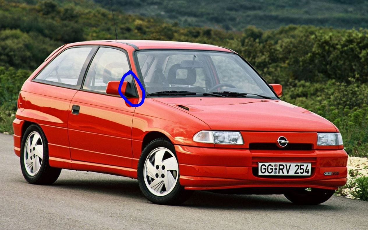

    3,514
    Reconfortante lectura de lunes, este es un trabajo de estos que da gusto leer.
    Me fascina la restauración de los asientos, me parece algo super entretenido y complejo.
    Solo por curiosidad, me ha llamado la atención que pintes los espejos íntegramente en rojo, pongo foto abajo. Se ven un poco extraños, así como la iluminación blanca de los relojes de aceite, que ahora no casan con el resto. Pero es todo un trabajazo de 10.
Nombre: Captura.JPG
Visitas: 689
Tamaño: 168.8 KB
