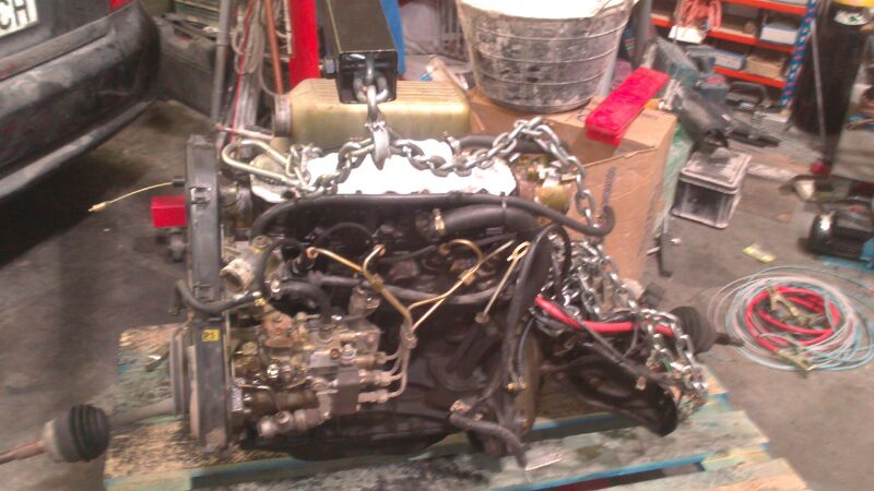

    Ya está el motor fuera del coche, así que espero poder rematar las últimas restauraciones y desmontar lo que me falta del coche para llevarlo a pintar.
    Luego miro a ver si tengo alguna foto de las que hizo Ángel con el coche.
    Gracias a Berrueco y Jaca por ayudarme con la retirada.

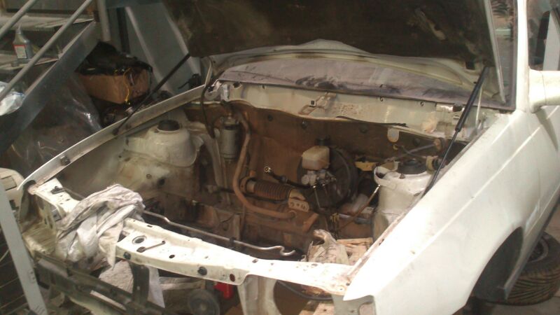

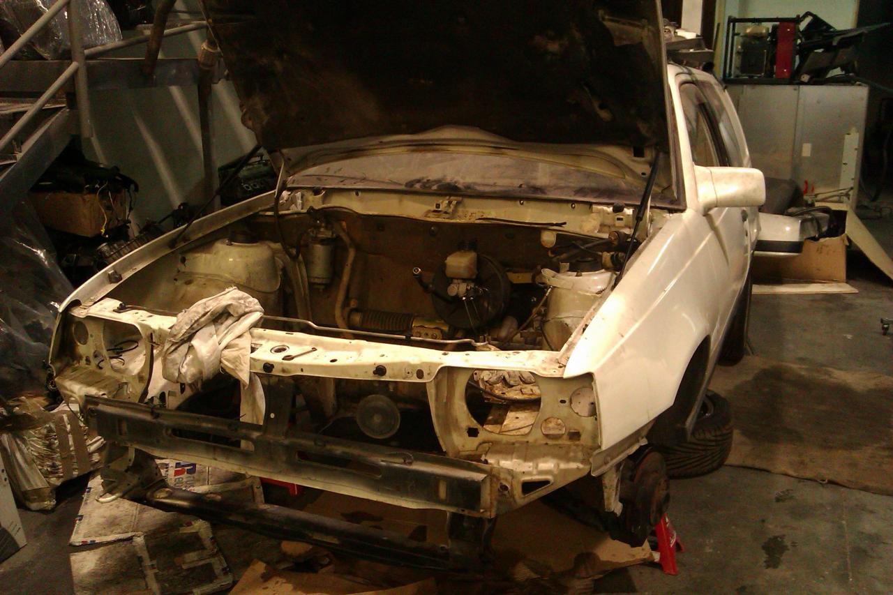

    Las pocas fotos que se tomaron hoy.
    Me toca terminar los interiores: quitar tela asfáltica, retirar aislamiento acústico tras el salpicadero y cuerpo de la calefacción para poder sanear todo antes de pintar.
    Compré tapones de goma para poner nuevos todos los que he quitado del suelo.
    También quitaré todo lo que pueda del vano motor para pintar bien: servo, bomba, soporte, aislamientos, revestimientos de plástico...
    Miraré también si encuentro la parte baja del frontal que está bastante golpeada y abollada, por si puedo encontrarla nueva y soldarla "yaque".

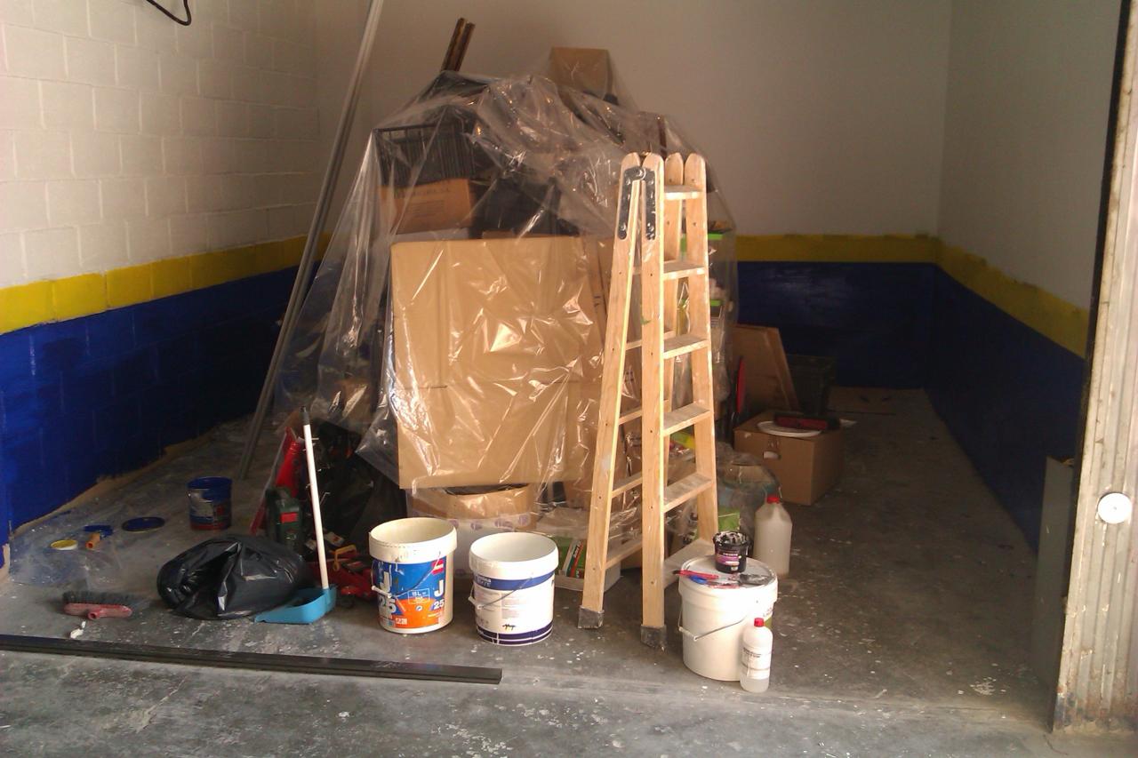

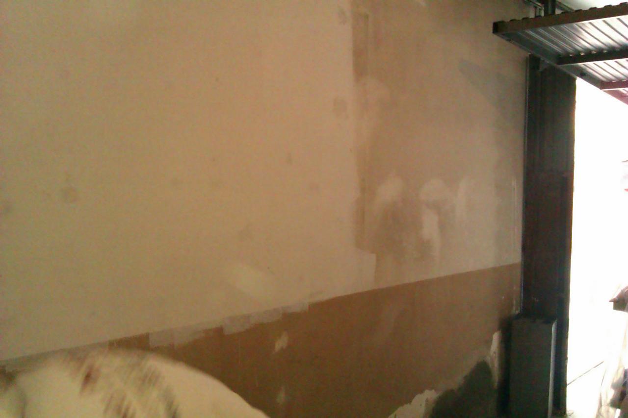

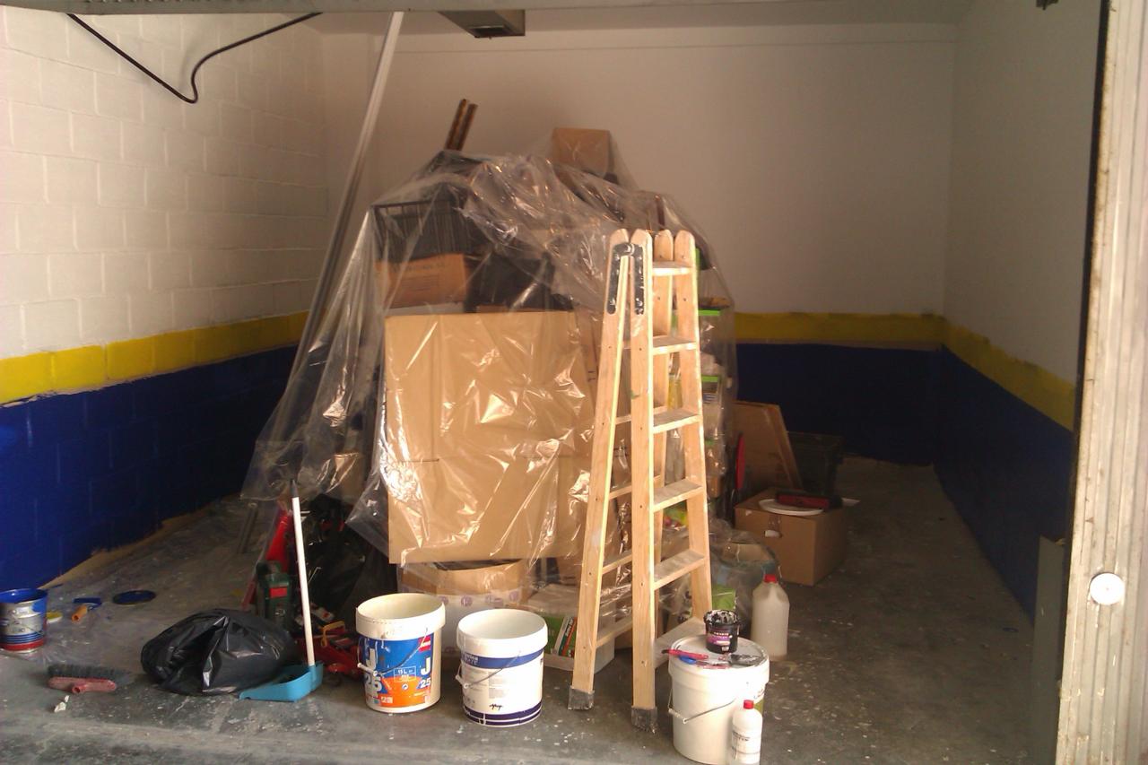

    Y así es como ha quedado el garaje después de picar y sanear una pared con humedades y darle una buena mano de pintura.
    Ahora solo queda pintar el suelo, montar estanterías y una buena instalación eléctrica con luces y enchufes decentes.
