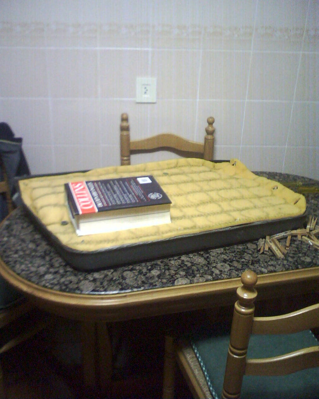

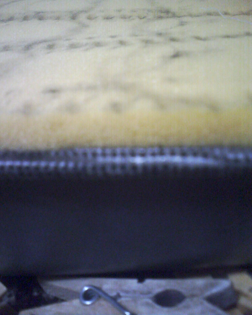

    aprovechando que mis padres tiraban un colchon que ya era viejo y que iba a cambiar las cerraduras le he metido la espuma esa del colchon por detras de la tapicería con el consejo este que estabais escribiendo. Todavia no lo he probado pero de momento queda así (no le he metido mucha espuma para que luego encaje bien la puerta).yo creo que puede dar un resultado bueno nose. Desde luego que barato me ha salido jejeje :-D

    pos queda bastante bien ya no bibra tanto la puerta y no se oye tanto seguire poniendole tb en las puertas de atras e igual le meto mas espuma a estas me ha gustado el resultado lo aconsejo es muy barato y facil.
