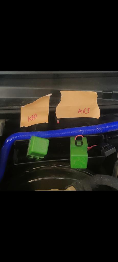

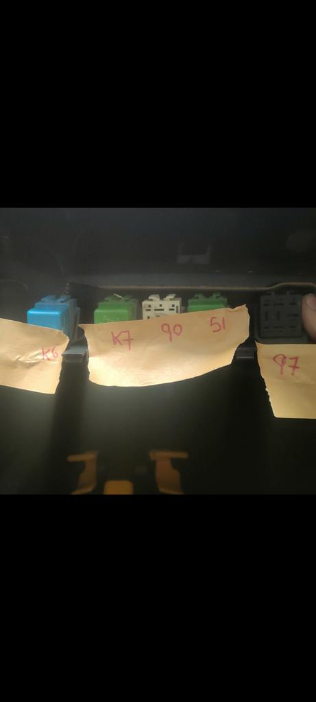

    Para localizar los relés, me iba fijando por los colores de las entradas a dichos reles, ya que debe haber modelos de astra que los llevan en un sitio, y otros modelos en otro lugar diferente.
    Recuerdo que mi coche es del 93 y es motronic 2.8
    Os dejo unas fotos donde están los míos.
    k6, k7, k90 ,k51 , k97( este último es para el tiempo de agua de los limpia faros)
    Ubicados encima de la guantera del copiloto

    k60, k63 ubicados en la caja de reles zona vano motor al lado nodriza agua motor

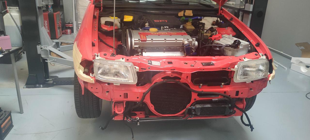

    Y esto de los dos motores en serie o en paralelo fue el culpable de que no funcionará el mío.
    Siguiendo y comprobando el esquema, me di cuenta de que al motor del ventilador del aire acondicionado si que le llegaban 12v, pero estaba cortado internamente. Me supongo que con el corto que hubo del diodo , dejo frito el motor también.
    Y todo esto hacia que la primera velocidad, no me fuera, y cuando conectaba el aire acondicionado, deja los motores en paralelo, y solo me funcionaba uno, y yo oía ruido pensando que eran los 2.
    Al final tuve que desmontar todo el paragolpes para comprobar el motor del aire acondicionado y luego sacar el radiador del agua para sustituir ventilador
