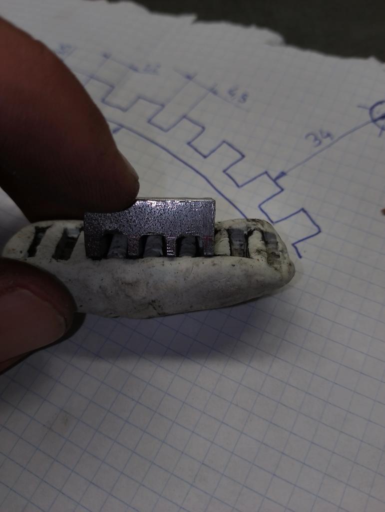

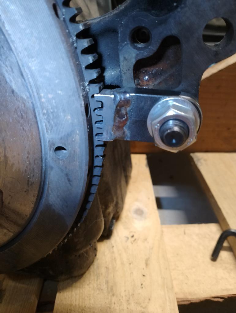

    El siguiente trabajo va a ser cambiar los retenes del cigüeñal. Para ello he fabricado un útil para bloquear el volante de inercia.

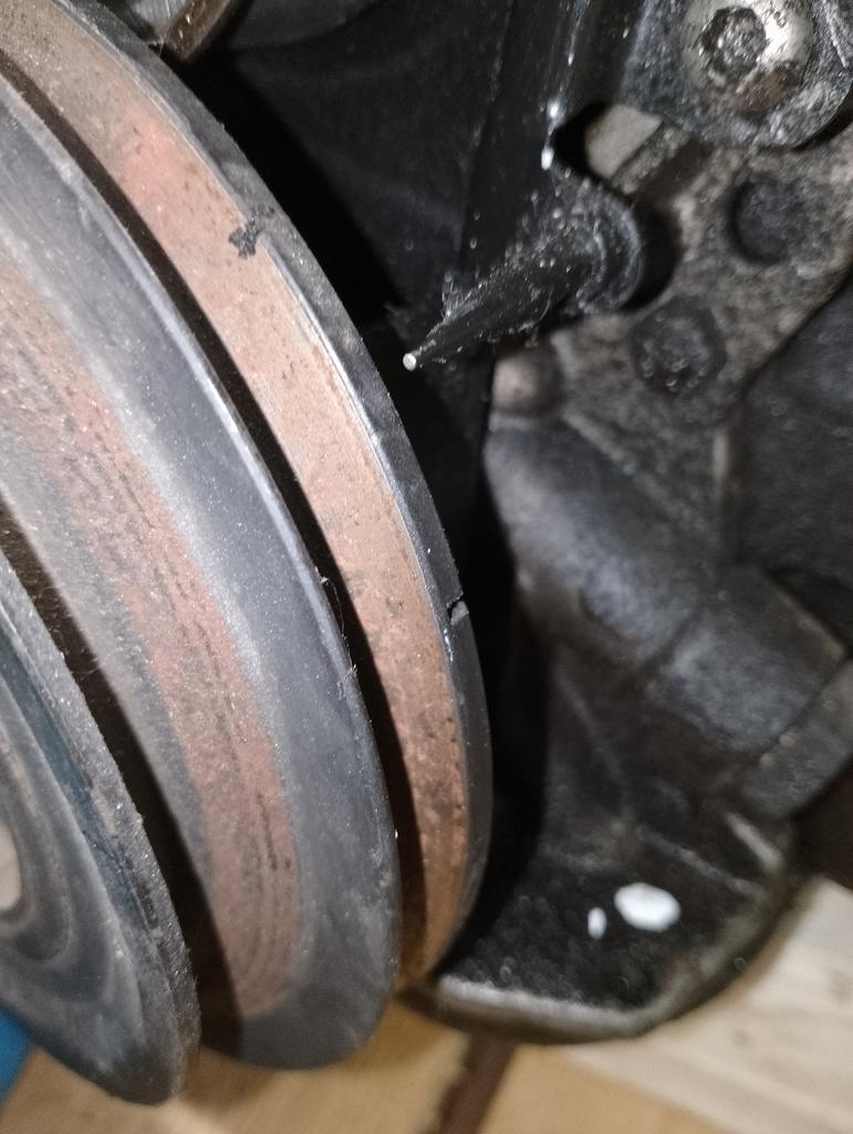

    También voy a hacer la distribución, y he visto que la marca de la polea del cigüeñal no coincide. Pero no me he preocupado mucho porque he leido en el foro que el engranaje de este tiene que tener otra marca que tendrá que estar en su posición.

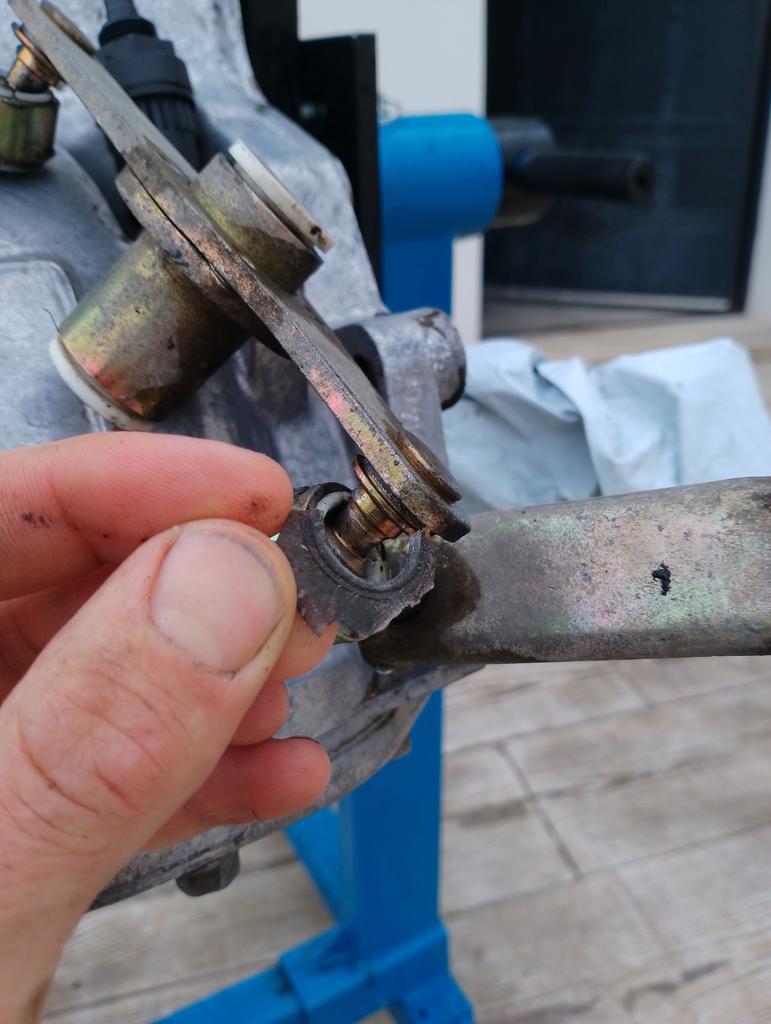

    Mientras le estaba dando con la karcher vi que una pieza de plástico se desprendió con facilidad del varillaje del cambio. No sé cual será su función.
    Archivo adjunto 63774
    No se aprecia bien, pero yo diría que es lo que queda del guardapolvos que llevan las rótulas, la pieza nº3 en este esquema:

    Efectivamente Kike!
    He mirado en la F16 y los tengo enteros.

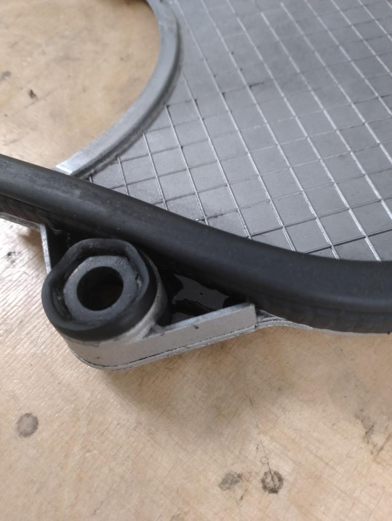

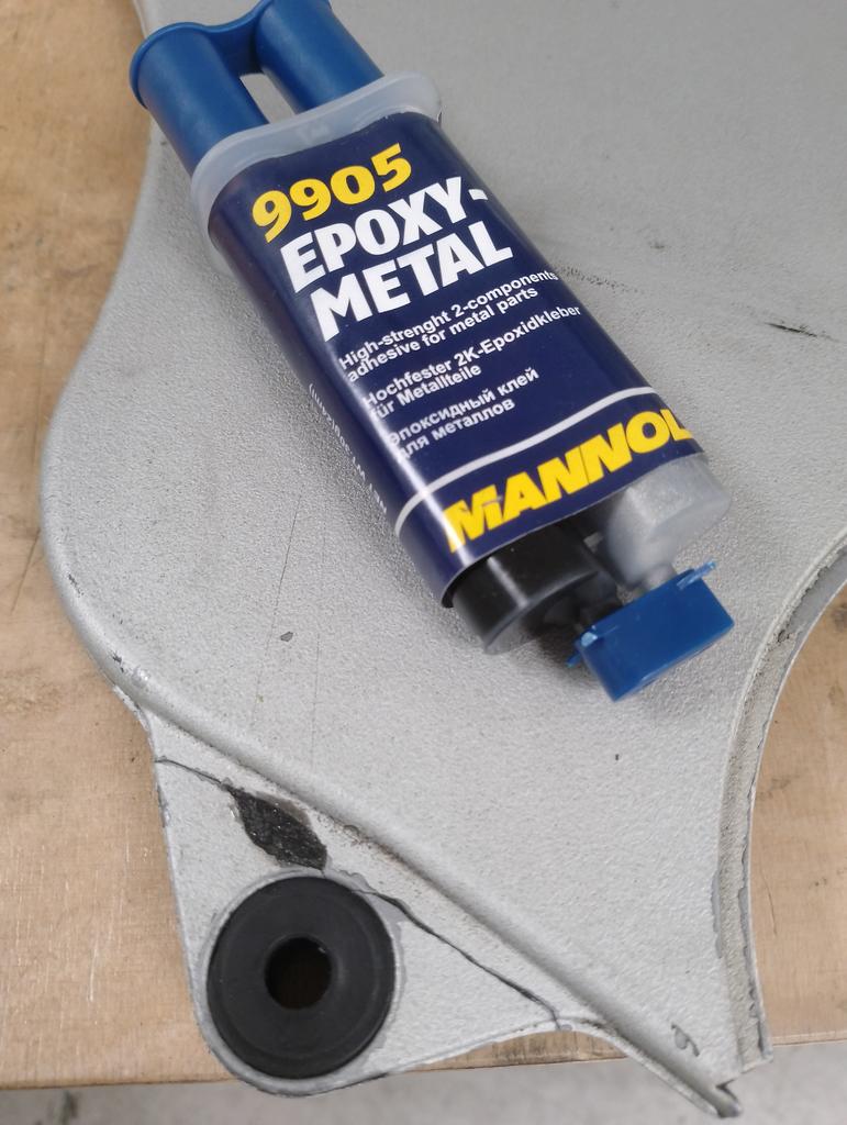

    Reparación de la tapa de la distribución.

    Respecto a la marca de la polea, efectivamente no te debes preocupar. Para el calado de la misma tienes que fijarte en la del piñón, hay que sacar la polea. Esa es la que manda.
