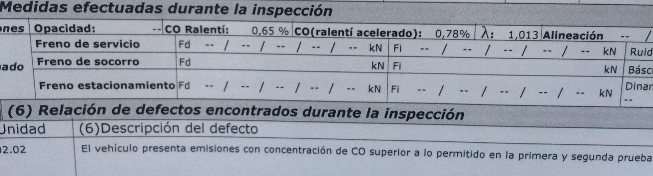

    Yo me he ido todo contento e ilusionado a pasar la itv por tercera vez, y esto es lo que ha dado:
Nombre: 029.jpg
Visitas: 835
Tamaño: 65.9 KB
    Sigue igual da gases, aunque me han dicho que el valor de la lambda ahora es correcto.

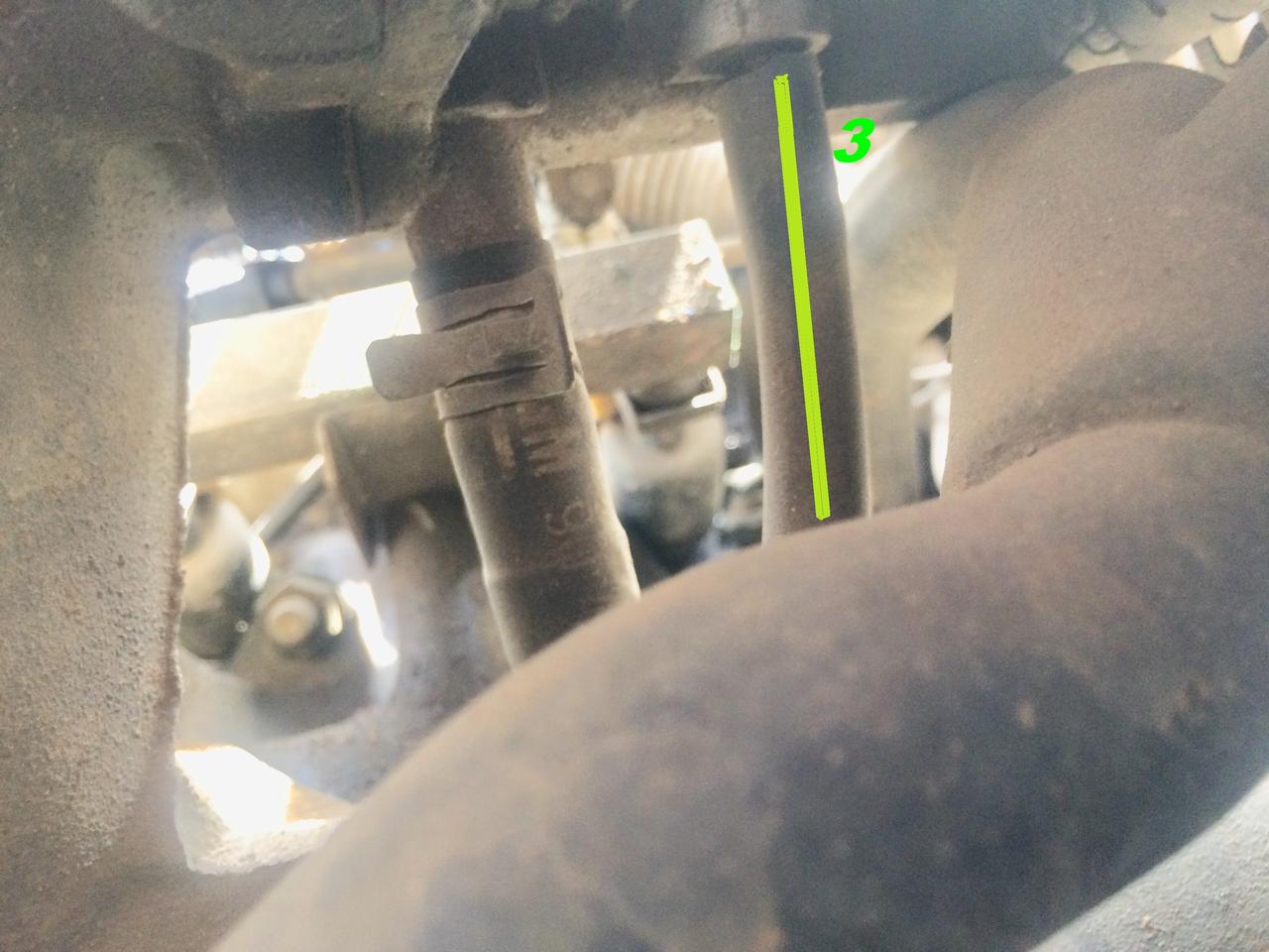

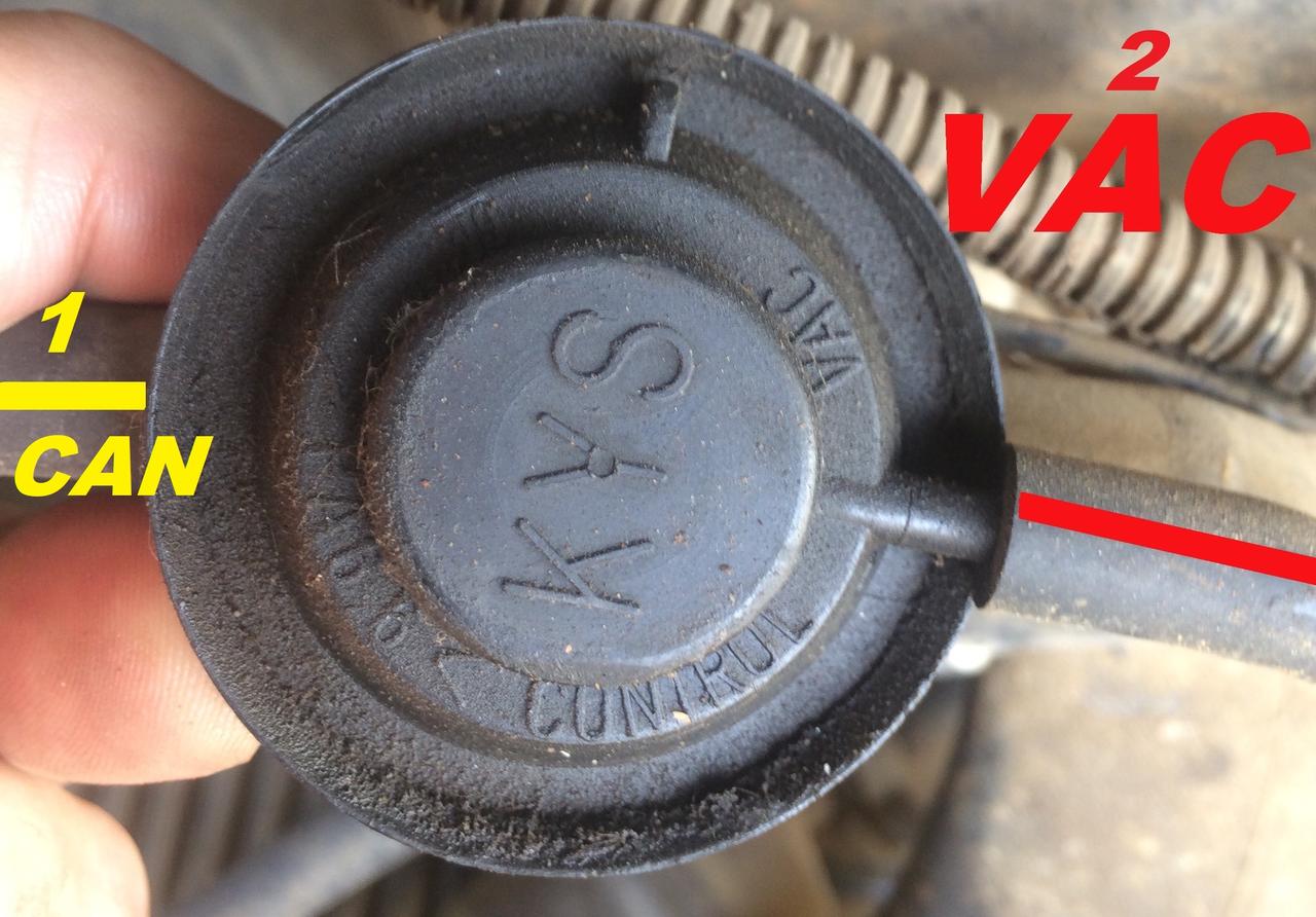

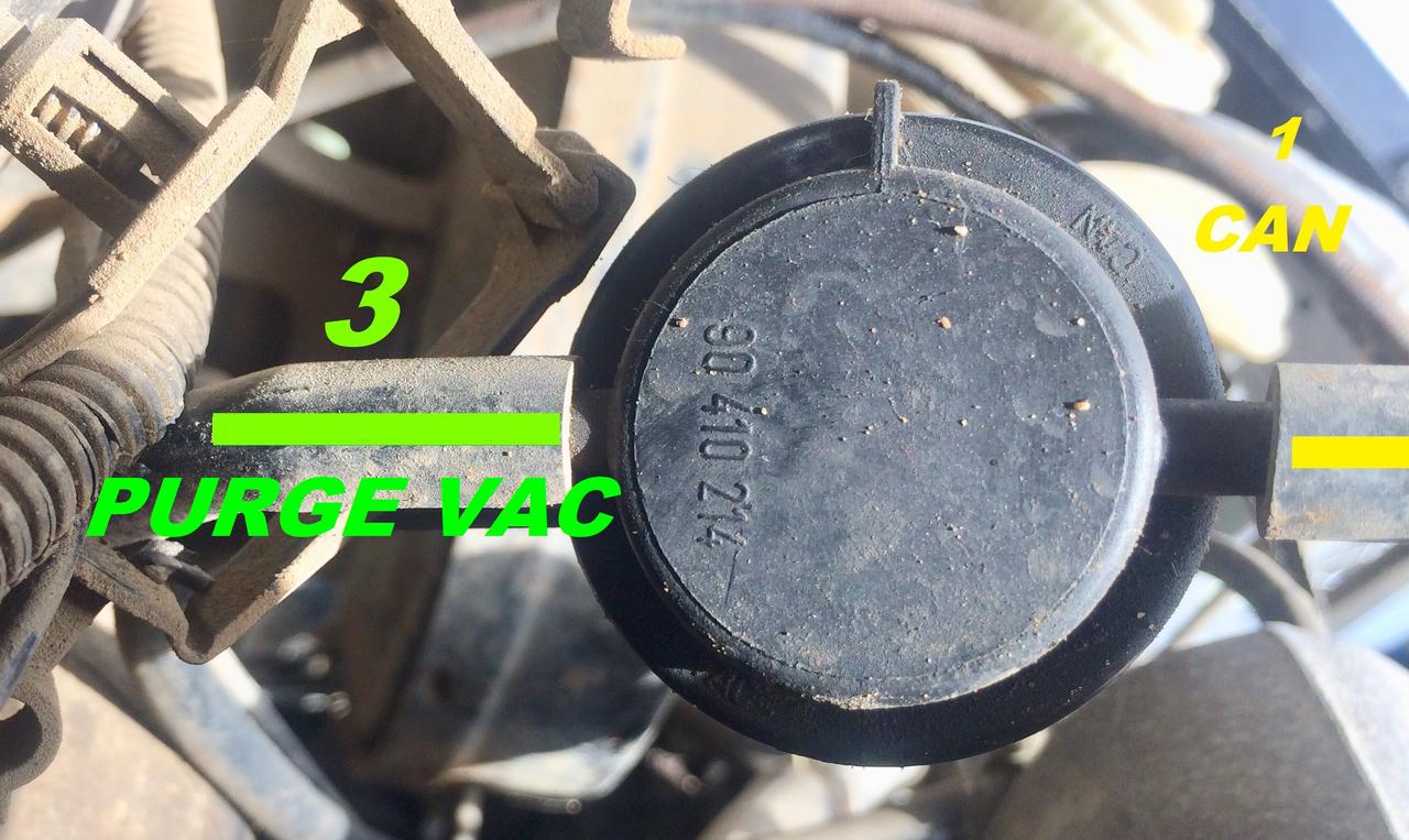

    Muchas gracias Tiparraco por tu aporte, le he hecho fotos a la pieza y a donde va cada manguito, en cuanto pueda las edito, las subo y explico a donde va cada una y lo comentamos.
    Aquí van las fotos de las que hable, he resaltado lo que pone en la pieza, cuya referencia es 90 410 214:
    En esta he marcado el recorrido de los tubos con colores y los he numerado:
    Sino me equivoco y sino corregidme, (por si no me he expresado bien):
    En el 1 iría el tubo que viene del depósito:
Nombre: 005a.jpg
Visitas: 967
Tamaño: 144.1 KB
    El tubo 2, va al tubo de vacío?

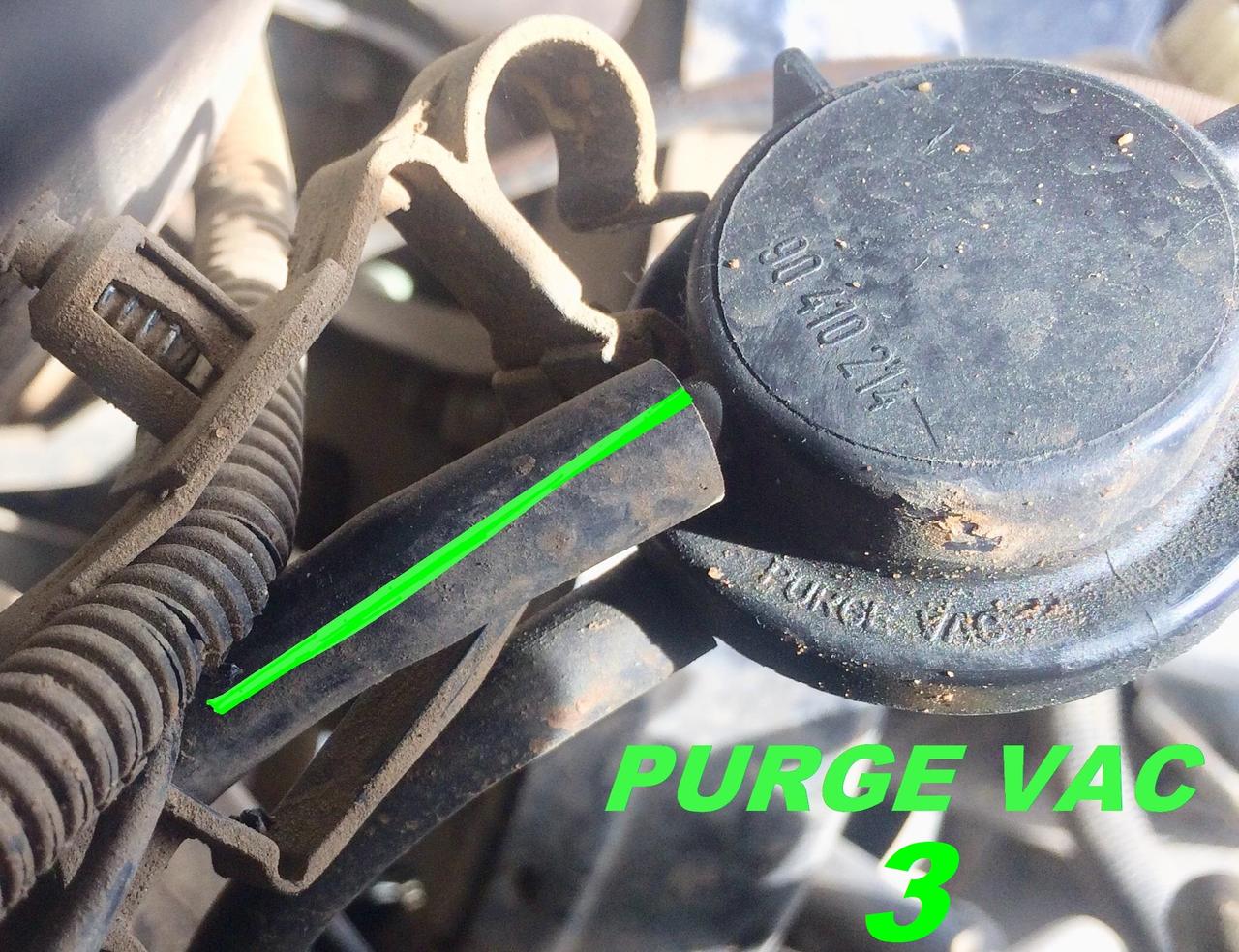

    El tubo 3 va a la parte trasera de la mariposa de admisión:
Nombre: 011a.jpg
Visitas: 989
Tamaño: 147.4 KB
ID: 63697 Clic en la imagen para ver su versión completa.
Nombre: 015a.jpg
Visitas: 1007
Tamaño: 213.9 KB

    Ahora no tengo más tiempo, en otro momento intentaré complementar más estos datos o si queréis aportar vosotros una explicación, sentíos libres de poder hacerlo.
    Entonces según parece, en tu modelo la gestión de los vapores del deposito la comanda esa válvula pero no hay accionamiento electrico como en los gsi. En las de gestión electrónica es la centralita la que decide en que momento abre la valvula y aspira los vapores del canister, pero en tu caso lo debe hacer cuando supera cierto umbral de depresión, no? Habría que ver como funciona esa válvula.
    A medio plazo si que deberías buscar una solución individual para cada coche que no depende de la transfusión anual de piezas, pero si consigues pasar itv bien de gases con el otro, yo probaría con ese catalizador, y en caso positivo, buscaría uno original funcional. No te hace falta un elevador para cambiarlo, un gato y un par de borriquetas, unas pocas herramientas y unos cuantos cagamentos y lo tienes hecho. Es mas lo incomodo de la postura y de la maniobra que otra cosa. La unica complicación son los tornillos muy oxidados bastante comunes por esa zona, pero yendo a la cita bien utillado, no hay que tenerle miedo

    Entonces según parece, en tu modelo la gestión de los vapores del deposito la comanda esa válvula pero no hay accionamiento eléctrico como en los gsi. En las de gestión electrónica es la centralita la que decide en que momento abre la válvula y aspira los vapores del canister, pero en tu caso lo debe hacer cuando supera cierto umbral de depresión, no? Habría que ver como funciona esa válvula.
    Completamente de acuerdo con tus observaciones Kike_gsi8v, en cuanto pueda lo investigaré.

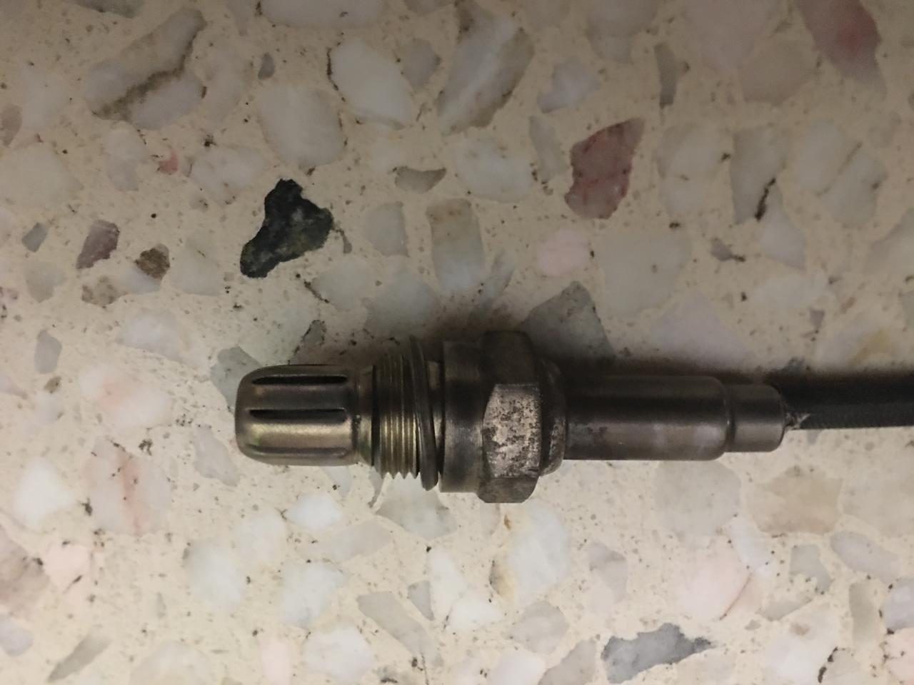

    Al final me llego la sonda original desde Inglaterra adquirida en eBay:
Nombre: Ebay Lambda.jpg
Visitas: 818
Tamaño: 161.3 KB
    Aunque me decante por montar la Bosch que compre en Amazon:
Nombre: 049.jpg
Visitas: 812
Tamaño: 125.2 KB
    Como puede apreciarse trae ya algún tipo de grasa especifica para su montaje:
Nombre: 051.jpg
Visitas: 822
Tamaño: 127.2 KB

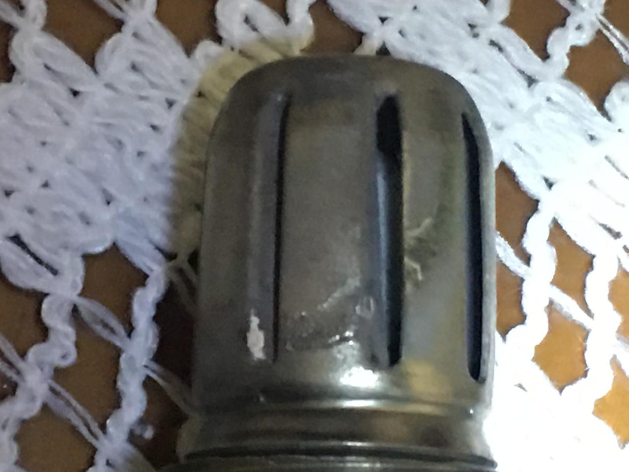

    Primeramente, quise experimentar, y puse la sonda lambda antigua tras someterla a un proceso de limpieza por ultrasonidos con todos los productos de limpieza que recomendaban por internet hasta la lije por fuera, tal que así quedo:
Nombre: 044.jpg
Visitas: 802
Tamaño: 81.7 KB
ID: 63720 Clic en la imagen para ver su versión completa.
Nombre: 045.jpg
Visitas: 815
Tamaño: 62.4 KB
ID: 63721 Clic en la imagen para ver su versión completa.

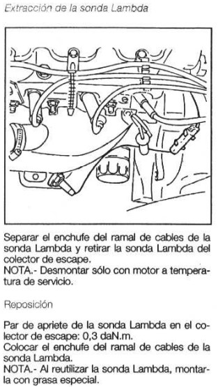

    Tuve que desmontar el ventilador del radiador, (porque si no, no me entraba ni la carraca ni la dinamométrica), es desatornillar dos tornillos y desconectar el cable, desenchufando su conector.
    Le apliqué un poco de grasa de cobre en la rosca de la sonda y la monté. Intente darle el par de apriete de 3Nm que ponía en uno de los manuales que leí:
Nombre: Par Lambda.jpg
Visitas: 806
Tamaño: 61.5 KB
    Pero como mi dinamométrica digital empieza en 6nm, pues apenas empecé a hacer fuerza ya marco 5,35nm y ahí pare. Debo decir que desobedecí la recomendación de apretarla en caliente, porque enroscaba tan suavemente, y como era para hacer una prueba lo di por bueno.
    Diría que el apriete que di, fue lo que se dice una vez termina de enroscarse del todo, apenas apretar un poco más, casi sin hacer fuerza. Al ser en la escala de la dinamométrica más baja tampoco se el grado de precisión que pueda tener. Desconozco si lo habré apretado poco, pero bueno así lo hice.

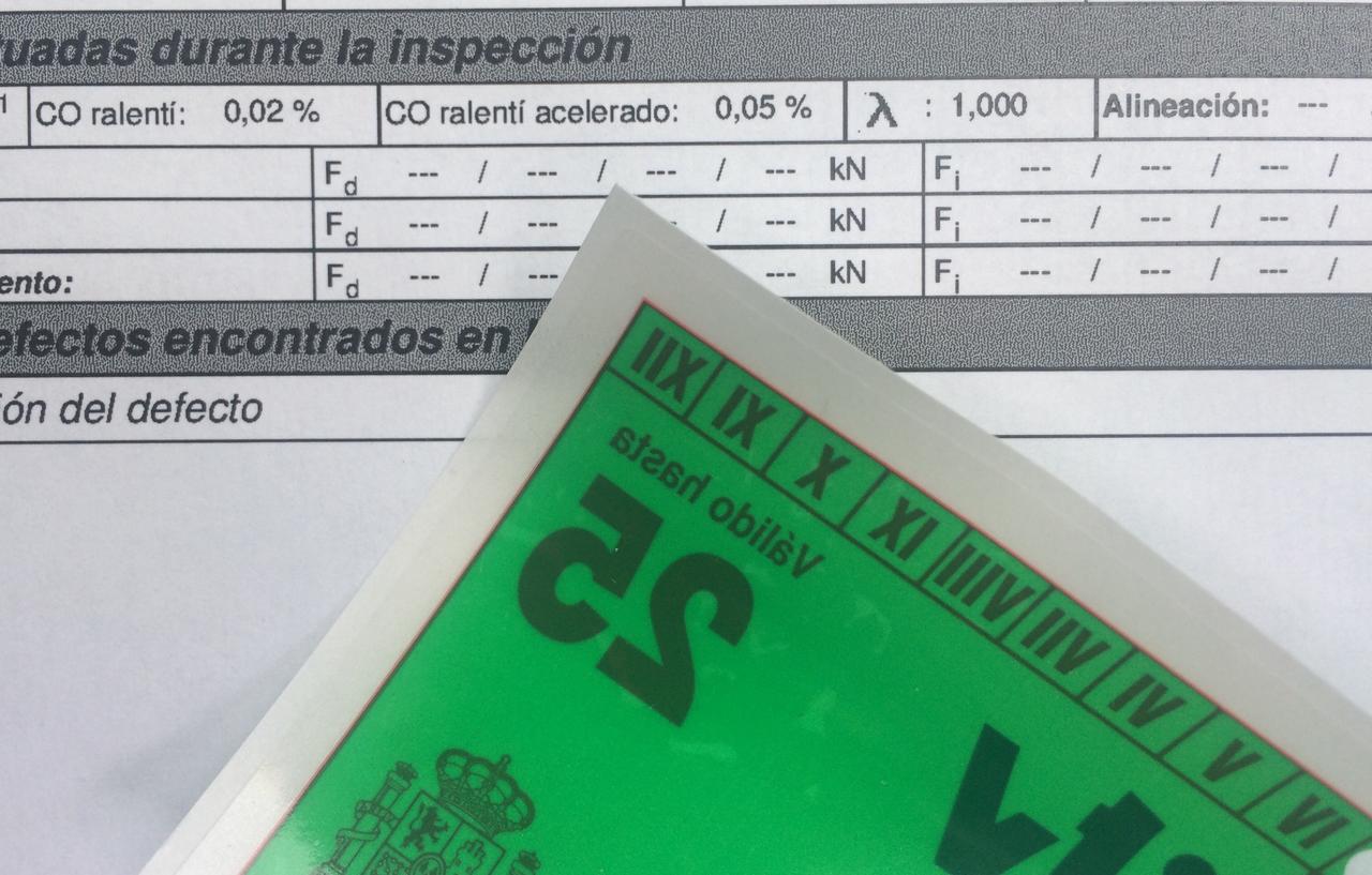

    Bueno pues he llamado a la ITV he pedido cita de segunda y mañana a primera hora voy a ver que ocurre cruzad los dedos por mi, deseadme suerte o rezad.
    Y digo eso, porque hasta ahora para ir a trabajar había estado usando el Astra G sedan plata 1.7 DTi de mi padre (recientemente fallecido), y ya sabíamos que consumía algo de refrigerante y tenía algo de aceite en el vaso de expansión, tras examinarlo, vi como si por el enfriador del aceite perdiese refrigerante. Pero hoy le he visto un charquito en el suelo y goteando por la zona donde esta la correa del alternador, imagino pueda ser la bomba del agua y eso ya me ha preocupado más y creo que no lo moveré por el momento.
    Así que si consigo que mi Astra F sedan 1.6 SI funcione y luego voy abriendo más post, para ir compartiendo con vosotros las siguientes reparaciones. A ver si puedo evolucionar de poner fotos a elaborar videos, ese sería un poco mi sueño, pero bueno poco a poco.
    Espero mañana tener buenas noticias.
