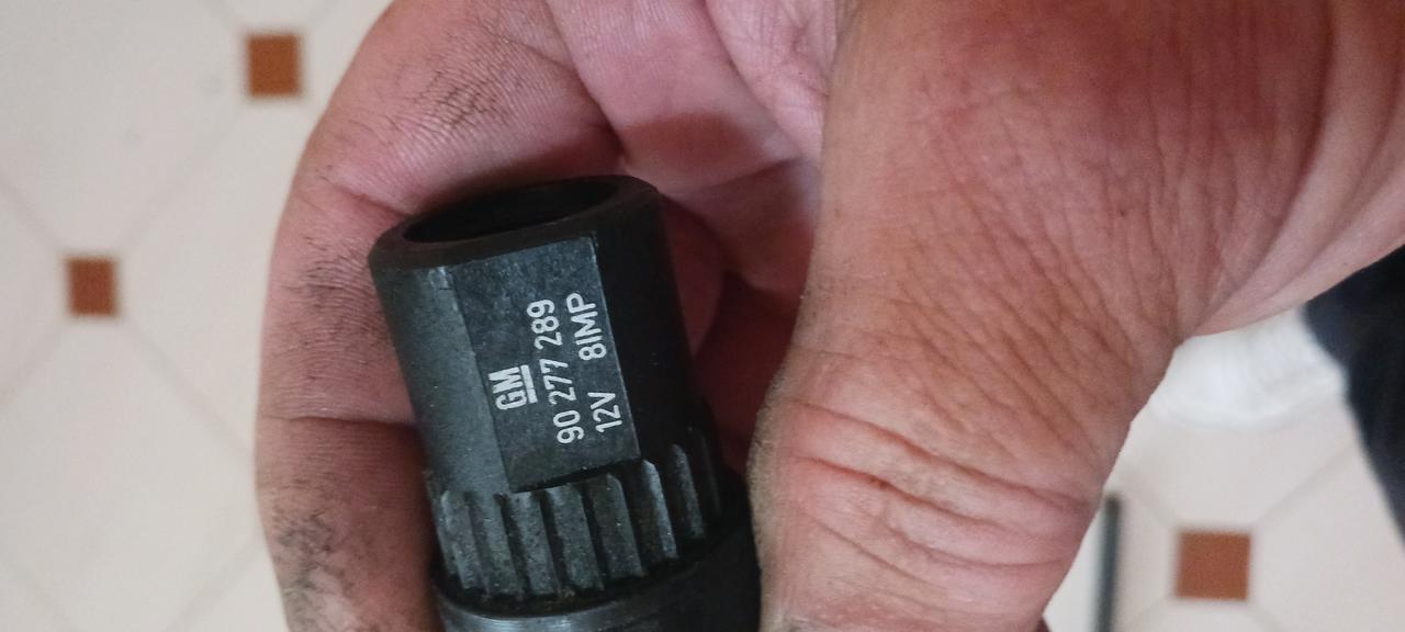

    El generador de impulsos que te corresponde, es éste que te pongo en la foto, pero para decirlo seguro, necesito que me digas que motor es tu Omega, saludos.Clic en la imagen para ver su versión completa.
Nombre: 20230714_180130.jpg
Visitas: 757
Tamaño: 38.3 KB
ID: 63240Clic en la imagen para ver su versión completa.
Nombre: 20230714_180139.jpg
Visitas: 766
Tamaño: 38.9 KB
ID: 63241Clic en la imagen para ver su versión completa.
Nombre: 20230714_180145.jpg
Visitas: 743
Tamaño: 58.2 KB
    01 Apr, 23
    19
    Es el 20SE
    05 Feb, 17
    Salamanca
    660
    Ese que te muestro es de 8 pulsos, es para Senator B, pero al ser de 8 pulsos es posible que sirva para tu coche, echa un vistazo aquí y sales de dudas. https://www.opel-infos.de/technik/bc...c_siemens.html al final de la página tienes todos los generadores de impulsos, con los pulsos y código de cada uno, saludos.
