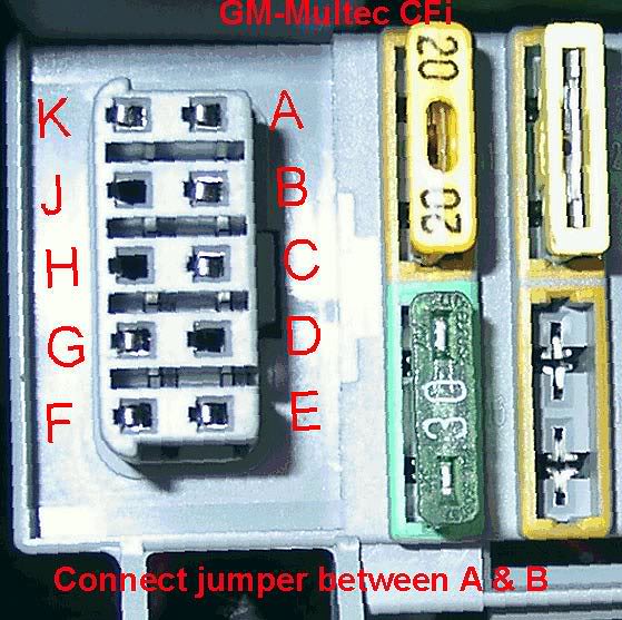

    Esa foto es de astra. En el kadett es el conector azul del vano. Copela conductor. Pines A y B tambien
