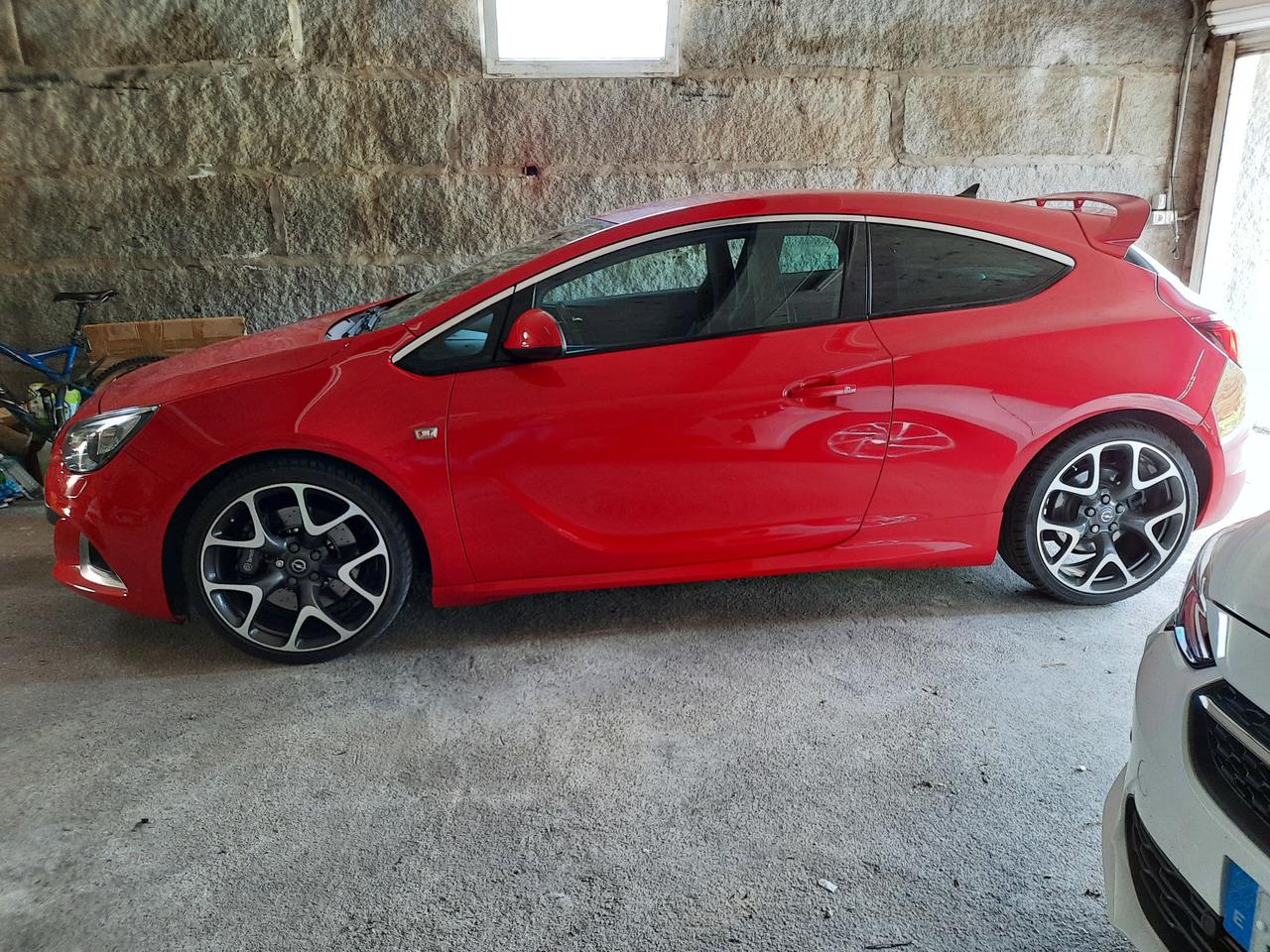

    Actualizo un poco.
    Llegó la amortiguación Clic en la imagen para ver su versión completa.
Nombre: 20220425_093116.jpg
Visitas: 422
Tamaño: 147.1 KB
ID: 62450 ya está montada y probada en varias configuraciones, y me quedé en la más radical y más dura, no es la configuración más efectiva pero si la más divertida, sobre todo en carreteras de montaña.
Nombre: 20220514_140520.jpg
Visitas: 427
Tamaño: 208.9 KB
ID: 62449 Queda bastante bajo, aunque me gustaria bajarlo un poco más delante, pero segun el taller está al limite para que vaya bien el coche.
Nombre: 20220509_102626.jpg
Visitas: 438
Tamaño: 338.4 KB
ID: 62451Clic en la imagen para ver su versión completa.
Nombre: 20220503_120003.jpg
Visitas: 458
Tamaño: 202.7 KB
ID: 62452Clic en la imagen para ver su versión completa.
Visitas: 438
Tamaño: 338.4 KB
    Pues eso, muy contento con el cambio de amortiguación
