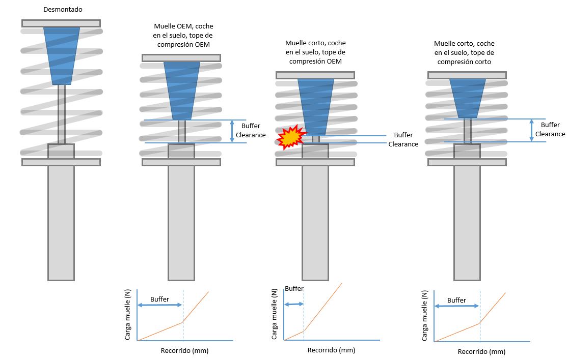

    He estado mirando también los muelles -30 mm, porque como dice mi chica ; parece que el coche esta de puntillas jajajaja
    No se si quedará demasiado reboton con amortiguadores de serie, se que me los cepillare más pronto que tarde al ser los de orígen pero quiero probar

    Mucho tienes que subir la carga de muelle y muy trinchado tiene que estar el amortiguador para que te quede rebotón...
    Yo probaría solo con muelle primero. A ver cuánto te baja. Si tus topes de compresión van bien aún, es bueno recortar lo mismo que baje el coche, ya que si no, corres el riesgo de ir haciendo tope de compresión constantemente.

    No me he puesto aún con ello, pero cuando te refieres a cortar los topes me imagino que será algo común ir haciendo tope constantemente no?

    Hago una pequeña explicación de por qué en muchos casos el coche queda "como una piedra" al bajarlo, más allá de si el muelle montado es duro, o si los amortiguadores son piedra.
    El espacio entre el tope de compresión y el amortiguador, se llama buffer clearance, y es la zona de trabajo del amortiguador. En esa zona, aún no hemos tocado esta pieza, y digamos que la suspensión tiene algo de recorrido para trabajar de forma adecuada. Si bajamos mucho el coche, este empezará a tocar, y disparará la dureza del muelle, porque sumaremos la constante muelle del propio tope a la del muelle. Hoy en día los coches usan estos topes como muelle, de forma más controlada y progresiva, pero en estos nuestros la constante se dispara rápido, es conveniente asegurar recorrido (stroke). Para comprobar cuanto tenemos de margen, de forma fácil, se puede saber metiendo un taco de plastilina y apoyando el coche en el suelo. Se levanta de nuevo, se saca el taco, y este nos "chivará" cuánto stroke tienes.
    Como en estos coches no es frecuente que haya topes cortos, lo normal sería "rebanar" a este tope tanto como haya bajado el coche, para mantener el recorrido y que la suspensión trabaja como debe
    Un pequeño esquema que me he hecho con el excel, a modo explicadera breve:
Nombre: BufferClearance.JPG
Visitas: 466
Tamaño: 75.6 KB
