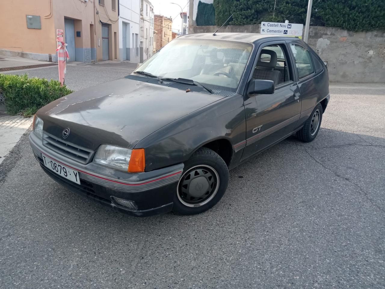

    justo aqui en el desguace hay un kadett GT, pero, 1.6, desconozco que caja lleva y si te valdría.
    si fuera el caso, te podría mover el asunto
    Creo que para esa caja al ser de bloque pequeño igual que la del Corsa GSI, si la pone con un seh debería poner volante motor del Kadett diesel.

    El Kadett 1.6 GT que comenta David lleva la F13 corta, los GT llevan la caja más corta de los Kadett 1.6, saludos.
    1,708
Nombre: k.jpg
Visitas: 333
Tamaño: 197.8 KB
    el susodicho
