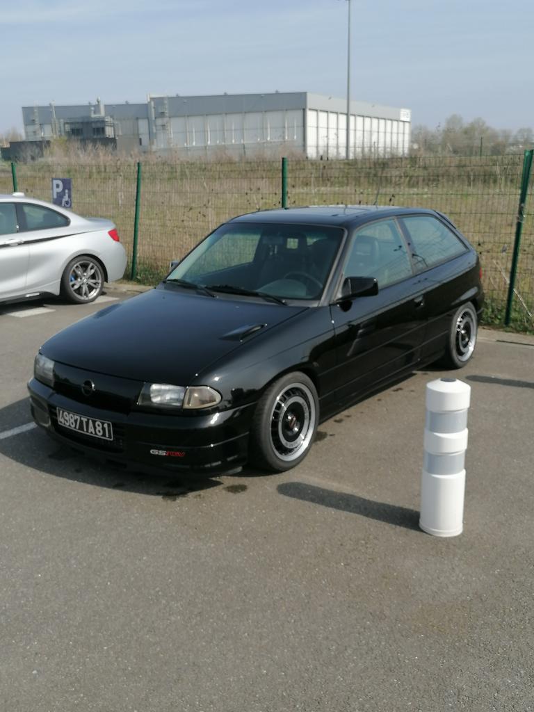

    La voiture a était repeinte entièrement
    Moteur x30xe avec accessoire de 2.5L pour montage
    volant moteur c20let allégé
    Admission BMC avec écope derrière pc avant
    Embrayage c20let et disque c20xe
    Bv f20 3,42 bientôt montage en f28
    Frein avant 308mm mc23mm
    Silent block powerflex Partout
    Amortisseur B8 et ressort eibach devant-30 & derrière - 60.
    Collecteur d'échappement sur mesure et ligne grA 63,5jetex
    Gestion ethanol générique
    Culasse modifié, papillon agrandi en 68mm
    Barre anti rapprochement faut maison avant et arrière
    Jantes azev 7,5x16 modifié avec montage tige, +ecrou
    Calandre astra phase 2 avec rétroviseur
    Poignée de porte phase 2 aussi
    Metasysteme pour l'ouverture à distance
    Toute la Partie intérieur beige à était refait en noir

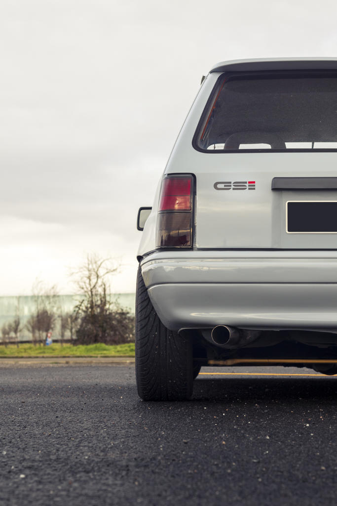

    Mon astra turbo
Nombre: IMG_20210310_135617.jpg
Visitas: 99
Tamaño: 84.2 KB

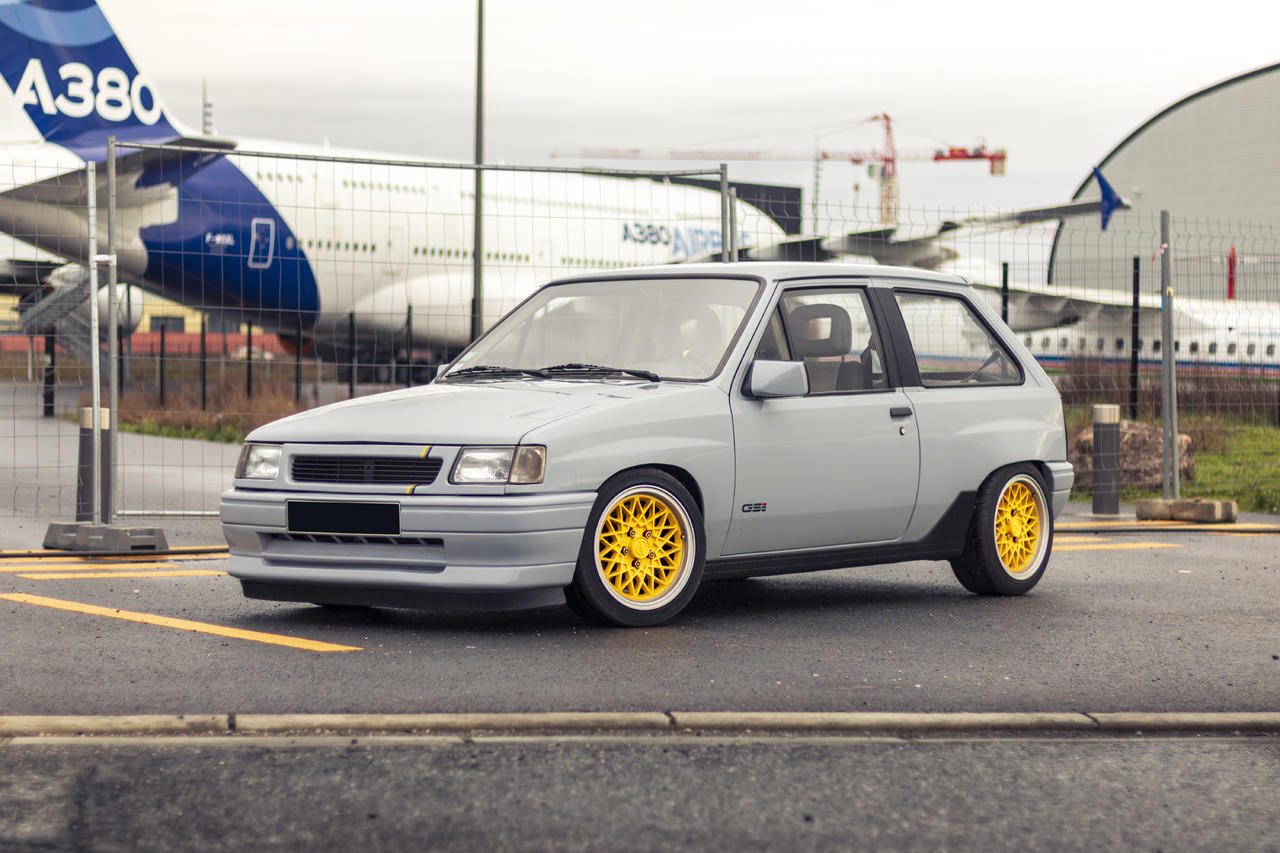

    MA corsa c20xe, entièrement refaite de fond en comble
    La caisse à était mise à nue et tt à été modifié
