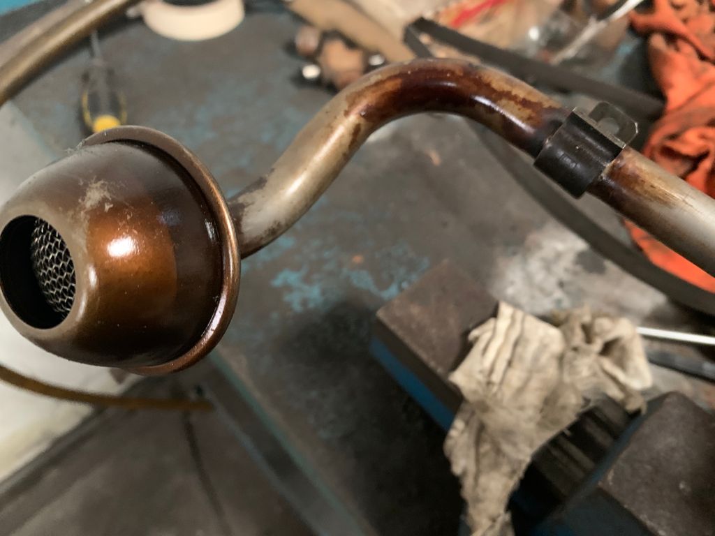

    bueno pues como sigue sin llegar el repuesto... seguimos con la limpieza
    aqui aunque no lo parezca ya tiene una limpieza con gasolina, pero tanto el carter como la antichapoteo con la chupona estaban de ese color cobrizo.

    nada que un poco de desengrasante y scotch brite no pueda quitrar

    por otro lado he empezado a pasar una terraja a todos los tornillos desmontados y antes de montar pasare el macho
    otra duda que tengo, es si pintar culata y culatin, el bloque me parece bien, pero lo otro es como que le quita un poco el aspecto original no?

    Muy buen curro!! Si señor...adelante.

    Personalmente, o solo limpieza, o plata, no le daría otro tratamiento. Por cierto, gran trabajo, da gusto ver el bloque así, a mi me parece perfecto!
