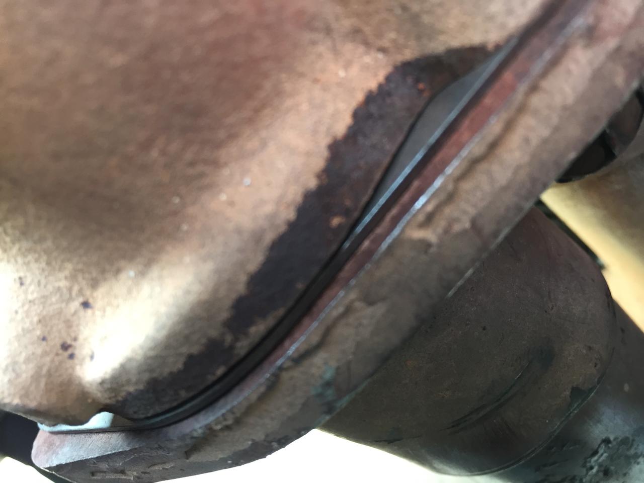

    Pues seguimos montando y, siguen saliendo daños ocasionados del golpe
    el caso es que pierde el colector de escape. la unión de la parte superior del colector con el 2-1
Nombre: perdida.jpg
Visitas: 413
Tamaño: 81.0 KB
    saqué la junta, y esta está en buenas condiciones, le di la vuelta y montada de nuevo, y sigue perdiendo exactamente por la misma parte. la parte frontal.
    apretando a tope los tornillos, ahí delante no "cierra" más, por lo que deduzco que este está deformado
Nombre: junta.jpg
Visitas: 401
Tamaño: 206.1 KB
ID: 60643Clic en la imagen para ver su versión completa.
Nombre: perdida 2.jpg
Visitas: 366
Tamaño: 111.9 KB
    descartado el hecho de montar colectores de Inox y demás, alguien sabe si el colector de 1.6 me valdría? o algun otro posible donante?
    (llevo el escape de 1.8, línea de 45mm)
    gracias
